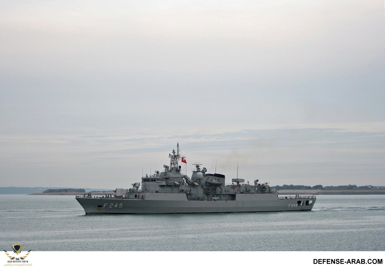

1- Barbaros-class :
هى الاحدث فى الترسانة البحرية التركية بعدد 4 فرقاطة و تعد تتطوير فى الحجم و السرعة للفئةYavuz-class frigates نظرا لوجود المحرك Combined diesel or gas (CODOG).....و هو عبارة عن محرك ديزل للسرعات المنخفضة و محرك بالغاز للسرعات العالية
ثم تصنيع اول قطعتين على اساس الطراز (MEKO 200 TN Track II-A) الالمانى
ثم تم تصنع ثانى قطعتين على طراز (MEKO 200 TN Track II-B)
صنعت فرقاطين من هذا الطراز فى هامبورج بالمانيا و الفرقاطين الاخريتين فى تركيا بمساعدة المانية
مواصفات الفرقاطة :
الازاحة : 3350 طنالطول : 118 طن
العرض : 14.8 م
الغاطس : 4.25 مالسرعة القصوى : 32 عقدة المدى : 7600 كمالطاقم : 24 ضابط و 156 مجند
نظم معالجة البيانات :Radar
Decca 2040 BT
AWS-9
HSA D08
HSA STIR -24, HSA STIR 18
Sonar
SQS-56
الحرب الالكترونية و التضليل : Racal Cutlass, Racal Scorpion, Mk 36 decoy
التسليح : 8 Harpoon16 × RIM-162 ESSM Sea Sparrow
1 × 5 inch /54 gun
3 × OerlikonContravesSea Zenith 25mm CIWS gun systems
2 × Mark 32 Surface Vessel Torpedo Tube sets
الهليكوبتر المحمولة على السطح : 1 × S-70B Seahawk or AB 212 ASW helicoptersتسهيلات اضافية للطيران : هنجر و منصة طيران

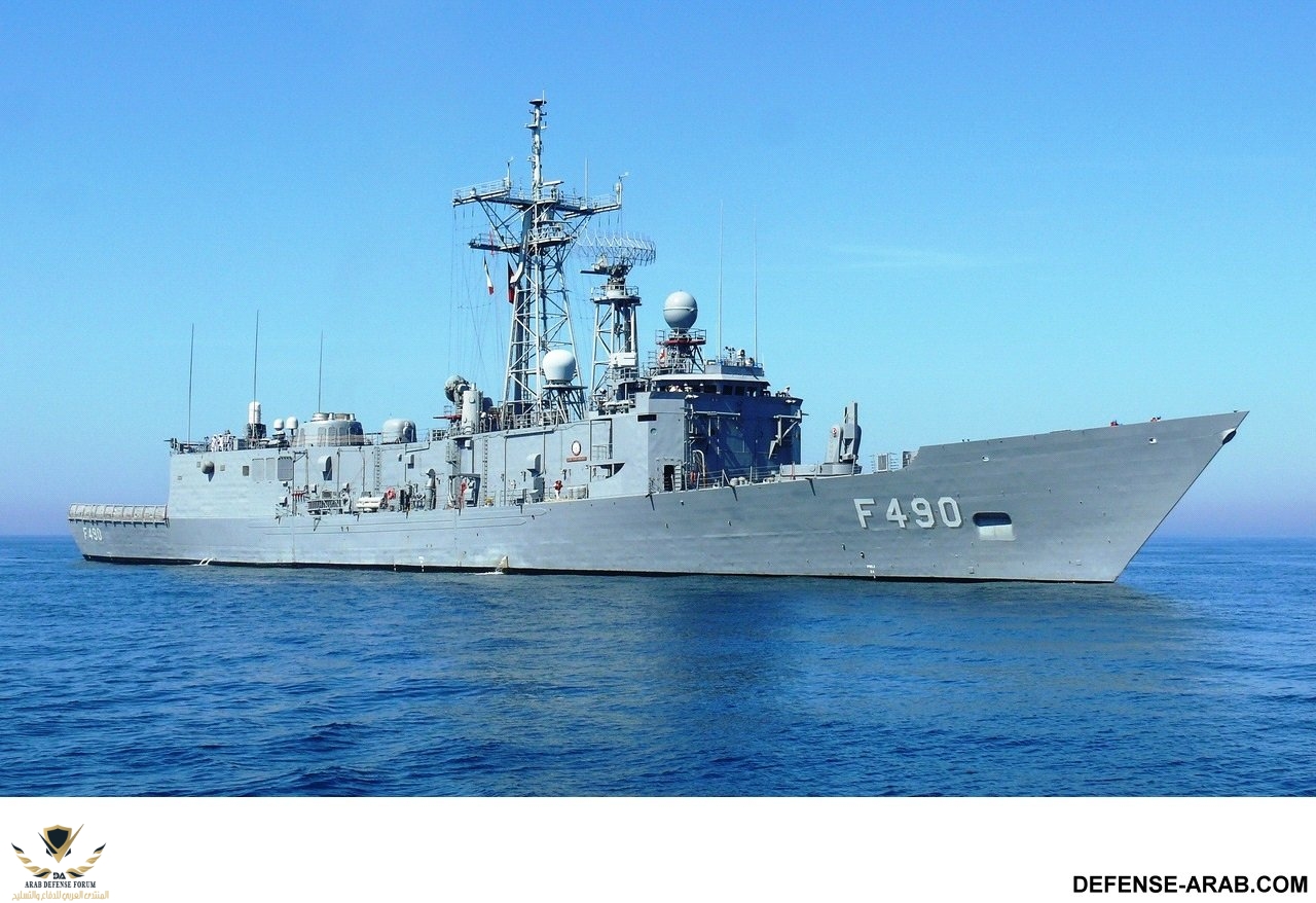

الفرقاطات من الطراز Gabyaclass :
هى عبارة عن تحديث مكثف لعدد 8 فرقاطة مستعملة امريكية الصنع من الطراز -Oliver Hazard Perry class .....و دورها الرئيسى العمل فى الدفاع الجوى مع امكانية اسنخدامها كفرقاطة متعددة الادوار
شمل التحديث :
1- نظام GENESIS للتحكم و السيطرة و هو انتاج مشترك بين البحرية التركية و شركةHavelsan للالكترونيات و تم تحديث اخر الفرقاطات به عام 2011
2- زيادة الوحدات من نظام الاطلاق Mk-41 VLS لعدد 8 و المخصصة لاطلاق صواريخESSM (سى سبارو المحسنة )
3- تركيب رادار احدث للكشف الجوى SMART-S Mk2 3D air search radar
4- التزويد بسونار احدث
5- تعديل سطح الفرقاطة ليمكنها من استقبال مروحية S-70B Seahawk
مواصفات الفرقاطة :
الا زاحة : 4100 طن بكامل الحمولة
الطول : 135.5 متر
العرض : 13.7 متر
الغاطس : 6.7 متر
نظام الدفع : 2 × GE LM 2500 gas turbines, 41,000 hp (31 MW)
1 propeller and 2 × bow thrusters
السرعة : 30 عقدة
المدى : 5000 ميل بحرى على سرعة 18 عقدة
الطاقم : 222
نظم معالجة المعلومات : GENESIS (GemiEntegreSavaş İdareSistemi)[1]
Search radar: SMART-SMk2[2]
التسليح : 1 × Mk 15 Phalanx CIWS
1 × OtoMelara 76mm DP gun
8 × Harpoon SSM
32 × SM-1 MR SAM
32 × ESSM launched from Mk-41 VLS[3] (4 ESSM missiles per MK-41 cell through the use of MK25Quadpackcanisters, total of 8 cells)[4]
امكانية حمل مروحيات : 1 × S-70B Seahawk or AB-212 (ASW/ASuW/EW)

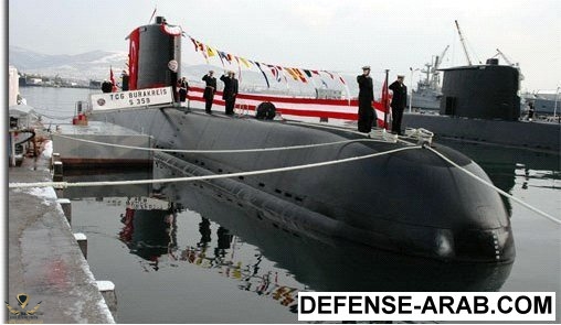

3- الغواصة Type 209
تعتمد البحرية التركية بشكل كامل على الغواصات الالمانية من الطراز Type 209 بعدد 14غواصة و بذلك فهى اكبر مستخدم لهذا الطراز عالميا
فهى تمتلك 6 غواصات من الطراز القديم Type 209/1200 تحت اسم Ay Class
و يتوزع المتبقى بعدد 4 غواصة من الطراز Type209T1/1400 تحت اسم Preveze-class,و 4 غواصة من الطراز Type209T2/1400 تحت اسم Gür-class , و يتميز هذا الطراز عن سابقه بامكانية حمله صواريخ هاربون نسخة الغواصات بالاضافة للطوربيدات الثقيلة من نوع Mk48 ADCAP Mod6 AT
Type 209 يعتبر قديم نسبيا لانه صنع لاستبدال الغواصات من حقبة الحرب العالمية الثانية, احدث فيه الكثير من التعديلات من الشركة المصنعة لملائمة عدد كبير من المستوردين فتغير الطول و المساحة الداخلية و نظام التكييف و الاليكترونيات و التسليح ما بين الطوربيدات الخفيفة و الثقيلة و الصواريخ الهاربون و حمل الالغام.
تتميز النسخة التركية بامكانية اطلاق صواريخ هاربون ( نسخة الغواصات ) بالاضافة الى تسليحها الاساسى من الطوربيدات (8 انابيب اطلاق بعدد 14 طوربيد )
و يتوقع ان تحاول البحرية التركية انتاج الغواصات فى احواضها المحلية بشركة GölcükNaval Shipyard بنسبة 80% مكون تركى

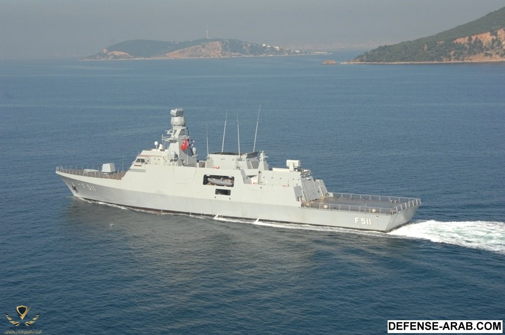

4- الكورفيت : (Ada class )
يلاحظ نشاط تركى كبير فى مجال تصنيع الكورفيت تحت ما يسمى بالمشروع (MİLGEM project ) او السفينة المحلية , و يهدف لصناعة كورفيت تركى بالكامل فى المرحلة الاولى , ثم بناء فرقاطات على نفس الاساس كمرحلة ثانية
الكورفيت المصنع طبق هذا المشروع يطلق عليه (Ada class ) , و توجد النية لبناء 8 كورفيت منه فى الاحواض التركية و 4 فرقاطات كمرحلة لاحقة تحت اسم (TF-100class ) , تم الانتهاء من 2 كورفيت فقط و اوقف المشروع نظرا لاعتراض شركات بناء السفن التركية على اسناد المشورع باللأمر المباشر لاحد الشركات
مهام الكورفيت هى مكافحة الغواصات مع القابلية لعمل دوريات فى اعالى البحار و يمكن اعتباره متعدد المهام و مصمم للعمل فى شرق المتوسط و جزر بحر ايجة , و يتميز بالخواص الشبحية و انخفاض البصمات الرادارية و الصوتية و الحرارية و يعتبر نسخة مصغرة عن الكورفيت الماليزى (Formidable) مع فارق الاليكترونيات و التسليح للكورفيت التركى
رسميا طلبت باكستان 4 كورفيت و اندونيسيا 2 كورفيت من هذا الطراز فى الفترة المقبلة
المواصفات :
المهمة : اعمال الدورية و مكافحة الغواصات
النوع : كورفيت
الازاحة : 2400 طن
الطول : 99.56 متر
العرض : 14.40 متر
الغاطس : 3.90 متر
المحركات : Main: 31,640 kW CODAG
Aux: 4 x 588 kW
الدفع : 1 gas turbine, 2 diesels, 2 shafts
السرعة : سرعة معتدلة 15 عقدة و على اقصى سرعة 30 عقدة
المدى : 3500 ميل بحرى على سرعة 15 عقدة
فترة البقاء متواصل فى عرض البحر : 21 يوم مع توافر الامداد و 10 على قدراته الذاتية فقط
قابلية حمل سفن انزال : زورقين قابلين للنفخ
الطاقم : 93 فرد متضمن اطقم الطيران
نظم الاستشعار و معالجة المعلومات : Combat Management System:G-MSYS(GENESIS MİLGEM Savaş Yönetim Sistemi)Search radar: SMART-S Mk2Weapon control:STING EO Mk2Sonar:TBT-01 YakamozCommunication:SatCom, GPS, LAN, ECDIS/WECDIS, Link 11/16Navigation:ECPINS-W, ALPER LPIIPMS:UniMACS 3000
Others:X-Band radar, Fire Control Radar
الحرب الايكترونية و الخداع : SIGINT:ARES-2NOthers: Laser/RF systems, ASW jammers, DG, SSTD
التسليح : Guns:
  • 1 76 mm OtoMelara Super Rapid
  • 2 x 12.7 mm AselsanSTAMP Stabilized Machine Gun Platform (guidance by Laser/IR/TV and electro-optical systems, automatic and manual modes)
Anti-surface missiles:
Anti-aircraft missiles:
21 x RAM
Torpedoes:
  • 2 x 324 mmfor
Torpedo Defence System:
  • امكانية حمل طائرات : S-70B Seahawk ASW helicopters
  • طائرات دون طيارتسهيلات جوية : مساحة تخزين الاسلحة و 20 طن من وقود الطائرات , نظم اعادة التزويد الطائرات بالوقود اثناء التحليق و امكانيات صيانه

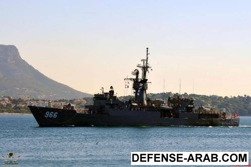

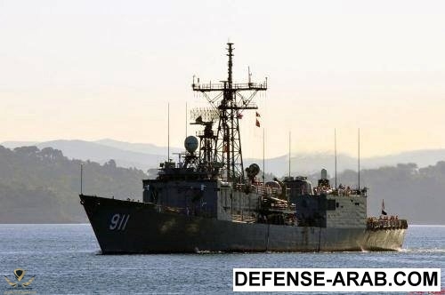

2- الفرقاطة بيرى /Oliver Hazard Perry class Frigate
اقوى القطع فى الترسانة البحرية المصرية .فرقاطة متعددة المهام صممت لتحل محل النوكس لترافق المدمرات و حاملات الطائرات الامريكية . تمتلك مصر منها 4 قطع و هى فرقاطة قوية تتمتع بقدرتها العالية على اداء كافة المهام و بكفاءة عالية و التى تجعلها فرقاطة متعددة المهام بامتياز
الازاحة القصوى / 4200 طن
الطول / 136 م
العرض/ 14 م
الغاطس / 6.7م
السرعة / 30 عقدة
طاقم السفينة يتكون من 230 فرد
التجهيزات و المعدات
تمتلك الفرقاطة رادار بحث جوى قوى ثنائى الابعاد من طراز AN/SPS-49(V4)
و رادار من طراز AN/SPS-55 لعمليات مسح السطح و الملاحة البحرية
و سونار من طراز SQS-56
و سونار من طراز SQR-18A Towed array sonar لمكافحة و اصطياد الغواصات
و منظومة AN/SLQ-32(V5) للاعاقة و التشويش الالكترونى
و منظومة AN/SLQ-25 لمكافحة و خداع الطوربيدات
التسليح
1-مدفع 76مم من طراز oto melara لعمليات الاشتباك البحرى
1-منظومة Phalanx CIWS للدفاع الجوى قصير المدى ضد الصواريخ المضادة للسفن
6- انابيب طوربيد لاطلاق طوربيدات mk-46 المضادة للغواصات
1- منظومة mk-13 لاطلاق الصواريخ و تحتوى على عدد 40 صاروخ بواقع 8 صواريخHarpoon المضادة للسفن و عدد 32 صاروخ من طراز SM-1MR Standard SAMللدفاع الجوى متوسط المدى ضد كافة الاهداف الجوية
كما تحتوى الفرقاطة على هانجر للهليكوبتر قادر على استيعاب طائرتين من طراز SH-2Seasprite لمكافحة و اصطياد الغواصات

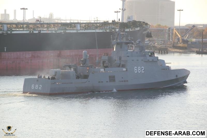

5- لنشات الامباسادور /Ambassador MK III fast missile craft
احدث و افضل و اقوى اللنشات المصرية على الاطلاق . يعد احد اهم الوحدات المصرية و هو امريكى الصنع بمواصفات مصرية خاصة من حيث التجهيز و التسليح كما يتمتع بخواص شبحية تقلل بشدة من فرص اكتشافه مبكرا . تعاقدت مصر على 4 لنشات مع امكانية للحصول على قطعتين اضافيتين فيما بعد و تسلمت عدد 2 حتى الان و فى انتظار تسلم اللنشين الباقيين و دخولهما الخدمة
الازاحة القصوى /560 طن
الطول / 60 م
العرض/ 10 م
الغاطس / 2 م
السرعة / 41 عقدة
طاقم السفينة يتكون من 36 فرد
التجهيزات و المعدات
رادار من طراز Thales Naval Nederland Scout للملاحة البحرية
رادار ثلاثى الابعاد للمسح الجوى و البحرى و التحكم النيرانى من طراز TRS-3D
منطومة رصد كهروبصرى
منظومة L-3 ICS للاتصالات
منظومة Argon ST WBR-2000 للاعاقة و التشويش و الدعم الالكترونى
منظومة Mk 32 لاطلاق الرقائق و الشعلات الخداعية لتضليل الصواريخ المضادة للسفن
التسليح
1- مدفع عيار 76مم من طراز OTO Melara76mm/62 super rapid-fire gun
2- مدفع رشاش عيار 7.62 من طراز M60 يعمل بالتحكم عن بعد
1- منظومة Mk 15 Mod 21 Phalanx (Block 1B) للدفاع الجوى ضد الصواريخ المضادة للسفن
21- صاروخ من طراز RIM-116 RAM قريب المدى للتصدى لكافة التهديدات الجوية
8- صواريخ من طراز RGM-84 HARPOON BLOCK II لضرب الاهداف البحرية و الساحلية
