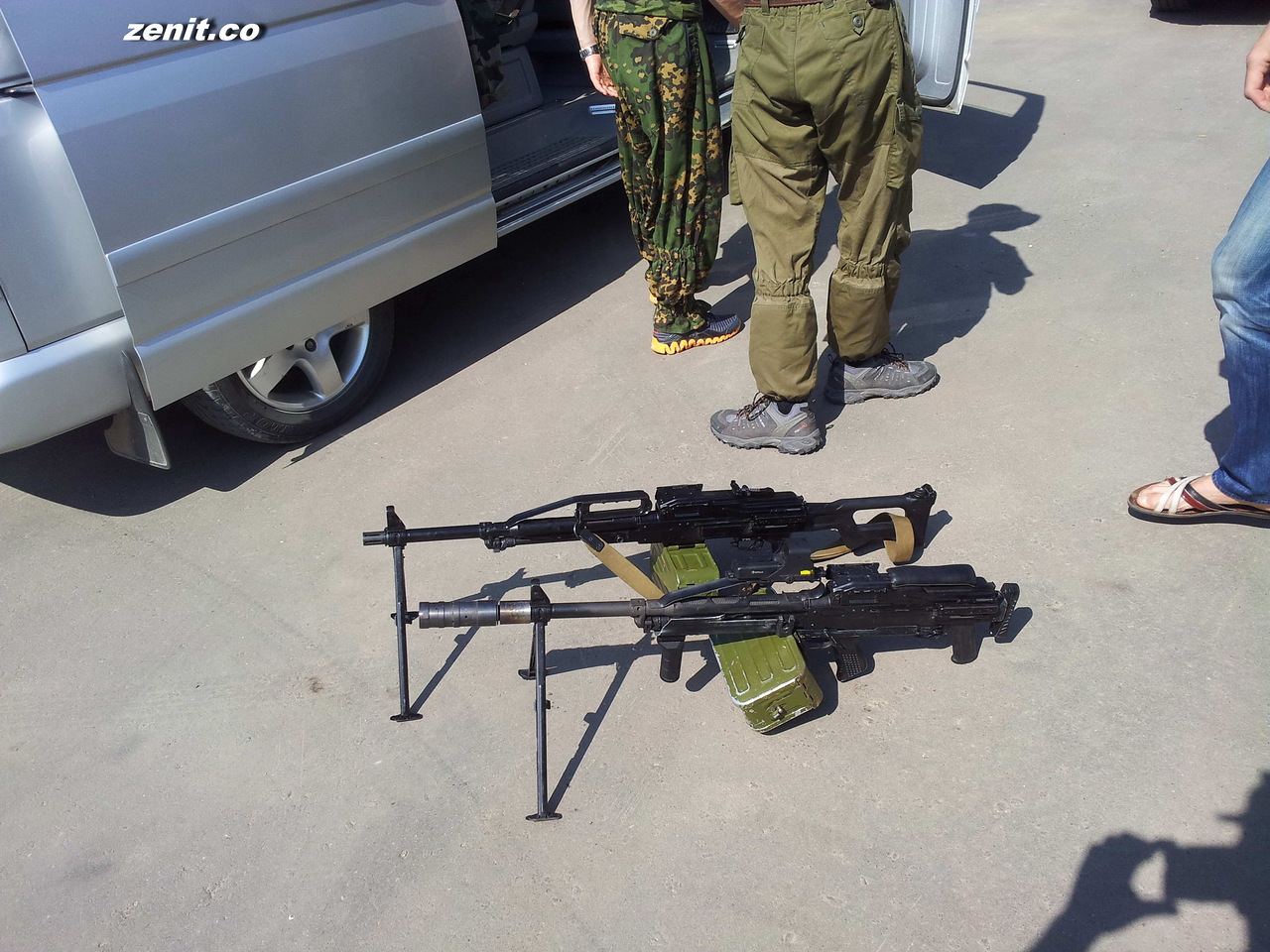

الرشاش الروسي PKP بيتشينج
رشاش روسى حديث دخل الخدمة عام 1999
المواصفات الرقمية
العيار :7.62x54mm R
الوزن : 8.7 كجم بالحامل الثنائى و 12.7 بالسبية الثلاثية
الطول : 1155 mm
طول السبطانة : 658 mm
التغذية : حزام 100 أو 200 طلقة داخل مخزن قابل للدمج
معدل الرمي : 650 rounds/min
السرعة الفوهية:805 متر/ثانية

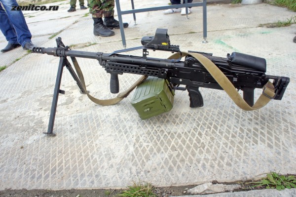

خامسا: يمكن دمج مناظير مختلفة فيه (مناظير رؤية ليلية, ريد دوت, هولوجرافيك مجسمة) على قاعدة مثبتة أعلى الغطاء بل ومناظير تصوير حراري أيضا

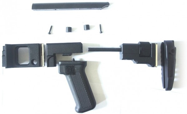

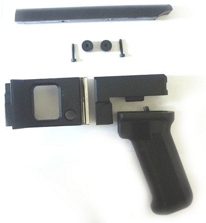

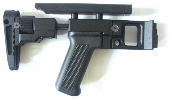

تملك إخمص متغير الطول ويمكن طيه بالكامل داخل السلاح وقبضة مسدسية آخر دلع
ومقبض أمامى (سلاح مثالى لمن يحب تقليد رامبو)

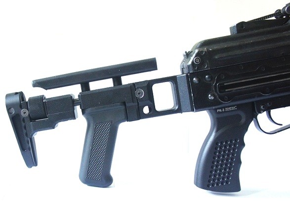

وتتميز بقصر طولها بشكل لافت للنظر حتى أصبحت أقرب لبندقية هجومية سهلة الحمل
