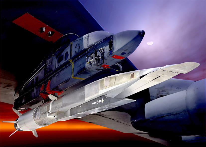

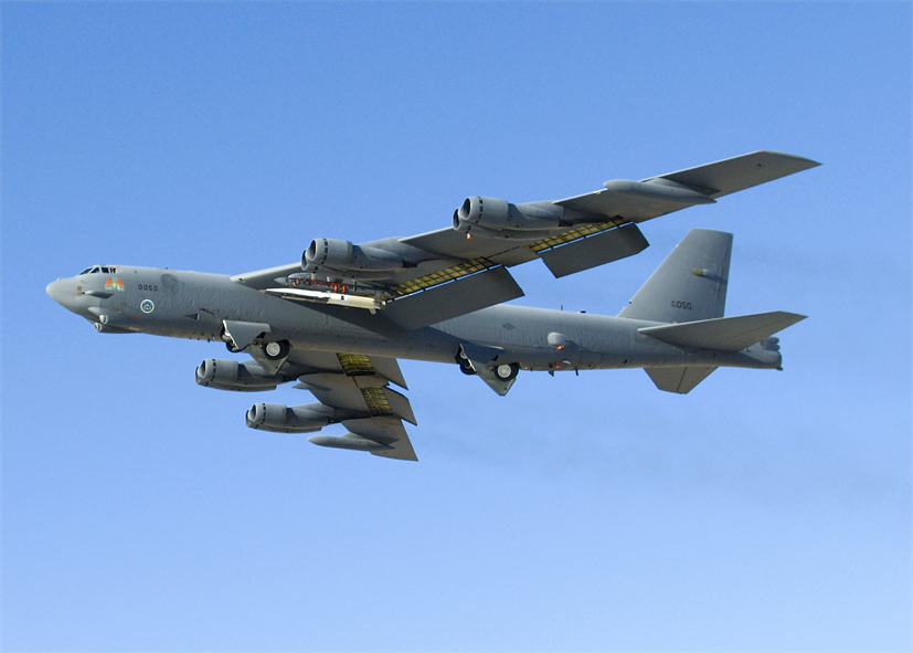

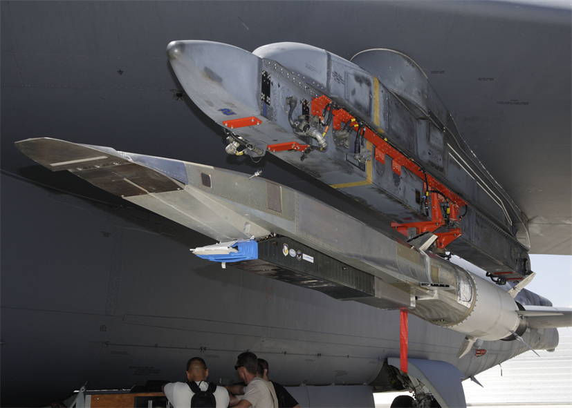

مصممة للاطلاق من القاذفة الاستراتجية B-52 Stratofortress
المحرك: محرك نفاث Pratt & Whitney Rocketdyne SJY61 scramjet
Dual-mode ramjet/scramjet engine
Designed to burn JP-7 jet fuel
المواد المستخدمة في صناعة الهيكل: الالمونيوم والفولاذ والاينكونيل والتيتانيوم والكاربون/كاربون
aluminum, steel, inconel, and titanium
Some carbon/carbon composites of the leading edges of fins and cowls are used
الحماية الحرارية:
silica-based thermal protection system as well as Boeing Reusable Insulation tiles, similar to those on board the NASA Space Shuttle Orbiters.
