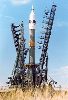

صاروخ سويوز، في منصّة الإطلاقببيكونور.

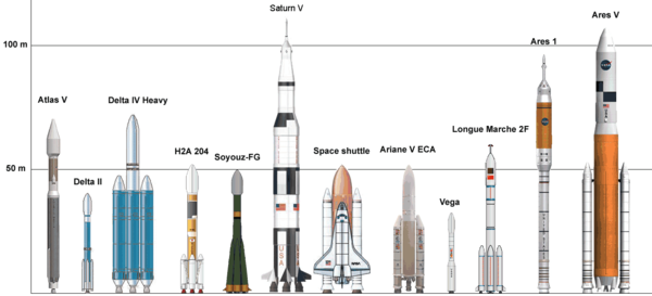

صواريخ مستخدمة للفضاء
Angara A5
Ares V
Ares I الولايات المتحدة في حالة تطوير
أريان 5
Atlas V 400 الولايات المتحدة في نطاق الخدمة
Delta II الولايات المتحدة في نطاق الخدمة
Delta IV Heav الولايات المتحدة في نطاق الخدمة
Falcon 9 الولايات المتحدة في حالة تطوير
GSLV
H2A204
Longue Marche 2F
صاروخ بروتون
Space Shuttle الولايات المتحدة في نطاق الخدمة
ساتورن 5 الولايات المتحدة موقوف
Soyouz-FG
Titan IV B الولايات المتحدة موقوف
Vega
Zenit
