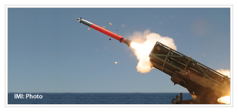

3- TRIGON
TRIGON هو النسخة البحرية من نظام الصواريخ EXTRA
صاروخ بحر - سطح بدرجة دقة تصل إلى 10 أمتار سهل وسريع الانتشار قادر على العمل ليلا ونهارا وفي جميع الظروف الجوية
يصل مداه إلى 150 كم برأس حربي يصل إلى 120 كجم

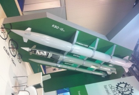

موضـــوع رائع أخــي الأسد المغربــي كعــادتك ;) .. لكــن أضيف فيــه أشياء و هي أن راجــمة ليــنكس أو الوشــق تستــخدم صواريــخ Grad على النسخــة الآذريــة و هي بطلب من أذربيجان و تم تحميــلها أيضا على شاحنــات Kamaz التي تملــكها أذربيجــان ..
