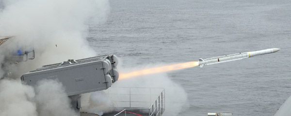

Sea Sparrow Missile - RIM-162
صاروخ بحري متطور مُخصص للدفاع الجوي
United States of America
من شركة رايثون لأنظمة الصواريخ
صاروخ متوسط المدى : بحر - جو
يتعامل مع كافة التهديدات الجوية عالية السرعة ذات القدرة الفائقة على المناورة
يمكن إطلاقة من السفن الصغيرة و الكبيرة
البحرية الأمريكية زودت كافة سفنها و حاملات طائراتها بصواريخ سبارو البحري
بالإضافة إلى أساطيل الناتو
يمكن دمجه مع البيئة المُحوسبة للسفينة
صاروخ سبارو مُزود بنظام تحكم في الذيل يمنحه قدرة عالية على المناورة
يعمل في كافة الظروف الجوية و يتحمل درجات الحرارة المنخفضة و المرتفعة
نظام التوجيه راداري شبه نشط و مُجهز بأنظمة مضادة للتشويش ذات تقنية عالية
المدى : 50 كم
السرعة : 4 ماخ
الرأس الحربي : 40.5 كغ مواد متفجرة
ثمن الصاروخ الواحد بحدود 800 ألف دولار

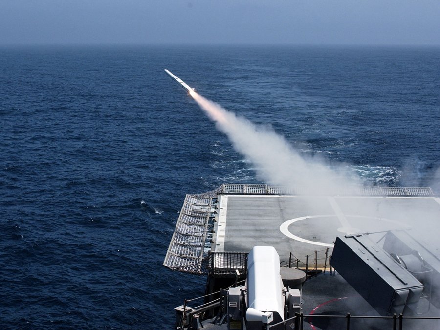

raytheons-rim-162-evolved-sea-sparrow-missile-will-be-used-to-protect-the-ford-from-attacking-missiles-and-aircraft.jpg
صاروخ سبارو RIM-162 يمنح السفن الأمن و الأمان
