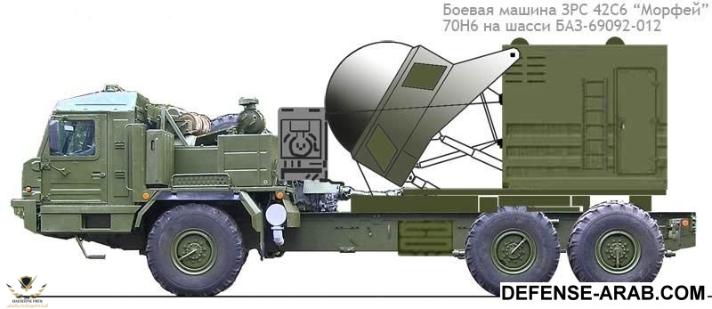

منظُومة رُوسيّة قصِيرة المدَى تدخُل الخِدمَة في 2015 ، بدأت الأبحَاث مُنذ 2007 من طرَف عِملاَق تصنِيع الدِّفاع الجوِّي شرِكَة Almaz-Antey .
تُثَبّت منصّة الصّوارِيخ على شاسِّيه BAZ-69092-012 ، وعربة تحكّم tiger،الصّوارِيخ من نوع 9M100

رَادَار طِرَاز 29YA6 مُثَبَّت على عرَبَة تحكُّــــــــم طِرَاز 70N6
