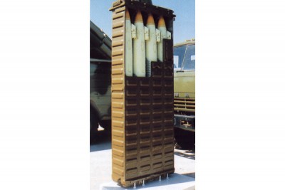

هذا النظام الدفاعي الروسي هو نظام دفاعي ارض جو قصير المدى وهناك نسخة محسنة ذات مستوى متوسط تم
تطويره على عدة مراحل وهو نظام دفاعي فعال ودقيق و
هو معد لتدمير الطائرات والحوامات والصواريخ من كل الانواع بالإضافة إلى الطائرات من دون طيار
قوته تكمن في قدرته على صيد الصواريخ الجوالة ( صوريخ الكروز) مثل التوما هوك
ربما مداه قصير(كلم12) لكن سرعة صواريخه ودقتها تكفي لحماية أي منشأة من أي شيء يأتي من الجو تقريبا
هذا النظام يعود تطويره الى العهد السوفييتي دخل هذا النظام الخدمة في عام 1986 و هو ذو قدرات عالية يمكنه
حمل 8 صواريخ ذات مدي 12 كلم وارتفاع 2 كلم والصواريخ من نوع 9M330
المواصفات الفنية للنظام
طول الصاروخ الواحد 3.50 متر وسرعته 2 Mach ( الماخ = 1221 كلم/سا ، 1 ماخ = سرعة الصوت )
وزنه 167 كلغم منها 15 كلغم الشحنة المتفجرة ويمكنه
حمل شحنة تصل الى 30 كلغ اما المحرك فيعمل بالوقود الصلب
اما انظمة التسيير فيقوم بها راداران هما
رادار نوعDog Ear وهو رادار مراقبة ذو مدى 25 كلم ويمكنه متابعة 48 هدف دفعة واحدة
رادار نوعScrum Half مهمتة متابعة الهدف لتدميره مداه هو 20 كلم ويمكنه قيادة صاروخين في ان واحد
صور النظام Tor-M1
