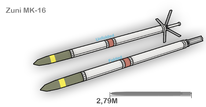

زوني هو صاروخ (127.0 ملم) من الصواريخ غير الموجهة التي صنعها الجيش الامريكي . وقد تم تصميم الصاروخ
لكلا العمليات الجو - جو و الجو - أرض. ويمكن استخدامه لحمل أنواع مختلفة من الرؤوس الحربية، بما في ذلك العنقودية .
وعادة ما يتم تركيبه على حاويه الصواريخ LAU-10 بعدد أربعة صواريخ.
التصميم :
في بداية الخمسينات ، بدأ المهندسين في البحرية الامريكية تصميم صواريخ 127ملم غير موجهة جديدة لتحل محل الصواريخ
عالية السرعة
ذيل الصاروخ زوني قابل للطي وقد صمم كنظام وحدات، ليسمح باستخدام أنواع مختلفة من الرؤوس الحربية والصمامات.
بعد سنوات تم الموافقة عليه ليبدأ التصنيع في عام 1957. تم اختبار عدد من قاذفات مختلفة لزوني، على سبيل المثال
كانت الفكرة انه يتبت على الجناح مثل سايد واندر AIM-9 . ومع ذلك، أصبح تركيبه على حاويه LAU-10 باربعه
صواريخ الاكثر استخداما .

زوني 5 :هو تطوير يشمل نظام توجيه متطور بالليزر .
WGU-58 :. يتطلب توجيه ها الصاروخ توجيه نبض 28V باشعة الليزر شبه النشطة نحو الهدف المحدد.

المواصفات العامة والفنية :
النوع : صاروخ جو - جو و جو - ارض
بلد المنشأ : الولايات المتحدة الأمريكية
المستخدمين :الجيش الامريكي
تاريخ الإنتاج : 1957 الى الان
الوزن :36.1 كجم
الطول 77 بوصة (2 م )
الوقود : الوقود الصلب
المدى : 8 كم
السرعة : 2600 كم\ ساعة

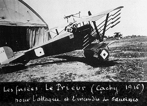

يتم استخدام الصواريخ الغير موجهه كصواريخ جو جو منذ القدم
ففى الحرب العالميه الاوله تم استخدامها و لكن بشكل محدود
و تم استخدامها فى الحرب العالميه الثانيه ضد القاذفات الثقيله
و عموما يتم استخدام الصواريخ غير المجهه ضد الاهداف ذات المناوره المنخفضه

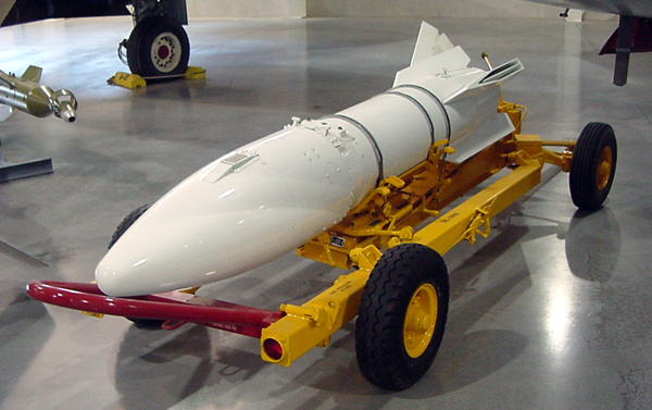

انتجت الولايات المتحده صاروخ AIR-2 Geni ذو راس نووى و 300 متر كنطاق تفجير للتعويض عن عدم الدقه و استمر فى الخدمه حتى 1985
