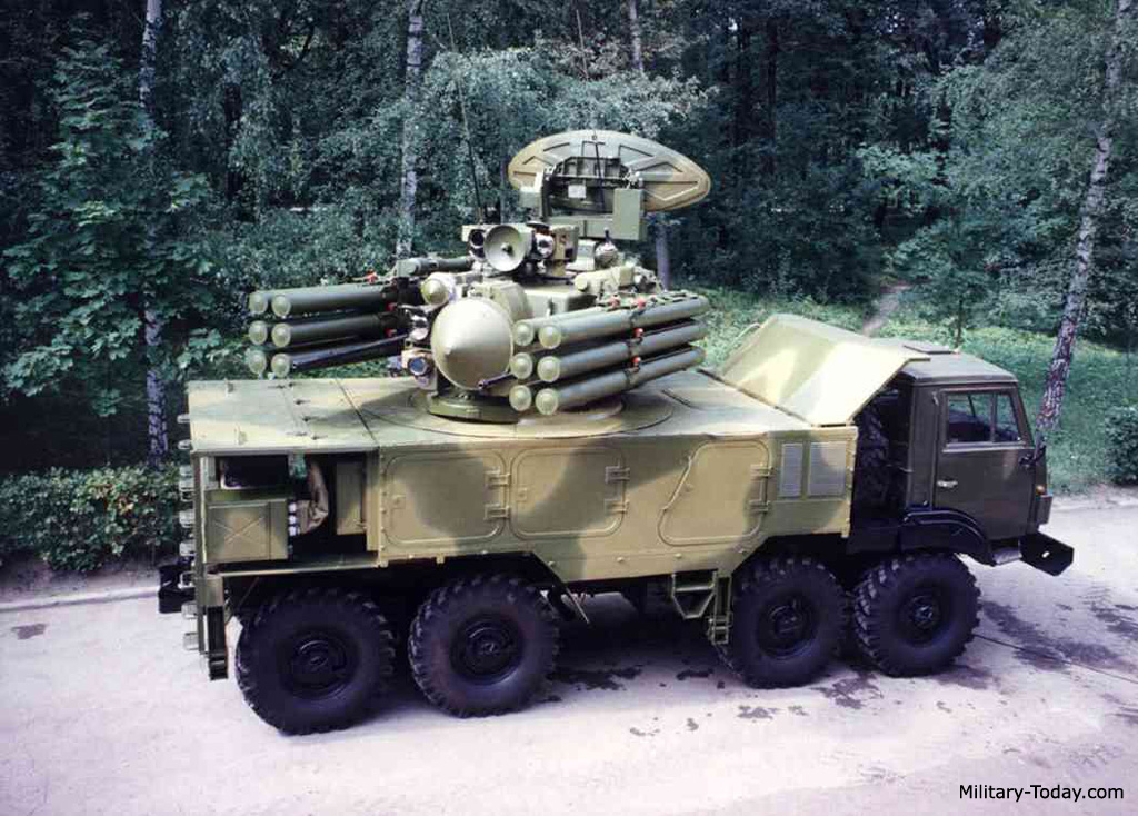

يعتمد Pantsyr-S1 فى اساسه على نظام Tunguska المجنزر مع بعض التطوويرات ويحمل 12 صاروخ ارض جو.
57E6 هو صاروخ المنظومة ولديه مرحلتان ويعمل بالوقود الصلب تصل سرعته القصوى إلى حوالى 1000 متر / الثانية (3 ماخ)؛ مدى الصاروخ الأقصى يبلغ حوالى 20 كم والمدى الأدنى 1 كم والإرتفاع الأقصى 8 كم.
يبلغ طول الصاروخ 3.2 متر وقطره 0.17 متر ووزنه 74.5 كجم اما وزن الرأس الحربى حوالى 20 كجم.
يمتلك Pantsyr-S1 بندقية مزودجة عيار 30 ملم ويمكنها إطلاق 5000 طلقة بالدقيقة وتحمل حوالى 1400 طلقة من العيار المذكور ويصل مدى المدفع إلى 4 كم ويمكن للمدفع التعامل مع الهدف إذا كان فى نطاق ارتفاع 3 كم كما يمكنه الدوران بدرجة 360 درجة وتبلغ وزن القذيفة 0.39 كجم.

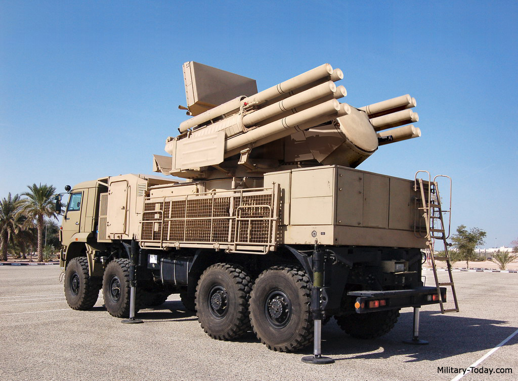

السيارة التى تحمل النظام غير قادرة على الإطلاق إلا بعد ان يتم رفعها على 4 اعمدة ثابتة فى الارض وتصل نسبة إصابة الهدف من 60 % إلى 80 % على حسب نوع الهدف والظروف المحيطة؛ لدى المنظومة ايضا قدرة محدودة على التصدى للأهداف الأرضية.

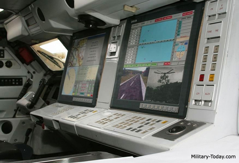

Pantsyr يمكنه كشف ورصد الأهداف فى حدود 30 كم ويبدأ فى تتبعها والإستعداد للتعامل من 24 كم؛ يتمتع بنظام تصوير حرارى ويمكنه التعامل مع هدفين فى نفس الوقت ويتتبع 12 هدف خلال دقيقة واحدة ولديه قدرة عالية على التشويش.
يحتاج Pantsyr-S1 إلى 3 دقائق فقط حتى يكون جاهز للتصدى للأهداف المعادية وتبلغ سرعة رد فعله من 6:5 ثوانى ؛ الطاقم مكون من 3 اشخاص (القائد،المشغل،السائق).
الشاحنة الحاملة للمنظومة هى KamAZ-6560 8x8 لديها محرك ديزل بقوة 400 حصان تبلغ سرعتها 90 كم / الساعة والمدى 800 كم تقريبا؛ مزودة بنظام ضغط الهواء المركزى فى الإطارات حيث يمكنها ضبط ضغط الهواء على حسب المنطقة الجغرافية وإذا تم ثقب احدى الاطارات يمكنها الإبتعاد عن ميدان المعركة ولا يسبب لها عجزاً.
