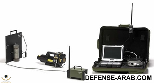

اولا- ألاجهزة التي تستخدم نظام الأشعة أكس، تتشابه الاشعة السينية مع الضوء العادي في كونها أمواج كهرطيسية ولكنها ذات طاقات أعلى تمكنها من اختراق المواد لتعطي صورة عن محتواها. ومع التطور التكنلوجي السريع اصبحت اجهزة الاشعة اكس صغيرة الحجم وسهلة النقل والاستعمال
ولتقييم أداء اي جهاز يجب معرفة نوع المصدر المشع وعددها، ومن ثم معرفة آلية عمل كل جهاز، وحدود نطاقه في الكشف، من خلال الإشعاع والذي بدوره ينتج الطيف المطلوب والمستقبل للإشعاع.
ان مشكلة هذه الاجهزة هي الانذارات الكاذبة، والسبب يعود لكون بعض المواد لا يمكن تميزها فهي لها نفس بروفيل مواد متفجرة اخرى، ولها نفس الكثافة الفيزيائية والعدد الذري.

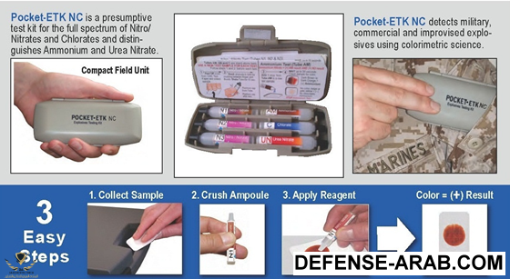

ثانيا- ادوات الكشف الكيميائي، تتم عبر مسح المواد المشبوهة بقطعة قماش خاصة ثم رشها بمادة كيميائية تكشف اي اثار كيميائية لمواد متفجرة

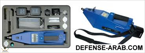

ثالثا- أجهزة الاشتمام، ان المواد المتفجرة تنتج غازات متطايرة مثل أكاسيد الأوزت وغيرها والتي يسهل اشتمامها ، وهذه الاجهزة هي عبارة عن آلة تسحب الهواء، تحلّله وتتفاعل في حال كان هناك 1 على مليون من ذرات الغازات التي تتبخر عن المتفجّرات وتحدّد ما اذا كان هناك متفجّرة أم لا.
لدى هذه الاجهزة اداء عملاني جيد، وهي سهلة الاستخدام ويمكن الاعتماد عليها
