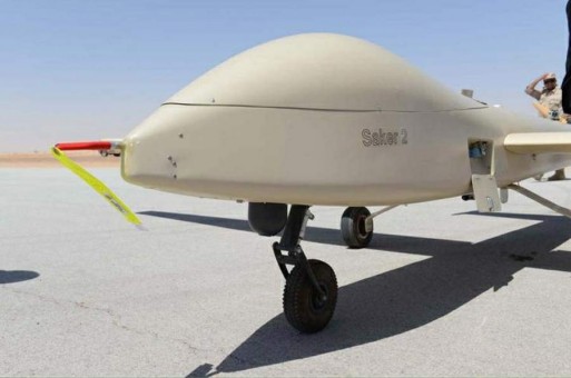

- أنتجت المدينة (صقر2) والتي تتميّز بمواصفات عالية، حيث تتمتع بمدى يصل إلى 200 كم، ولمدة تحليق تصل إلى 8 ساعات بسرعة تقدر بـ120كم/ ساعة، وبارتفاع 5000 متر.كما تصنف هذه الطائرة ضمن فئة متوسطة المدى، حيث أثبت تصميمها جودتها في الاستقرارية، والتحكم من خلال الاختبارات العلمية والعملية، وكذلك تخفيض تكلفة المنتج من خلال تخفيض تكلفة البحث والتطوير. وطائرة صقر2 من حيث الدراسات التحليلية والتقنيات المستخدمة استخدمت فيها الألياف الكربونية والألياف الزجاجية لرفع نسبة وزن الإقلاع لوزن الطائرة فارغة.
وصممت طائرة صقر2 لحمل ما يزن خمسين كيلوجرامًا من أجهزة التصوير والمراقبة، وكذلك إمكانية إضافة طبق للتحكم بها عن طريق الأقمار الصناعية في المستقبل لتغطي مساحات أوسع وأبعد خلال عمليات الاستكشاف والمراقب. وتم تصنيع طائرة غير مأهولة صقر4 بنظام مراقبة ووزن إقلاع 12 كجم، وقادرة على حمولة تزن 5 كجم وطول الجناح 3.75 م وبسرعة قصوى 120كم/ ساعة، وبارتفاع 5000م، ومدة تحليق 5-6 ساعات، ومدى الطيران 120كم. وتم الانتهاء من تصميم شكل الطائرة بدون طيار صقر4 وحساب القوى المؤثرة عليها، وتحليل القوى والإجهادات عليها عن طريق استخدام برامج المحاكاة والتحليل وتصنيع هيكل الطائرة مع معدات الهبوط باستخدام مادة الألياف الكربونية، والألياف الزجاجية كما تم الانتهاء من تجميع أجزاء الطائرة الداخلية واختبارها، وتم تصنيع 10 طائرات من نفس الفئة، وذلك لأربعة أنظمة متكاملة. ومن منتجات المدينة صقر3 والتي تصنف ضمن فئة قصيرة المدى، وتم تصنيع كامل هيكل الطائرة من الألياف الكربونية لتصبح بذلك من أخف الطائرات في هذه الفئة على الإطلاق، حيث تزن 4.5 كيلوجرام بما فيها الحمولة وعجلات الهبوط وتستطيع الاقلاع من مختلف المدارج، وأيضًا القذف باليد إذ تحلق على ارتفاع قرابة 1000م، ولمسافة 50 كيلومترًا، ولفترة زمنية تقدر بحوالى ساعة وعشرين دقيقة تقريبًا، ويمكن تحسين وتطوير أداء الطائرة باستبدال المحرك أو تغيير البطاقات المستخدمة أو كلاهما في نفس الوقت.
