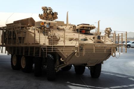

وضمن نفس المبدأ ، استخدمت أسلاك التسييج Wire fencing أيضاً على بعض أنواع العربات المدرعة خفيفة التدريع ، مثل ناقلة الجنود M113 ، لهزيمة ودحر مقذوفات RPG . لقد شوهدت بعض أنماط الدرع القفصي بعد ملائمتها للعربات المدرعة من طراز Stryker في العراق وأفغانستان . ورغم أن هذا الترتيب تسبب في بعض الزيادة لعامل الوزن بالإضافة لمشاكل نسبية في قدرة المناورة ، إلا أنه أثبت قدرته على توفير مستويات جيدة من الحماية ، فعلى سبيل المثال تحملت كتيبة العربة Stryker الثانية في العراق أكثر من 250 هجمة بقذائف RPG خلال ستة شهور مع عدد 70 إصابة مباشرة مؤكدة ، رغم ذلك لم يسجل اختراق أي عربة منها . وبالنسبة لدبابات المعركة الرئيسة ، فقد شوهد ترتيب الدرع القفصي على بعض الدبابات ، مثل Leopard 2A6 الألمانية في أفغانستان ، وكذلك بعض دبابات T-62 في جورجيا .

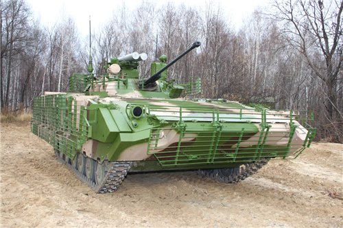

الدرع مستخدم على المدرعة bmp-2

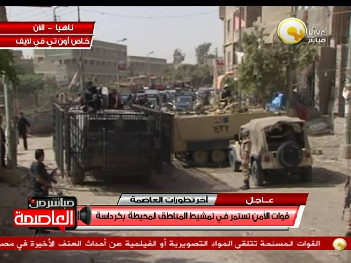

الدرع على مدرعة مصرية كانت على الخط الأول مع حدود قطاع غزة

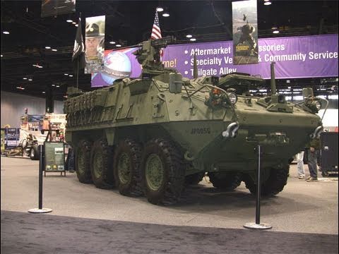

الدرع على المدرعة سترايكر الأمريكية
