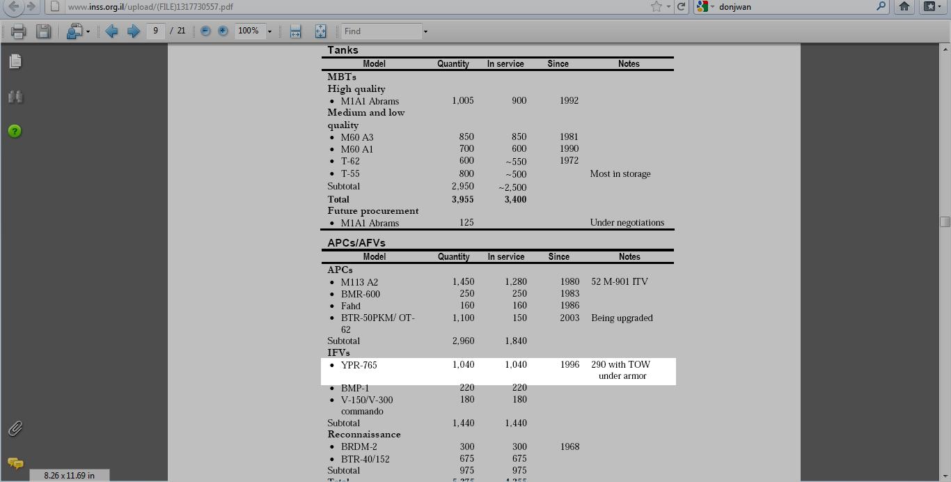

1005 دبابه ,, وعقد 125 دبابة جاري العمل فيه لكن تم تعليقه
اختلف معك يصديقى الصورة المرفقة من تقرير منظمة يافا فى 2010 عن السنة الماضية وهى 2009 وكانت فى منتدى الساحات
ال 125 انتهى امرهم من زمان والصفقة المتوقفة ليست 125 بل 200
لتصدق المصادر التى قالت انهم 1500 بنهاية 2013 لينتهى العقد
اعتقدهم 1300 بل انا متأكد

ما تمتلكة مصر من الابرامز هو 1005 دبابة فى الخدمة حوالى 900 والباقى احتياطى
تحت التصنيع يعتقد انه حتى هذة اللحظة يمكن انتاج فقط 50 دبابة من عقد الانتاج المقدر ب 125 دبابة ينتهى عام 2016 حيث الخطط الاصلية
50 تنتج عام 2013
50 تنتج عام 2014
25 تنتج عام 2015
انتاج عام 2013 يعتقد انه تم توريد القطع الامريكية المطلوبة قبل تفعيل وقف توريد المكونات
