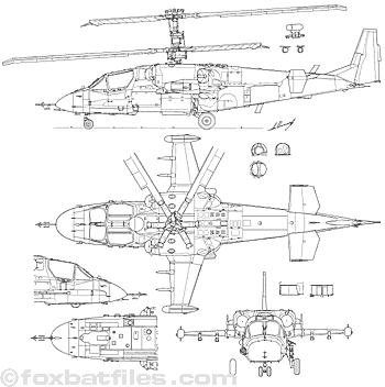

كموف 52
Ka-52 HOKUM B
Werewolf
تلقب في روسيا بالكموف 50 - 2 أي النسخة المطورة من الكموف 50 .
كموف-52 حوامة قتالية ضد الدروع والاهذاف الطائرة ذات سرعات منخفضة
كما تكشف وتغطي الاهذاف الارضية في كل الاوقات ليل ونهار .
مصممة بشكل خاص للقتال الجوي والتفوق على باقي الطائرات العمودية .
مجهزة بكرسيين قاذفيين في حات الطوارئ بحيث يقذف الاول الى اليمين والثاني على اليسار .
كا-52 مروحية متعددة المهام كما تم تدمج القوة الهجومية للكموف 50 فيها
تحمل طياريين يجلسان بجانب بعضهما ويمكن لاي منهما التحكم بها .
كا-52 مجهزة بكل الاسلحة التي جهزة بها الكاموف 50 من بين ذالدك :
صواريخ
Vikhr ATGMs
وكذلك Igla-V الموجهة
كا 52 مجهزة بنظام متكامل جديد . نظام هندسي متعدد الوظائف دمج سلبي/ إيجابي
يمكن إستخدامها للتدريب .
كا-52 تتشابه بنسبة 85 بالمئة مع كا-50
معلومات عامة
الطاقم : 2
الحمولة الاقلاع العادية : 10.400 كيلو غرام .
السرعة :
على متوى عالي 310 كيلو متر / سا
على مستوى منخفض : 350 كيلو متر /سا
السقف : 5.500 متر
المدى الاقصى : 520 كيلو متر .
الابعاد :
الطول : 13.53 م
العرض :4.95 م
الارتفاع :7.43 م
قطر المروحة : 15.5 م
المحرك :
النوع :
TV3-117VMA
العدد : 2
القوة : ph 2.200
سقف التسلق : 10 متر / ثانية .
أقصى جي فورس :+ 3.5 .
التسليح :
مدفع من عيار 30 ميليمتر
نوع .2A42 بدخيرة شديدة الانفجار مداه 3000 متر ويعمل بزاوية :
إرتفاع: +10 -45
و يتحرك أفقي بزاوية : 15-+ .
صواريخ على الجهتيين بمجموع "12" AT-16 VIKhR ATGM
قذائف من عيار 80-mm .
رشاشيين ناسفيين من عيار 23 ميلي متر بدخيرة تقدر ب 940 طلقة .
4 قنابل من بحجم 500 كيلو غرام .
صاروخيين AA-11/ARCHER AAM
خزانات وقود إضافية / 500 لتر / .
