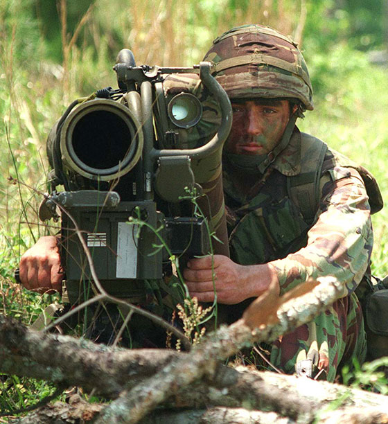

اخوي مشكور علي الموضوع ولكن لدي سؤال
ما نوع الكاثف بصورة الأولي؟؟؟؟؟؟؟؟؟
