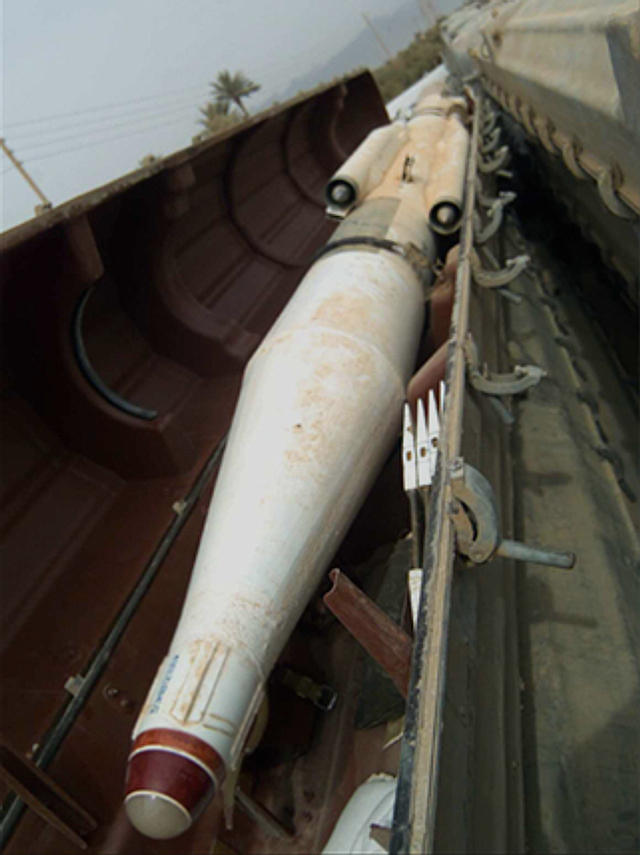

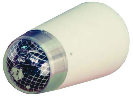

السام 6 من المعلوم ان هذا السلاح للأسف فقد قيمته بفعل التشويش و أصبح عقيم و يشكل عبئ على الدول المشغلة له بأعداد كبيرة حول العالم , روسيا لم تقدم أي تطوير يحسن من فعاليته للأسف و دول الإتحاد السوفيتي أعتمد في تطويراتها على تغيير نوع الصواريخ أصلا و هو أمر مكلف و غير عملي , بينما يبدو أن المهندسين العراقين كان يملكون فكرة مغايرة تماما تريح الصاروخ من نظم التوجيه المعقدة و من هموم التشويش و من إمكانية إكتشاف مكان البطارية بفعل موجات الرادار , الفكرة ببساطة كانت إزالة الباحث الراداري القديم و الثقيل و إستبداله بباحث أشعة تحت الحمراء حراري روسي خفيف خاص بصاروخ جو-جو أر-60 , مما خفف وزن الصاروخ و حماه من التشويش و سهل إطلاقه طبعا للأسف لا يوجد أي تقارير عن إنتهاء تطوير الفكرة أو حتى تجربتها كل ما هناك هو هذه الصورة :

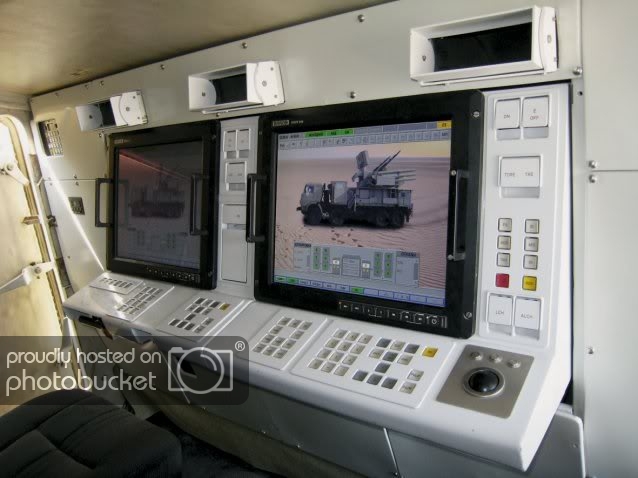

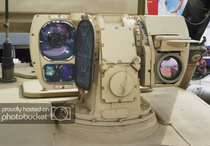

3- منظومة الإدارة و الكشف , ببساطة الإعتماد على الوحدة البصرية التوجيهية التي يستخدمها نظام بانتسير لتتبع و كشف أهدافه بالأشعة تحت الحمراء , إلى جانب نظام إدارة هذا النظام حيث سوف يستخدم للتعرف على الأهداف فقط و توجيه بواحث الصواريخ قبل الإغلاق على الهدف و الإطلاق :

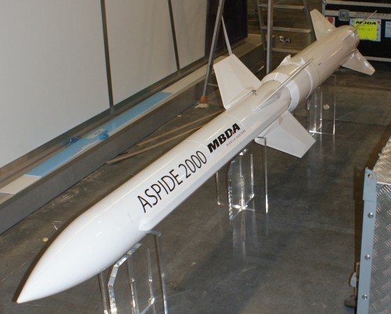

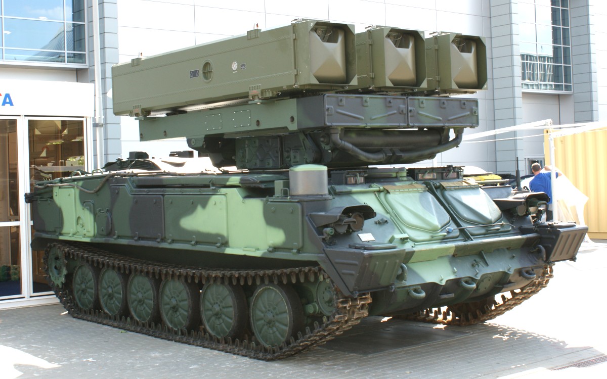

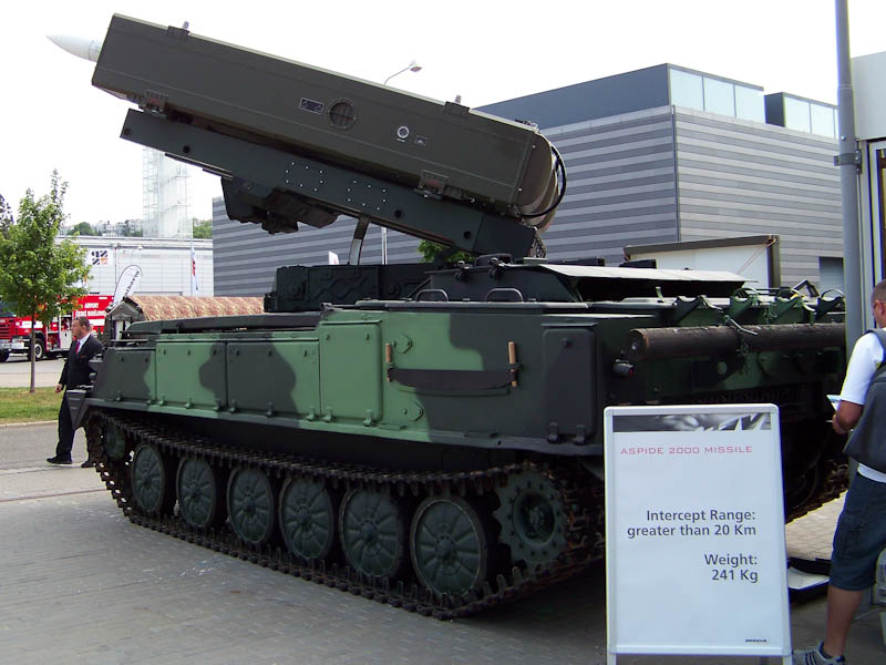

التطوير التشيكي
رد: تطوير سام 6 مستمد من التجربة العراقية
وفد جزائري يعاين التطوير
العراق استعمل هذه النوعيه من الصواريخ في مناطق الحضر الجوي التي فرضت عليه واعتقد ان لم تخني الذاكره تمكن من اصابه طائره بها وكان يصعب اكتشافها من قبل طائرات الحلفاء لقصفها لانها اصبحت تستخدم بواحث حراريه بدلا من الأعتماد علي الأشارات الراديويه الخاصه براداراتها.
التطوير التشيكي
لم يعجبني صراحة التطوير لأنه مكلف فهو يحتاج لصواريخ جديدة بالكامل و يتخلص من الصواريخ القديمة و بذلك لا تستفيد الدولة المطورة إلا من الرادار و عربات الإطلاق , أما التطوير الذي أقترحه تكلفته قليلة و يستفيد من كل أجزاء النظام و يجعل منه نظام من الصعب إكتشافه
