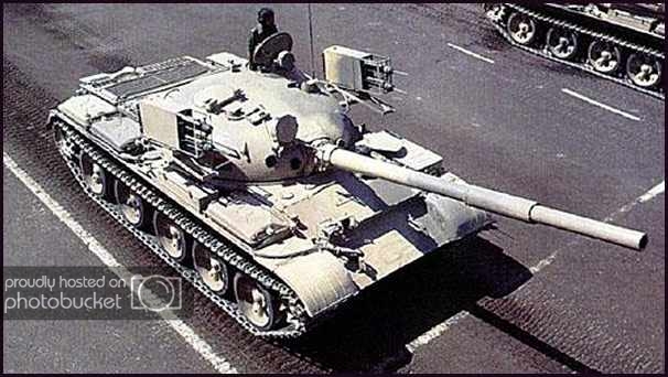

هيا الدبابة اللى فالصورة مصرية بعد اذنك

مفيش حد رد عليا الدبابة الموجودة باول صورة مصرية
رد: القذيفة المصرية bd-36-2 للعيار 115 مم
نعم
مصرية يا اخي من العرض العسكري المشئوم علي ما اعتقد
