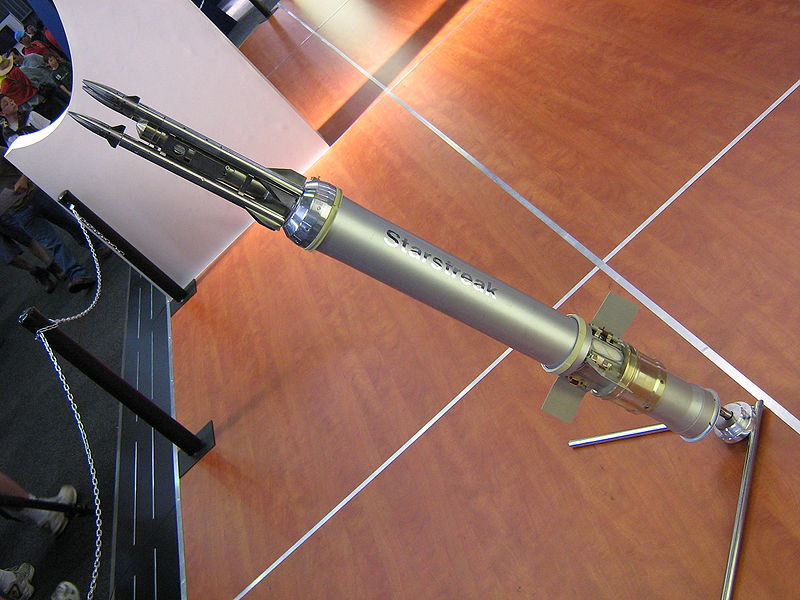

نظام الدفاع الجوي المركزي Starstreak نظام، أنتجته شركة Thales لمصلحة المملكة المتحدة. يستخدم ضد الطائرات العمودية، وطائرات الهجوم الأرضي السريعة. دخل النظام الخدمة في الجيش البريطاني منذ عام 1997. ودخل النموذج الخفيف منه LML، والنموذج الذي يطلق من فوق الكتف، إلى الخدمة في سبتمبر 2000. أنتجت الشركة 135 عربة من النظام. وحصلت على عقد جديد بدأ إنتاجه عام 1999. وفي يوليه عام 2001، كلفت الحكومة البريطانية الشركة المنتجة إضافة نظام التعارف والتمييز SIFFإلى مكونات النظام.
يتكون الصاروخ من مرحلتَين. وله محرك دفع يعمل بالوقود الصلب. وله محرك في المرحلة الثانية يدفع الصاروخ بسرعة تبلغ 4 ماخات. بعد انتهاء مفعول محرك دفع المرحلة الثانية، ينفصل عن المرحلة ثلاثة رؤوس كلّ منها مزود بوسائل التوجيه الذاتي والشحنة المدمرة المناسبة، ومزودة بطبة ذات تأخير زمني، تسمح للرأس الحربي باختراق الهدف بطاقة الحركة، قبل انفجار الشحنة داخل جسم الهدف؛ لإحداث أكبر تأثير ممكن.

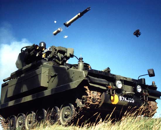

الصواريخ مجهزة على عربة مدرعة ذات جنزير من النوع Alvis Stormer. وتحمل العربة 8 صواريخ معَدة للإطلاق؛ إضافة إلى 12 صاروخاً مخزنة. العربة مجهزة بنظام ADAD لتوفير الإنذار، والذي يتكون من ماسح يعمل بالأشعة دون الحمراء، ومعالج للمعلومات يعاون على اكتشاف وتمييز وتخصيص الأهداف؛ ويعمل على توجيه معدات تسديد الصواريخ آلياً، نحو الهدف. ويلزم أن تتوقف العربة لفترة قصيرة حتى ينجح نظام ADAD في تنفيذ مهمته.

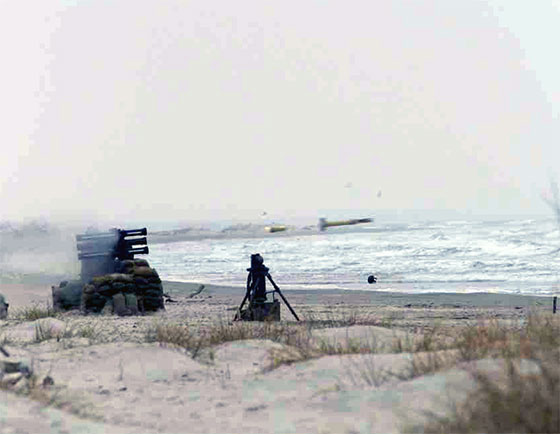

النموذج الذي يطلق من فوق الكتف مصمم ليكون جاهزاً للإطلاق خلال 5 ثوانٍ. ويشمل الإعداد للإطلاق، إعداد الصاروخ آلياً، وتوجيه الصاروخ نحو الهدف وهو داخل الحاوية. أمّا النموذج الخفيف LML، فمزود بوحدة إطلاق آلية ASPIC من إنتاج شركة Thomson؛ ويمكن تجهيزها على أيّ عربة خفيفة مثل عربة Land Rover أوHMMWV، وتتكون من ثلاثة قواذف، يمكن بواسطتها الاشتباك مع ثلاثة أهداف في وقت واحد.

1. الصاروخ:
طول الصاروخ: 140 سم.
قطر الصاروخ: 13 سم.
الوزن: 20 كجم.
أقصى سرعة: أكثر من 4 ماخ.
المدى: من 0.3 إلى 7 كم.
