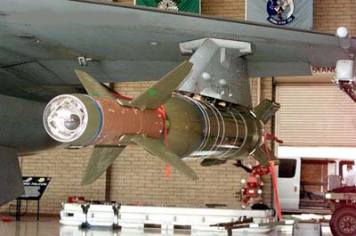

تعتمد انظمة المجسات الإلكترونية لتوجيه القنبلة على كاميرا فيديو تعمل بالاشعة تحت الحمراء والأشعة المرئية أو عن طريق التوجيه بأشعة الليزر.
التوجيه الأشعة تحت الحمراء/أو الكهروضوئية
يمكن أن تزود القنابل والصواريخ بأجهزة إرشاد تلفزيوني أو أجهزة تعمل بالأشعة دون الحمراء. يرى الطيار المهاجم مسار وجهة القنبلة عبر الكاميرا المثبتة مقدمة القنبلة. وبإمكان الطيار اختيار هدفا قبل إطلاق القنبلة وتغذيته لنظام الكمبيوتر المتحكم بالقنبلة وهذا يعرف بالنظام الأوتوماتيكي حيث يتولى الكمبيوتر توجيه القنبلة إلى الهدف من خلال مقارنة صورة الموقع مع الصورة التي يلتقطها عبر الكاميرا. ويمكن للطيار ان يطلق القنبلة بدون تحديد الهدف مسبقا وهذا النظام اليدوي ووهنا يقوم الطيار بمراقبة الصورة التي ترسلها الكاميرا المثبته على القنبلة اختيار الهدف عندما تقترب القنبلة من الأرض.
ونظرا لأنه نظام بصري فإن تأثيره محدود عند ضعف الرؤية. وقد زودت كثير من الإصدارات الحديثة بنظام باحث يعتمد على الأشعة دون الحمراء باستطاعته العمل ليلا، أو عند تردي الرؤية.
التوجيه بالليزر
يمكن توجيه قنابل مثل بيفوي 2 و3 (Paveway II and III) باستخدام أشعة ليزر بذبذبات مشفرة تنعكس على الهدف. كما يمكن توجيه الليزر من الطائرة المهاجمة إلى طائرة أخرى أو فرقة عسكرية على الأرض- على مسافة قد تزيد على 10 أميال (16 كيلومترا). وتعكس أشعة الليزر الهدف مشكلة مخروطا مقلوبا. وتسقط الطائرة المهاجمة القنبلة في المخروط. وتتعرف القنبلة على المخروط وتهبط فيه وتقوم بتوجيه نفسها نحو مركزه (حيث الهدف) باستخدام الاجنحة.
وما أن يتم "تصويب" أجهزة الليزر على الهدف، حتى تحافظ على وضعها حتى لو تحرك الهدف أو مصدر الليزر من مواقعها. ولكن تحتاج القنبلة "لتحديد" الهدف - أي أن يظل مضاء بأشعة الليزر في جميع الأوقات حتى تقترب من الضرب وإلا فإنها ستضل طريقها.
وبإمكان الغيوم والدخان والضباب أو حتى المطر الغزير عرقلة أو حجب رؤية المخروط المنعكس الباهت مما يؤدي إلى إصابة القنبلة "بالعمى.

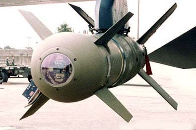

مقدمة قنبلة ذكية ويتضح خلف النافذة الكاميرا المثبته لتوجيه وارشاد القنبلة للهدف
