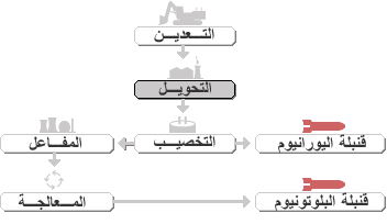

2 - التحويل :
بعد استخلاص اليورانيوم ينقل الخام إلى أداة لطحنه في صورة مسحوق ناعم، يتم تكريره بعد ذلك في عملية كيميائية وإعادة تشكيله في هيئة صلبة تعرف باسم "الكعكة الصفراء"، للونها الأصفر. يذكر أن 60% إلى 70% من الكعكة الصفراء من اليورانيوم، وهي نشطة إشعاعيا.
والهدف الأساسي للعلماء النوويين هو زيادة كمية الذرات من اليورانيوم-235، وهي العملية التي تعرف بالتخصيب. ولكي يمكن الوصول إلى هذه المرحلة، يتعين أن يتحول اليورانيوم أولا إلى غاز، المعروف باسم سداسي فلوريد اليورانيوم وذلك بتسخينه لنحو 64 درجة مئوية.
ولسداسي فلوريد اليورانيوم خواص مؤكسدة وهو قابل للتفاعل بسهولة، وعلى ذلك يتعين التعامل معه بعناية بالغة.
ويتعين مد أنابيب وإنشاء مضخات خاصة في وحدات التحويل من الألومنيوم والنيكل. كما ينبغي أن يكون الغاز بمنأى عن الزيت ومواد التشحيم حتى لا تحدث أي تفاعلات كيميائية غير مطلوبة.

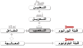

3 - التخصيب :
البلدان التي لديها وحدات طرد مركزي: البرازيل والصين وألمانيا واليابان وإيران وهولندا وكوريا الشمالية وباكستان وروسيا وبريطانيا
هدف التخصيب هو زيادة نسبة ذرات اليورانيوم-235 الانشطاري في اليورانيوم.
ولكي يكون اليورانيوم قابل للتفاعل في مفاعل نووي لابد من تخصيبه ليحتوي على 2-3% من اليورانيوم-235. أما اليورانيوم الداخل في صناعة الأسلحة فلابد أن يحتوي على 90% يورانيوم-235 أو أكثر.
ومن أساليب التخصيب الشائعة الاستعانة بجهاز طرد مركزي غازي، حيث يتم تدوير سداسي فلوريد اليورانيوم في غرفة اسطوانية بسرعات شديدة. ويؤدي هذا إلى انفصال النظير يورانيوم-238 الأكثر كثافة عن النظير يورانيوم-235 الأخف.
ويتحرك اليورانيوم-238 الأثقل نحو قاع الغرفة حيث يتم استخلاصه، بينما تبقى تجمعات ذرات اليورانيوم-235 الأخف قرب المركز حيث يتم تجميعها.
وبعد ذلك يضخ اليورانيوم-235 في جهاز طرد مركزي آخر، وتتكرر تلك العملية عدة مرات عبر سلسلة من أجهزة الطرد المركزية.
ويعرف اليورانيوم المتبقي - وهو بالأساس من اليورانيوم-238 بعد إزالة كافة ذرات اليورانيوم-235 منه - باليورانيوم المنضب، وهو معدن ثقيل ومشع بشكل بسيط ويستخدم كمكون في القذائف الخارقة للدروع وغيرها من الذخائر.
ومن أساليب التخصيب الأخرى الأسلوب الذي يعرف بالترشيح.
ويعتمد هذا الأسلوب على أنه بين النظيرين الموجودين في غاز سداسي فلوريد اليورانيوم، فإن اليورانيوم-235 ينتشر بسرعة أكثر عبر مرشح خاص عن السرعة التي ينتشر بها النظير الأثقل، اليورانيوم-238.
وكما هو الحال مع أسلوب الطرد المركزي، يلزم تكرار هذه العملية مرات عديدة.

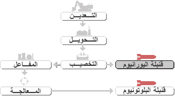

4 - قنبلة اليورانيوم :
هدف مصممو القنبلة النووية تخليق قاعدة نشطة من اليورانيوم المخصب تغذي تفاعلا تسلسليا وتطلق كميات هائلة من الحرارة بشكل عنيف.
ومن بين أبسط تصميمات تلك القنبلة، التصميم الذي يطلق عليه تصميم "المدفع".
وفي هذا التصميم يتم قذف قاعدة نشطة بكمية أصغر منها من المادة النشطة، مما يؤدي إلى إثارة التفاعل التسلسلي لليورانيوم ويحدث انفجارا نوويا.
وتحدث تلك العملية في أقل من ثانية.
ولتخليق الوقود لقنبلة اليورانيوم، يتم أولا تحويل سداسي فلوريد اليورانيوم عالي التخصيب إلى أكسيد اليورانيوم، ثم إلى صبات من معدن اليورانيوم.
ويمكن عمل ذلك باستخدام عمليات كيميائية وهندسية بسيطة نسبيا.

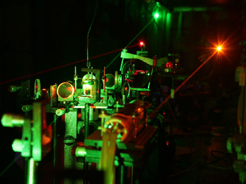

"In 1985, the DoE announced a revised uranium enrichment strategy that terminated GCEP and AGC activities, and committed to further AVLIS development.
في عام 1985، أعلنت وزارة الطاقة عن إستراتيجية تخصيب اليورانيوم المنقحة التي أنهت أنشطة GCEP و AGC ، والتزمت بزيادة تطوير تقنية الليزر AVLIS.
إلا أن تقنية الليزر مكلفة وغير مربحة بشكل تجاري!
USEC carried out a comprehensive evaluation of AVLIS. Although the AVLIS enrichment process worked, a comprehensive technical and commercial review led to the conclusion that commercial economic returns would not be sufficient to outweigh the risks and the additional expenditures necessary to commercialise AVLIS. In June 1999, USEC suspended development of AVLIS technology.
أجرت شركة USEC تقييمًا شاملًا لتقنية الليزر AVLIS. على الرغم من نجاح عملية التخصيب بتقنية الليزر AVLIS ، فقد أدت مراجعة تقنية وتجارية شاملة إلى استنتاج مفاده أن العوائد الاقتصادية التجارية لن تكون كافية للتغلب على المخاطر والنفقات الإضافية اللازمة لتسويق AVLIS. وفي يونيو 1999 ، علقت شركة USEC تطوير تقنية الليزر AVLIS.
لهذا أمريكا تعتمد على أجهزة طرد مركزي من شركة التحالف الاوروبي URENCO عبر الفرع الذي تم إنشاءه في أمريكا!

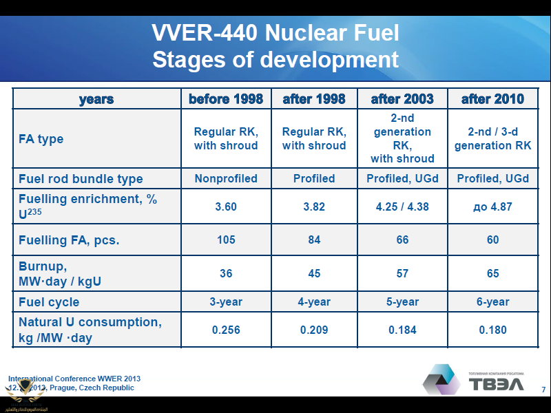

بينما أعلنت الشركة الروسية TVEL عن توقيع إتفاقية لتزويد المفاعلات الأمريكية العاملة بالماء المضغوط بالوقود النووي.
وتقوم الشركة الروسية بتصميم الوقود النووي TVS-K للمفاعلات العاملة بالماء المضغوط وهي مخصصة لمفاعلات المبنية على تصاميم شركة Westinghouse، وقد تم تصميم هذه النوعية من الوقود للمنافسة في السوق الغربية حيث يختلف تصميم الوقود النووي للمفاعلات الروسية حيث يتميز الروسي بشكله السداسي بينما الغربي بشكله الرباعي!
ملاحظة: الوقود النووي يوجد منه الجيل الأول والجيل الثاني والجيل الثالث وهناك عدة أنواع منه وكذلك يوجد عدة شركات تقوم بتطوير الوقود النووي في روسيا!
193983

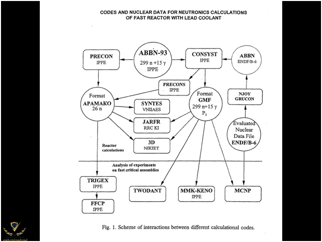

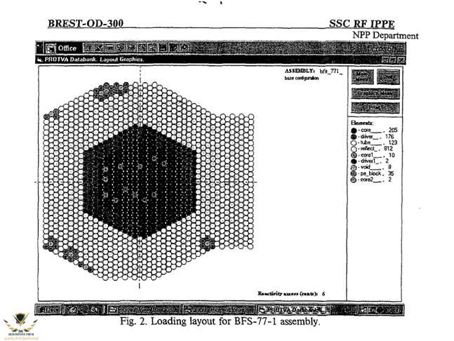

كما يتم تطوير الوقود النووي باستخدام شفرات برمجية (Computer Codes) تقوم بدراسة سلوك الوقود النووي
193985
193986

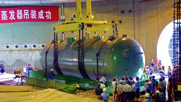

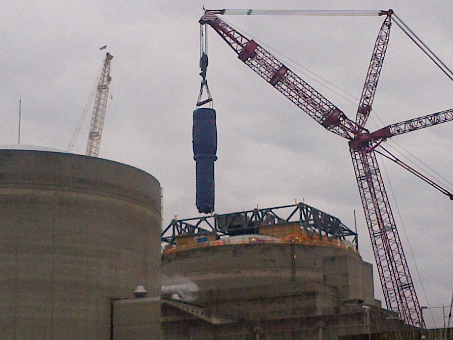

4. مولد البخار
المفاعلات النووي الروسية تعتمد على مولدات بخارية عرضية وهي أكثر فاعلية من نظيرتها الغربية المصممة بشكل طولي (عامودي)!
أي مشكلة مع المولدات البخارية تتطلب استبدالها، في هذه الحالة لا تملك أي خيار آخر سوى فتح قبة المفاعل النووي من أن أجل إخراجها أو إدخالها! كما يتضح من الصور:
على عكس المولدات البخارية الروسية، كما في الصور:
هنا مقالة توضح بشيء من التفصيل مميزاتها
http://www.neimagazine.com/features/featurehorizontally-challenged/
