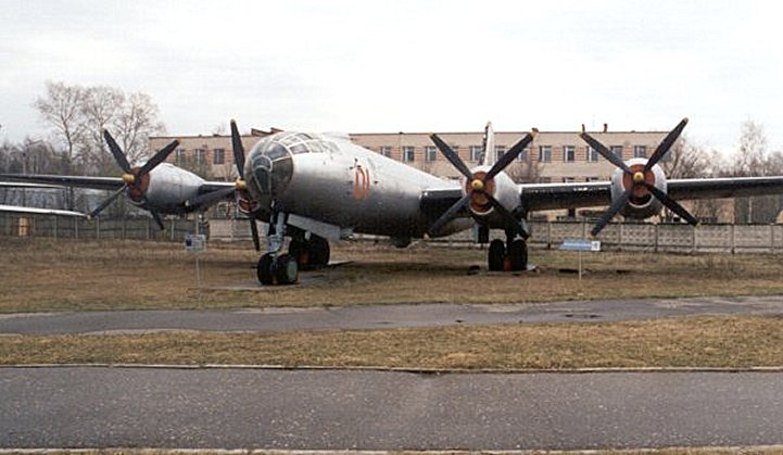

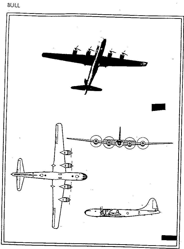

1/ TU- 4..(تسمية الناتو BULL )
الوظيفة / قاذفة استراتيجية
سنة دخول الخدمة / 1949
سنة الخروج من الخدمة / منتصف عام 1960
المصمم / شركة Tupolev
عدد الوحدات المنتجة / 847 طائرة
المواصفات الفنية
الطاقم / 11
طول الطائرة / 30.18 متر
طول الجناح / 43.05 متر
الارتفاع / 8.26 متر
وزن الطائرة فارغة /77594 كجم
وزن الطائرة محملة / 102950 كجم
المحركات / 4 نوع Shvetsov ASh-73TK radial engines
السرعة القصوى / 558 كم / ساعة
المدى / 6200 كم
سقف العمليات / 36700 قدم
حمولة الجناح / 400 كجم
التسليح
1/ 10 رشاشات عيار 23 ملم نوع Nudelman-Suranov NS-23 فى مناطق الذيل والابراج.
2/ تستطيع الطائرة حمل 6000 كجم من القنابلالتقليدية بالاضافة الى 1 قنبلة نووية و 2 صاروخ KS-1 standoff missiles .

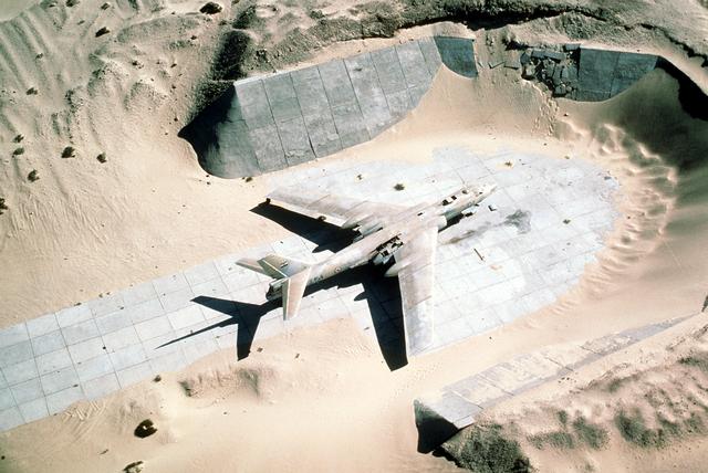

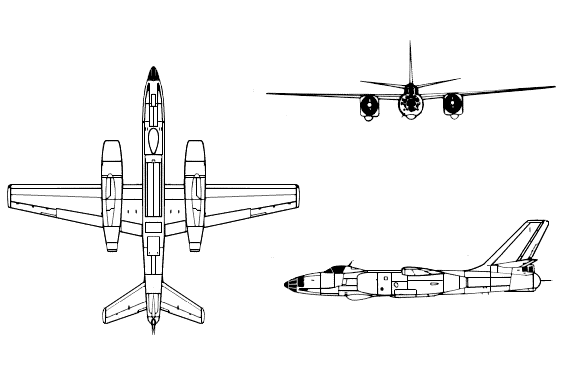

2/ Ilyushin Il-28..(تسمية الناتو BEAGLE)
(طائرة اليوشن 28 مصرية)
الوظيفة / قاذفة خفيفة
سنة دخول الخدمة / 1950
سنة الخروج من الخدمة / 1980
المصمم / شركتى Ilyushin / HAMC
عدد الوحدات المنتجة / ؟
المواصفات الفنية
الطاقم / 3
طول الطائرة / 17.60 متر
طول الجناح / 21.50 متر
الارتفاع / 6.70 متر
وزن الطائرة فارغة /11890 كجم
وزن الطائرة محملة / 39000 كجم
المحركات / 2 محرك نوع Klimov VK-1 turbojets
السرعة القصوى / 900 كم / ساعة
المدى /2180 كم
سقف العمليات / 40400 قدم ومعدل التسلق يبلغ / 2950
قدم فى الدقيقة
حمولة الجناح / 291 كجم
التسليح
1/ 4 رشاشات نوع Nudelman NR-23
2/ تستطيع الطائرة حمل 3000 كجم من القنابل التقليدية

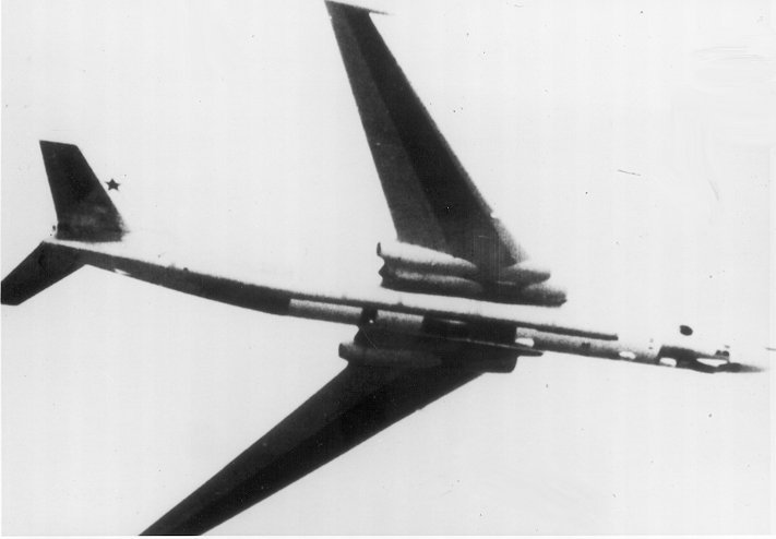

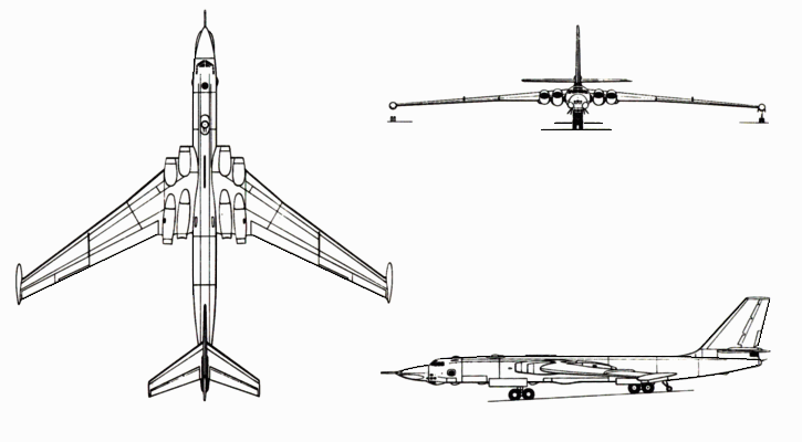

3/ Myasishchev M-4...(تسمية الناتوBISON)
سنة دخول الخدمة / 1953
سنة الخروج من الخدمة / أخرج اخر نسخة مطورة منها من الخدمة M-4-2 وكانت صهريج وقود عام 1994
المصمم / المهندس Vladimir Myasishchev
عدد الوحدات المنتجة / 93 طائرة
المواصفات الفنية
الطاقم / 8
طول الطائرة / 48.70 متر
طول الجناح / 50.53 متر
الارتفاع / 14.10 متر
وزن الطائرة فارغة / 79700 كجم
وزن الطائرة محملة / 138500 كجم
المحركات / 4 محركات طراز Mikulin AM-3A turbojets
السرعة القصوى / 947 كم / ساعة
المدى / 8100 كم
سقف العمليات / 36000 قدم
حمولة الجناح / 425 كجم
التسليح
1/ 9 رشاشات عيار 23 ملم نوع NR-23
2/ تستطيع الطائرة حمل 4 صورايخ كروز على اجنحتها الخارجية
3/ تستطيع حمل 9000 كجم فى الحالة النموذجية ومن الممكن ان ترتفع الى 24000 كجم

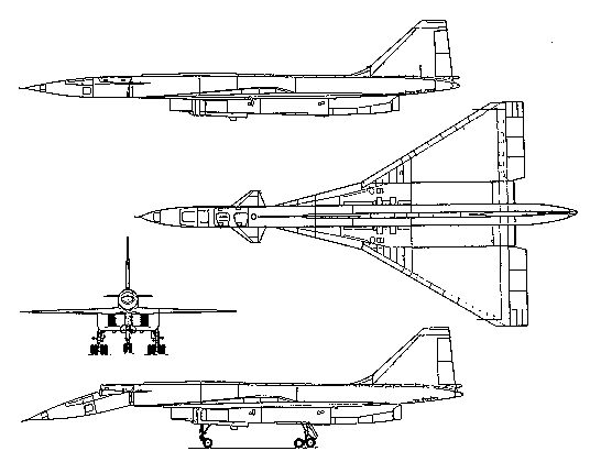

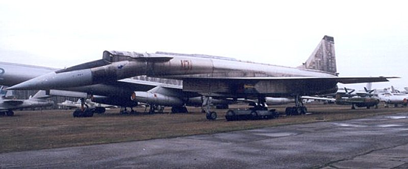

4/ T-4 / S-100...(تسمية الناتوSotka)
سنة دخول الخدمة / 22 اغسطس 1972
سنة الخروج من الخدمة / .....
المصمم / كبير المهندسين K.S.Chernykov بشركة سوخوى
عدد الوحدات المنتجة / 4 طائرات فقط
المواصفات الفنية
الطاقم / 2
طول الطائرة / 44 متر
طول الجناح / 22 متر
الارتفاع / 11.2 متر
وزن الطائرة فارغة /55600 كجم
وزن الطائرة محملة / 114000 كجم
المحركات / 4 محركات نوع Kolesov RD-36-41 turbofans
السرعة القصوى / 3200 كم / ساعة
المدى / 7000 كم
سقف العمليات / 66000 قدم

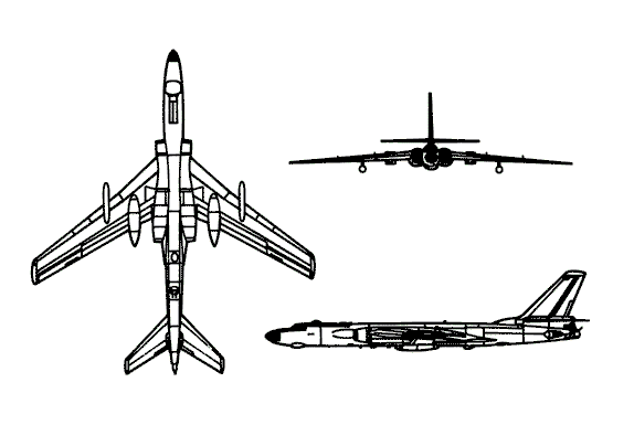

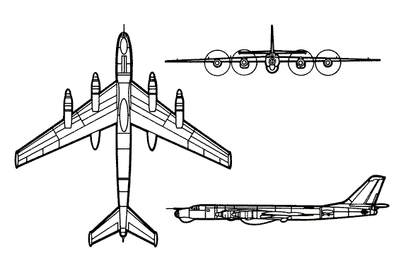

5/ TU- 16...(تسمية الناتوBADGER)
سنة دخول الخدمة / 1954
سنة الخروج من الخدمة / 1993
عدد الوحدات المنتجة / 1509 طائرة
المواصفات الفنية
الطاقم / 4
طول الطائرة / 34.80 متر
طول الجناح / 33 متر
الارتفاع / 10.36 متر
وزن الطائرة فارغة / 37200 كجم
وزن الطائرة محملة / 76000 كجم
المحركات / 2 محرك طراز Mikulin AM-3M-500 turbojets
السرعة القصوى / 1050 كم / ساعة
المدى / 7200 كم
سقف العمليات / 42000 قدم
حمولة الجناح / 460 كجم
التسليح
1/ من 6 الى 7 رشاشات عيار 23 ملم نوع Nudelman-Rikhter NR-23
2/ تستطيع الطائرة حمل قنابل تقليدية حتى 9000 كجم
3/ تستطيع حمل الصاروخ (Kh-10 (AS-2'Kipper المضاد للسفن وكذلك KH-26

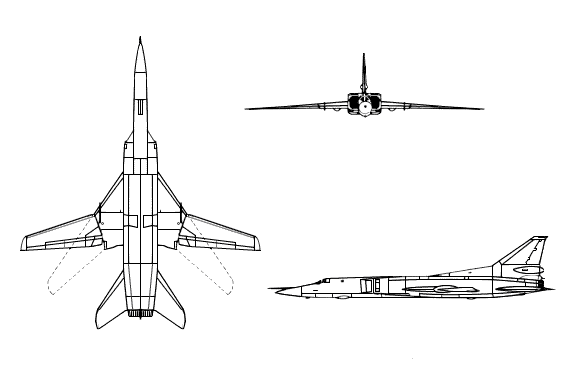

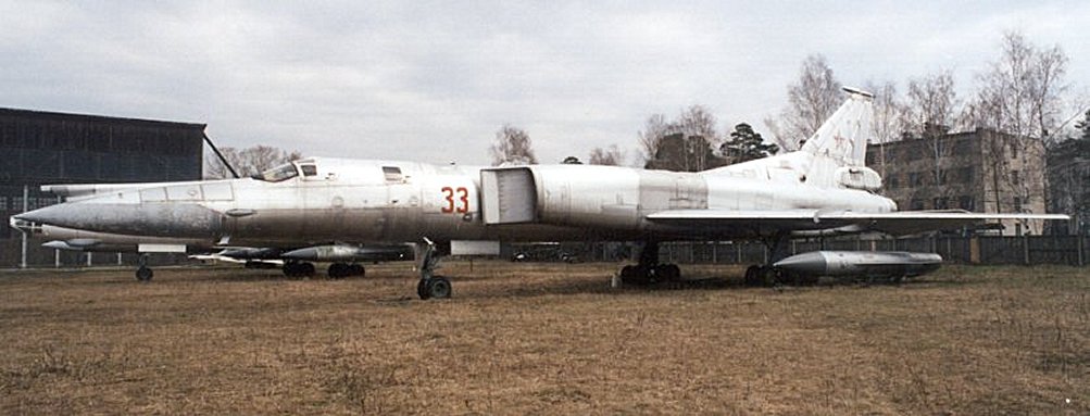

6/ Tu-22 ...(تسمية الناتوBLINDER)
الوظيفة / قاذفة متوسطة
سنة دخول الخدمة / 1962
سنة الخروج من الخدمة / 1990
عدد الوحدات المنتجة / 311 طائرة
المواصفات الفنية
الطاقم / 3 (الطيار والملاح وضابط الاسلحة)
طول الطائرة / 41.60 متر
طول الجناح / 23.17 متر
الارتفاع / 10.13 متر
وزن الطائرة فارغة / ........
وزن الطائرة محملة / 85000 كجم
المحركات / 2 محرك نوع Dobrynin RD-7M-2 turbojets
السرعة القصوى / 1510 كم / ساعة
المدى / 4900 كم
سقف العمليات /40540 قدم
حمولة الجناح / 525 كجم
التسليح
1/ 1 رشاش عيار 23 ملم طراز AM-23
2/ تستطيع الطائرة حمل حتى 9000 كجم من القنابل التقليدية
3/ تحمل الطائرة الصاروخ (Kh-22 (AS-4 'Kitchen') المضاد للسفن

7/ Tu-22M3 ...(تسمية الناتوBackfire)
سنة دخول الخدمة / 1972
سنة الخروج من الخدمة / بعض منها ما زال فى الخدمة
عدد الوحدات المنتجة / ......
المواصفات الفنية
الطاقم / 4 (الطيار ومساعد الطيار و.....)
طول الطائرة / 42.2 متر
طول الجناح / 112 قدم
الارتفاع / 11.05 متر
وزن الطائرة فارغة / 58000 كجم
وزن الطائرة محملة / 112000 كجم
المحركات / 2 محرك نوع Kuznetsov NK-25 turbofans
السرعة القصوى / 2327 كم / ساعة
المدى / 7000 كم
سقف العمليات / 40635 قدم ومعدل التسلق يبلغ / 5460
قدم فى الدقيقة
حمولة الجناح / 688 كجم
التسليح
1/ 2 رشاش نوع GSh-23 cannon
2/ تستطيع الطائرة حمل قنابل تقليدية حتى 21000 كجم من بينها صواريخ نوع H-22

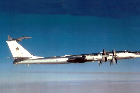

8/ TU-95... (تسمية الناتو Bear)
سنة دخول الخدمة / 1981
سنة الخروج من الخدمة / مازالت فى الخدمة
عدد الوحدات المنتجة / 500 طائرة
المواصفات الفنية
الطاقم / 7 (الطيار ومساعد الطيار والملاح و.........)
طول الطائرة / 49.50 متر
طول الجناح / 51.10 متر
الارتفاع / 12.12متر
وزن الطائرة فارغة / 90000 كجم
وزن الطائرة محملة / 171000 كجم
المحركات / 4 محركات نوع Kuznetsov NK-12MV turboprops
السرعة القصوى /920 كم / ساعة
المدى / 15000 كم
سقف العمليات / 39000 قدم ومعدل التسلق يبلغ / 2000
قدم فى الدقيقة
حمولة الجناح / 606 كجم
التسليح
1/ 2 رشاش عيار23 ملم نوع AM-23
2/ تستطيع الطائرة حمل حتى 15000 كجم من القنابل التقليدية منها صواريخ نوع Kh-20, Kh-22, Kh-26, and Kh-55

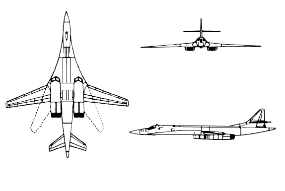

9/ TU- 160...(تسمية الناتوBLACKJACK)
سنة دخول الخدمة / 1987
سنة الخروج من الخدمة / مازالت فى مرحلة الانتاج
عدد الوحدات المنتجة / 35 طائرة
المواصفات الفنية
الطاقم / 4 (الطيار ومساعد الطيار ومشغل أنظمة الاسلحة وموجه القنابل )
طول الطائرة / 54.1 متر
طول الجناح / 55.70 متر
الارتفاع / 13.10 متر
وزن الطائرة فارغة / 110000 كجم
وزن الطائرة محملة / 267000 كجم
المحركات / 4 محركات نوع Kuznetsov NK-321 turbofans
السرعة القصوى / 2220 كم / ساعة
المدى /17400 كم
سقف العمليات / 49200 قدم ومعدل التسلق يبلغ / 13860
قدم فى الدقيقة
حمولة الجناح / 743 كجم
التسليح
1/ تستطيع الطائرة حمل أسلحة حتى 40000 كجم وتتضمن : حاملة دائرية للصواريخ تستطيع حمل 6 صواريخ نوع Raduga Kh-55 cruise missiles أو 12 صاروخ نوع Raduga Kh-15 short-range nuclear missiles.

شكرا اخي ابو البراء على الموضوع المتميز .
لكن اسمح لي بتصحيح بعض العملومات البسيطة : تاريخ دخول الخدمة بالنسبة للتوبوليف 95 هو 1957 وليس 1981 ولكن تطويرها الى TU-95MS تم سنة 1981 .
بالنسبة للنسخة Tu-22M3 فهي نسخة حديثة " أحدث نسخة من عائلة Tu-22M .
جزاك الله خيرا .
جزاك الله خيرا .

الله ينور يا ابو البراء و شكرا على صور القاذفات المصريه
