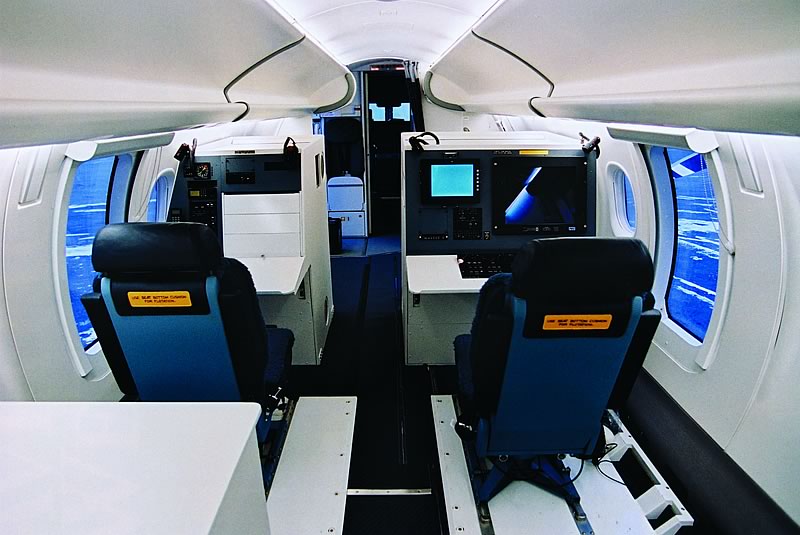

Bombardier Q300
Dash-8 Q300 MPA interior

اما
بالنسبة للزبائن الذين يطلبون قدرة حربية مضادة للغواصات (ASW)، فقد طورت
شركة (Selex Galileo) مجموعة معالجة صوتية، اطلقت عليها اسم (GAMAS). وهي
متاحة باشكال اقنية من 16 و32 و64 قناة، وتتضمن معالجا للطافيات من السوق
التجارية (COTS) وجهاز استقبال يعمل بالتردد العالي جدا (VHF) وبمسجل رقمي.

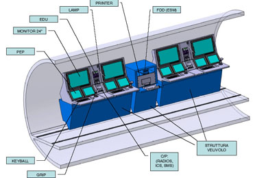

وقد تم في مطلع العام 2009 اختيار نظام مراقبة بحري بعيد المدى (ATOS)
اكثر شمولا لاربع منصات دورية بحرية جديدة (ATR 72MP)، طُلبت من شركة
(Alenia Aeronautica) للخدمة في سلاح الجو الايطالي اعتبارا من العام 2012.
DDN - ATR 72ASW interior
وتتميز هذه المجموعة المؤلفة من اربع كونصولات "4 Consoles" برادار
(Seaspray 7300E) وببرج بصري الكتروني/يعمل بالاشعة تحت الحمراء (EO/IR) من
طراز (EOS T-23) وبنظام يحدد الصديق من العدو (IFF) وبنظام معلومات
اوتوماتيكي (AIS) وبتدابير دعم الكترونية (ESM) وبوصلة بيانات تكتيكية.

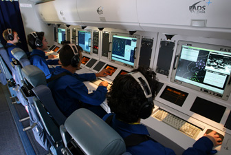

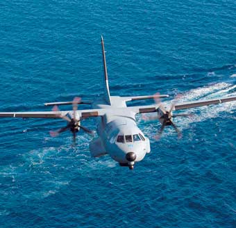

اللاعب الاوروبي
اللاعب
الاوروبي الرئيسي الثالث في سوق نظام المهام البحرية المحمول جوا هو شركة
(Airbus Military) سابقا EADS CASA، التي ركّبت نماذج من النظام التكتيكي
المدمج تماما (FITS) على متون سلسلة واسعة من المنصات، بما فيها منصات
(C-212) و(CN-235) و(C-295) وكجزء من رزمة تحديث المنصة المحترمة (P-3
Orion). وكانت نماذج من نظام (FITS) تحلق منذ السنوات ال15 الاخيرة على
منصات مختلفة، بيع منها اكثر من 55 نظاما الى 11 مشغل في جميع انحاء
العالم.
The P-3C Orion is the US Navy's maritime patrol and anti-submarine warfare aircraft.
بوصف
النظام التكتيكي (FITS) بانه نظام انشائي مفتوح يعتمد على السوق التجارية
ويتضمن عددا مختلفا من كونصولات المشغّل العالمية، والتي يمكن اعادة
تصميمها متباينة مع معالجين تكتيكيين اضافيين عبر شبكة اتصالات محلية
للمنطقة. وتقول شركة (L. Martin) انه يمكن اعادة توصيل الكونصولات
بمستشعرات مختلفة ابان الطيران، تعتمد على المتطلبات العملانية او على
مهارات المشغّل، قد يحوّل المشغّلون في بعض الحالات العمل خلال مهمة طويلة
لخفض الكلل وتحسين الاداء. وتشمل المستشعرات المختلفة وخيارات الاتصالات
رادار البحث ونظام تحديد الصديق من العدو (IFF) والبصريات
الالكترونية/الاشعة تحت الحمراء (EO/IR) وتدابير الدعم الالكترونية (ESM)
والمخابرات الالكترونية (ELINT) والاتصالات المخابراتية والصوتيات والاداة
الصوتية المغنطيسية (MAD) ونظام المعلومات الاوتوماتيكي والاتصالات
بالاقمار الاصطناعية ومستشعرات التلوث ووصلات البيانات التكتيكية.

تم
تركيب معظم منشآت النظام التكتيكي (FITS) حتى تاريخه على متون طائرات
(CN-235). والمستعملون هم سلاح الجو الاسباني 6 طائرات لمهام البحث
والانقاذ SAR ووكالة السلامة البحرية الاسبانية ثلاث طائرات والبحرية
المكسيكية طائرتان والبحرية الكولومبية طائرة واحدة. وتلقت طائرتان
اضافيتان يستخدمهما سلاح الجو الايرلندي (IAC) نظام (FITS) بكونصولين
كتحديث. وتستفيد ايضاً طائرات المراقبة البحرية الجديدة، طراز (HC - 144A)،
التابعة لحرس السواحل الأميركي، التي تعتمد على هيكل طائرة (CN - 235)، من
تكنولوجيا نظام (FITS)، في دمج مستشعراتها ونظمها، وقد صممت الطائرة (HC -
144A)، التي تشكل قسماً من برنامج نظام المياه العميقة المدمج (IDS)
برئاسة المتعاقد الأول (L. Martin) لمهام البحث والانقاذ واعتراض المخدرات
وحماية البيئة البحرية والجهوزية العسكرية ومهام التحكم بالجليد الدولي،
اضافة الى الحمولة ونقل الموظفين، وقد طورت شركة (L. Martin) نظام تحكم
بالمهام بشكل منصة، يمكن ازالته عندما تدعو الحاجة الى استعمال الطائرة في
مهام النقل.

Bombardier Q300
العالم.

بوصف
