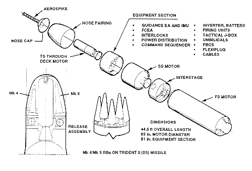

يتكون الصاروخ من المرحلة الاولى ثم interstage [IS] section ثم المرحلة الثانية ثم Equipment Section [ES] ثم Nose Fairing [NF] section ثم nose cap , aerospike لايوجد جزء لل ADAPTER كما C4.يحتوى D-5 جزء الES الذى يحتوى نظم التوجيه والالكترونيات نفس الوظيفة للES-ADAPTER فى C4
يتكون الصاروخ من المرحلة الاولى والثانية مرتبطتان ب IS بعد المرحلة الثانية يوجد adapter section الذى تم ازالته فى الD5 وتم احلاله ب ES المرحلة الثالثة توجد مع ومرتبطة بالES وهذا ما يشبه C4. القوس الدائرى امام ES لكى يتحمل رؤوس اكبر W88 MK5و MK4
يتكون من المرحلة الاولى و نظام TVC و مكونات لتحفيز احتراق المرحلة الاولى ثم IS الذى يربط مابين المرحلة الاولى والثانية ويتكون من اجهزة الكترونية ومعدات اخرى والمرحلة الثانية التى تتكون من متور للصاروخ و نظام TVC ومعدات لاشعال المرحلة الثانية

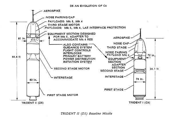

بالمقارنة ب C4 الD5 مدى اعلى وحمولة اعلى وتحسين فى اداء موتور الصاروخ وتقليل فى وزن محتويات الصاروخ لتحسين اداء الصاروخ تم تغير الوقود الصلب. الوقود فى C4 يسمى XLDB-70 يترجم الى 70% وقود صلب مزدوج القاعدة مرتبط ببعضة يسمى الوقود الصلب HMX او His Majesty's Explosive او المونيوم و امونيوم الرابط BINDER بينهم Polyglycol Adipate (PGA) , Nitrocellulose (NC) و Nitroglycerine (NO) و Hexadiisocryanate (HDI) يسمى الوقود PGA/NG بينما الوقود فى D5 (PEG)/NG حيث يستخدم PEG بدلا من PGA فى الرابط ولايزال مزدوج القاعدة مرتبط CROSS-LINK. استخدام PEG جعل الخليط اكثر مرونة من C4 وتم زيادة الوقود الصلب الى 75% ادى الى تحسين الاداء واخذ اسم NEPE-75
مدعمة المرحلة الاولى والثانية graphite/epoxy هذا امام Kevlar فى C4 وهذا ما قلل الوزن وادى الى زيادة المدى وكان يوجد تغير ايضا فى فوهه nozzle من pyrolytic graphite فى الادخال والعنق الى جزء واحدone-piece من العنق وادخالintegral throat and entrance (ITE) من الكاربون كربون فى D5 كان هذا تغير للاعتمادية
يتكون جزء الES من نظم التوجيه و الكترونيات التحكم فى الطيران flight control يرتبط محرك المرحلة الثالثة TS و TVC SYSTEM الى اسطوانة فى منتصف ES و تمدد خارج ال ES يوجد متور دفع صغير TS eject motor عقب المتور المرحلة الثالثة بعد القبة عندما يشتعل موتور المرحلة الثالثة عندما ينفذ متور المرحلة الثاثة يدفع المتور الدفع الصغير المرحلة الثالثة للانفصل من ال ES .جزء ال ES مدمج لجزء adapter section باستخدام graphite/epoxy هذا امام aluminum composite فى C 4 هذا ادى الى تخفيف الوزن وزيادة المدى و IS لم يتغير من الالمونيوم التقليدى يوجد الES محمل على المرحلة الثالثة فى الC4 و D5 متشابهان مع وجود انبوبة صغيرة منفجرة للانفصالexplosive zip tube يوجد متور دفع صغير قبل نهاية موتور المرحلة الثالثة
جزءالNF يغطى الرؤوس النووية والجزء الاعلى من متور المرحلة الثالثة TS محركين jettison وتقنية اغلاق غطاء الانف nose cap يوجد بها مسمار هوائى aerodynamic spike يوجد للD5 القدرة على حمل MK-4 W76 او MK5 W88 متصلة ب 4 مسامير ب ES .اشارات تسمى STATS تنقل الى كل مركبة عودة قبل ان تنطلق وتنفصل بقليل ب separation sequencer unit. عندما تنفصل تنطلق وتاخذ مسار بالستى الى الهدف وتنفجر ام AIR BURST او GROUND BURST يحدد ب نظم التحكم النيرانى FIRE CONTROL
تحتوى مركبة العودة نظم تجميع AF&F وتجميع نووى و الكترونيات يضمن عدم تفجير الراس النووى اثناء تخزينة ويمنع تفجير مركبة العودة قبل ان تنفذ كل المدخلات
الC4 و D5 يتشابهان عدا فى ان C4 يحتوى على 2 TVC gas generator بينما يحتوى الD5 على 4 يبدا الاثنين A فى الاحتراق ليزود قوى الدفع ثم يبداء B فى الاحتراق لطيران ES مركبة post-boost flight و مركبة العودة مختلفان ما بين D 5 و C4 بعد اكتمال المرحلة الثالثة فى C4 تبداء ال POST-BOOST VECHICLE فى الظهور حيث ES تناور فى الفضاء لتتيح لنظم التوجيه ان توجه PBV تبداء نظم التوجيه فى تحديد اى خطاء فى مسار المركبة وتبداء فى الاستعداد فى اسقاط الRV ثم تبداء الES نسق عالى الدفع حيث تتحرك الPBCS او PBV الى مكانها المحدد فى السماء وتعدل السرعة للRV وطرحهم ثم تبداء الES فى الدخول فى وضع vernier mode حيث تضبط الارتفاع و السرعة و الاتجاه بعد انتهاء الPBV من اطلاق الRV تقوم الES وتتجه الى مكان اخر لاطلاق مركبات اخرى
فى الD 5 تستخدم الES ال PBCS لتناور مع علمها بهدفها النجمى لتمكن من تصحيح قصورها الذاتى . نظم التحكم فى الطيران تبداء فى اعادة دوران الESو تدخل فى high-thrust mode و كما فى C4 فان D5 بعدما يصل الى الارتفاع و السرعة و الاتجاه فانه يدخل فى vernier mode لاطلاق ال RV ليمنع الاصطدام ما بين PCBS و RV فان الES تدخل فى مناورة لتفادى هذا الاصطدام Plume Avoidance Maneuver (PAM) عندما تخرج ال RV من PBCS فانها تتشتت بفعل فوهة المحرك NOZZLE لذا فان فهوة المحرك ستغلق عندما تغلق فوهة المحرك فان الES تتجه الى الفوهات الثلاثة الاخرى هذا يؤدى الى عودة الES الى الخلف قليلا ويتم اطلاق ال RV فى خلال وقت قصير تكون الRV بعيدا عن PBCS وتعود فوهة المحرك الى العمل كان PAM كانت جزء من تصميم D5 لتحسين الدقة
