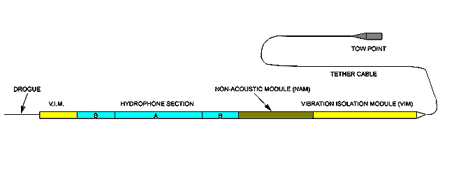

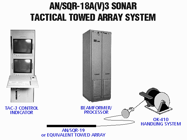

الصونار المقطور
الصونار
الصفيفي المقطور هو نظام صونار يقطر وراء غواصة او سفينة سطحية. وهو في
الاساس كابل طويل يبلغ طوله نحو خمسة كيلومترات. وهو مجهز بهيدروفونات
مقطورة وراء السفينة لدى نشرها.
وتوضع الهيدروفونات على مسافات محددة
على جانب الكبل يتضمن افضل تغطية، ويمكن ربط مستشعرات اضافية بالكبل يتاح
لها السقوط من خلال طبقات حرارية مختلفة من المياه لمنع الغواصات من
الاختباء فيها.
يشوب الصونارات الصفيفية المقطورة بعض الشوائب، لا سيما لدى نشرها بالقرب من سفينة اطلاقها.

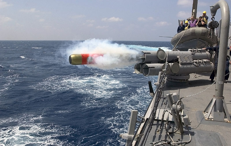

ويشكل طوربيد (Mark 54) الهجيني الخفيف الوزن (LHT) طوربيدا قياسيا،
قياس
٧٥،١٢ بوصة ٣٢٤ ملم، للحرب المضادة للغواصات تستعمله البحرية الاميركية،
وقد اشترك في تطويره شركة (Raytheon - IDS) والبحرية الاميركية بموجب
برنامج الطوربيد الهجيني الخفيف الوزن (LHT) للبحرية الاميركية رداً على
مشكلات محتملة مع طوربيدات الجيل السابق (Mark 50) و(Mark 46).

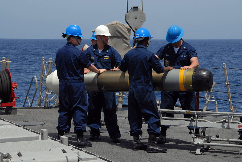

اعتبر
الطوربيد (Mk 50)
Mark 50 torpedo being fired
الذي طور لمقاومة الغواصات النووية بأداء عال جداً، مثل
الغواصة السوفياتية من فئة (Alfa) باهظ الثمن للاستعمال ضد الغواصات
التقليدية البطيئة نسبياً.

الصونار
الاختباء فيها.

ويجهّز طوربيد
(Eurotorp MU90) فرقاطات (F70) و(Horizon) وطائرات الدورية البحرية
(Atlantique 2) وطوافات (Lynx). وسوف يركب قريبا على متن فرقاطات (FREMM)
وطوافات (NH90) للقوات الفرنسية والايطالية.
MU90 Lightweight Torpedo (LWT) and airborne launching system on an NH-90.
قياس

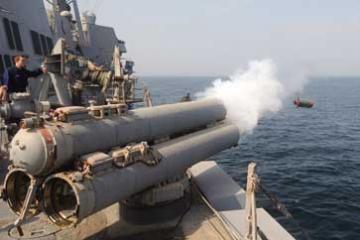

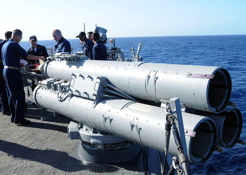

انتاجه بمعدل كامل في تشرين الأول/أكتوبر عام ٢٠٠٤. ويمكن اطلاق الطوربيد
(Mk 54) من السفن السطحية بأنابيب الطوربيد (Mark 32) من السفن السطحية
Mark 32 surface vessel torpedo tube
او
بنظم القذائف الصاروخية التي تطلق عمودياً ضد الغواصات (ASROC) وأيضاً من
معظم الطائرات الحربية المضادة للغواصات.
