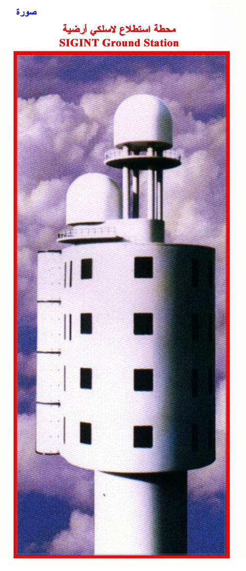

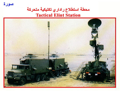

عناصر منظومه الانذار والسيطره
1-منظومة الاستخبارات :
إن عنصر الاستخبارات والحصول على معلومات عن العدو عنصر مهم في الحرب عموماً
وفي التخطيط للدفاع الجوي لابد من
الحصول على المعلومات عن القوات الجوية المعادية ومواصفات طائراتها
وأساليب قتالها ومناوراتها وأنواع الأسلحة التي تحملها ومواصفاتها وذلك لكي
يكون بالإمكان تقييم التهديد الجوي المعادي واتخاذ القرار لتحديد الأهداف
الحيوية المطلوب حمايتها بوسائل الدفاع الجوي وتحديد أفضل طريقة للدفاع
عنها . ويتم تجميع هذه المعلومات من مصادر الاستخبارات كافة – مثل
الاستخبارات الإلكترونية المختلفة والعملاء والجواسيس وطائرات الاستطلاع
وغيرها ، ويتم بعد ذلك تحليل ودراسة تلك المعلومات ومن خلالها يتم التوصل
إلى صورة محتملة لشكل واتجاه وقوة التهديد الجوي المعادي .

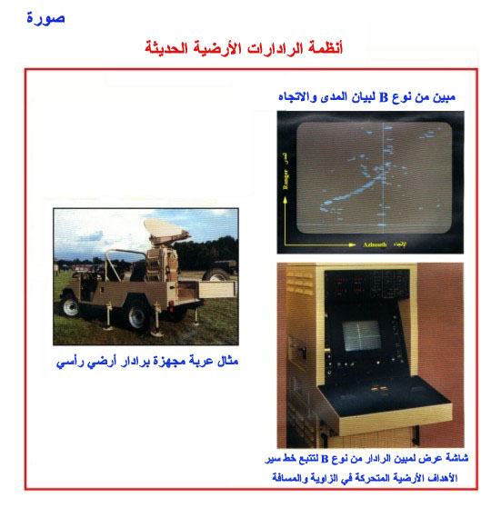

‌ب- رادارات الكشف القريب : وتستخدم لكشف العدو الجوي العامل على
ارتفاعات منخفضة وتتميز هذه الرادارات بإمكانياتها على كشف الأهداف
المنخفضة وقابليتها في التخلص من الانعكاسات الأرضية القوية . وتكون قدرة
هذه الرادارات قليلة نسبياً بسبب صغر حجمها ، إلا أنها تتميز بقابلية حركة
عالية.
‌ج- رادارات الكشف والتوجيه : وهي رادارات تقوم بتوجيه الطائرات
المقاتلة نحو موقع الهدف الجوي بدقة عالية وذلك بتأمين معلومات دقيقة عن
الهدف الجوي المعادي ( اتجاه ، مسافة ، ارتفاع ) .
Handler.ashx
‌د- رادارات الكشف والتوجيه لمنظومات الصواريخ ومدفعية م / ط : توفر
هذه الرادارات مدى كشف جيد يؤمن وقتاً كافياً لمنظومات الصواريخ والمدفعية م
/ ط وإعداد المعلومات للإطلاق وفتح النار وتدمير الهدف على أبعد مدى ممكن ،
وتؤمن هذه الرادارات مسك الهدف من قبل محطة توجيه الصواريخ أو المدفعية م /
ط والتي تقوم بدورها بتوجيه الصواريخ أو نيران المدفعية إلى الهدف المخصص
وتدميره.
