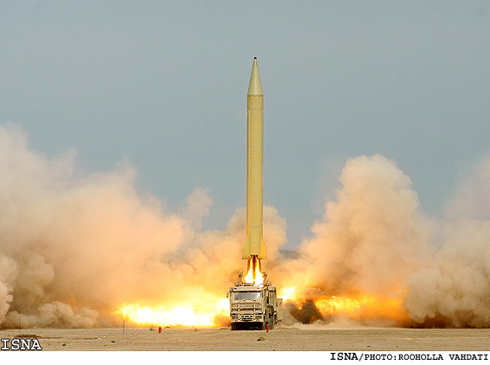

كذلك إيران التي تملك الصاروخ الباليستي (شهاب - 3) مداه حوالى 1500كم، وعلى استعداد لتجربة
(شهاب - 4) ومداه حوالي 2000كم، وكذلك العراق الذى تعتقد الولايات المتحدة أنه لا يزال يطور ترسانته من
الصواريخ الباليستية فى غياب الرقابة الدولية.

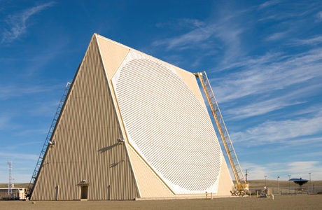

ه- منظومة رادار الانذار المبكر المتطور UP- graded Early Warning Radar
UEWR:
كجزء من نظام NMD ستكون هناك حاجة ماسة لتطوير منظومات الانذار المبكر الرادارية المتاحة حاليا فى
القواعد الجوية الأمريكية فى ولايات آلاسكا، كاليفورنيا، وماساشوسيتس، ويشار إلى هذه المنظومة باعتبارها "اليد
الممهدة - PAVE PAWS".
وتستخدم هوائي (المصفوفة الطورية Phased array) الذي يقوم بالتفتيش عن الصواريخ الباليستية المعادية
والتقاطها وإعطاء انذار مبكر بها وتتبعها، خاصة تلك التى تنطلق من البحر. ويمكن لهذه المنظومة أيضا تتبع
الأقمار الصناعية وبقايا الأجسام السابحة فى الفضاء.
لذلك فإن التعديلات المطلوب ادخالها على هذه الرادارات سواء فى المعدات (Hard Ware) أو البرامج والتطبيقات
(Soft Ware) تستهدف أن تتلاءم ومتطلبات نظام NMD، بما يحقق التقاط الهدف المعادى وتتبعه وتمييزه
عن الأجسام الأخرى الصغيرة الموجودة فى الفضاء، أو بالقرب من الأفق، مع توفير المعلومات اللازمة لباقى
منظومات NMD باستخدام وسائل اتصال متطورة.

وتصب جميع هذه المعلومات فى مركز القيادة والسيطرة، وتتتبع محطات الرادار الأرضية الصاروخ المعادي
قبل دخوله إلى أعلى نقطة فى هذا المنحنى، فيرسل مركز القيادة هذه المعلومات الى موقع اطلاق صاروخ
الاعتراض وباقى المستشعرات الأرضية للانذار بها، كما يتم تغذية كمبيوتر مركبة القتل ببيانات الهدف
المعادي، ونقطة وتوقيت الاعتراض. وبناء على هذه المعلومات يتخذ مركز القيادة قرار الاشتباك، ويتم اطلاق
صاروخ الاعتراض - أو أكثر من صاروخ - فى التوقيت المناسب الذى يكفل سرعة اعتراض الصاروخ المعادى
قبل دخوله الجزء الهابط من منحنى خط مروره. وقد تطلق صواريخ الاعتراض من أكثر من موقع طبقا للموقف.
ويتابع موقع الرادار GBR تحرك الصاروخ المعادى، وانفصال أجزائه حتى لا يبقى سوى رأس الصاروخ المعادى
فقط - مركبة العودة (RV) - ويرسل بياناته آليا الى مركز القيادة والسيطرة الذى يغذي بها مركبة القتل (KV)
من خلال منظومة الاتصالات مع صاروخ الاعتراض IFICS، فى ذات الوقت الذى يتم فيه متابعة
الهدف- الأهداف المعادية.
