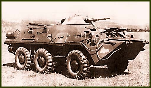

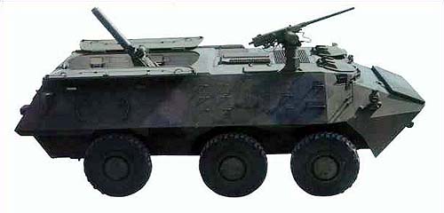

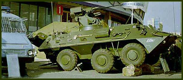

النماذج الأولى للRN-94 مزودة بمدفع رشاش 14.5 ملم و رشاش 7،62 ملم . الصورة الاولى - المدرعة الرومانية و هي قريبة في الشكل لل77-TAB و الصورة الثانية للمدرعة التركية و التي لم تختلف كثيرا عن المدرعة الاولى

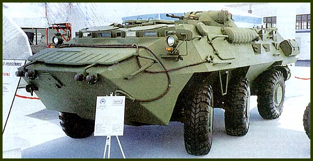

RN-94 لديها الكثير من القواسم المشتركة مع المدرعة TAB-77 الرومانية ، مع وجود بعض الاختلافات ( TAB-77 8 × 8) و الاختلاف الثاني (مداخل المركبة ليست من خلال فتحات في السقف بل المدخل يقع في الجزء الخلفي من خلال بوابتين للدخول )، المحرك يقع في وسط الهيكل البرج ملحوم و التدريع مصنوع من الفولاذ و دروع مضادة للرصاص يمكن زيادة سماكة الدروع ولكن المركبة سوف تفقد جزء من قدراتها الحركية . طاقم المدرعة من شخصين و يمكنها حمل 8 افرد من المشاة بكامل تجهيزاتهم ويقع البرج المدمج فوق مقصورة المحرك في وسط الهيكل.

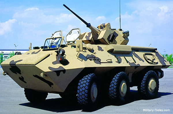

تم تسليح برج النموذج الأول من المدرعة الرومانية برشاش 14.5 ملم و رشاش 7،62 ملم (على غرار برج BTR-70/80)، في الجزء الخلفي من البرج زودة ب 6 قذائف دخان. ،و يمكن استخدام الاسلحة ضد الأهداف الجوية. تملك المركبة فتحات تسمح باطلاق النار من داخلها على غرار BTR-80 ( ست فتحات على الجانبين واثنين في الأبواب الخلفية) وقد تم تجهيز احد النسخ ببرج مزود بمدفع عيار 40 ملم Mk19 امريكي الصنع . وكانت تركيا قد قدمت نسخة مختلفة من مدرعة RN-94، ببرج مصنع من قبل الشركة الفرنسية GIAT Dragar.بمدفع عيار 25 ملم M811 GIAT (مصنع بموجب ترخيص من طرف شركة MKEK التركية) مع رشاش متحد المحاور عيار 7.62 ملم. و لا تحوي هذه النسخة على فتحات لاطلاق النار و تتم الرؤية بالانظمة التحكم و ليس بالعين المجردة
RN-94 ببرج «Dragar» مزود بمدفع 25 ملم . تملك قابلية حركة مماثلة لمركبات المشاة قتال
