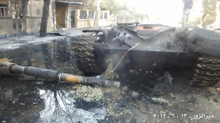

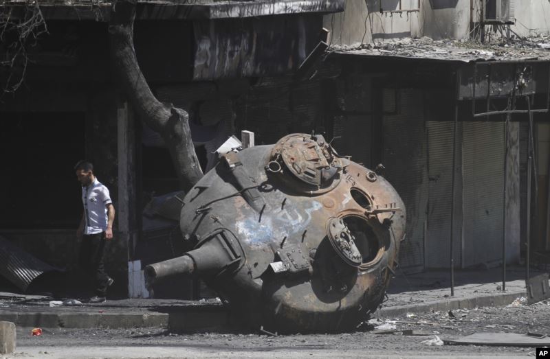

مرة أخر، ظاهرة إنتزاع البرج؟؟؟
لا أدري لماذا تقوم قوات الأسد بالتوجه للمعركة بكامل ذخيرتها
لو فقط قاموا بملأ الملقم الألي بالقذائف شديدة الإنفجار لقلل ذلك كثيرا من فرص نزع البرج
رد: مواضـــع مهاجمـــة وقتـــل الدبابـــات الأسدية .
الأمر سيان سواء طار البرج أم لا بعد أختراق البدن
على قولتك، و بشر القاتل بالقتل
و لكن على الأقل سيكون هناك فرصة لهرب الطاقم لو كانت الذخيرة مخزنة بالملقم الألي فقط
و لكن ما أثار إستغرابي هو أن الجيش الحر لا يمتلك تلك الأسلحة المتقدمة المضادة للدبابات و مع ذلك نفس أسلوب الإنفجار.
