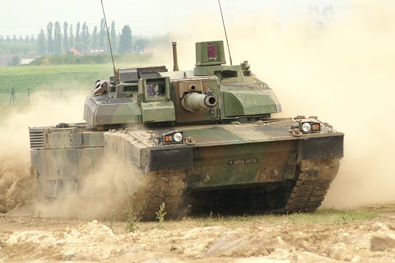

وهذه بعض الصور للاماراتية

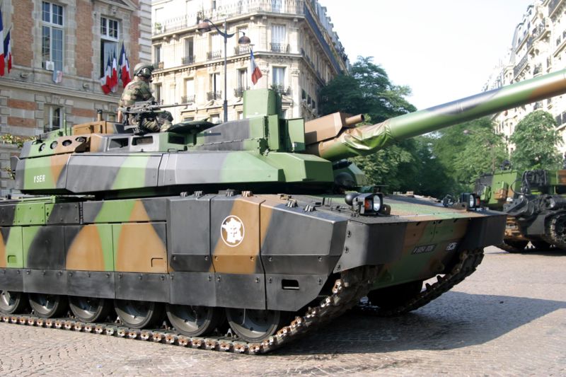

لتوضيح هذه الفقرة "يختلف مدفع اللوكلير عن مدافع دبابات مماثلة حيث أن المدفع يبلغ طوله 52 عيار بدلا من 44 عيار ، يتم حمل 22 طلقة في برج الدبابة للاستعمال الفوري و18 طلقة بجانب السائق" نقول أن طول السلاح يمكن تحصيله من هذه الأرقام : 52 عيار × 120 ملم = 6.240 م ، في حين أن 44 عيار × 120 ملم = 5.280 م . من الغريب والمآخذ على اللوكليرك هو رغم أنها دبابة منظمة حلف شمال الأطلسي الأولى التي دمجت نظام حماية للقتل الناعم ، طور من قبل شركتي Giat وLacroix Tous Artifices إلا أن الدبابة لم تجهز بنظام كشف شعاع الليزر laser detection لتحفيز عمل الإجراءات المضادة ، وبالتالي هي تعتمد على التقدير الشخصي للطاقم لمكامن الخطر !!!
