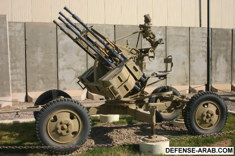

نبذه عن الرشاش ( المدفع ) الرباعى ZPU Anti-Aircraft Gun, 14_5mm المضاد للطائرات ( انتاج الإتحاد السوفيتى سابقا )
كان له ماضى مجيد ولكنه مازال يخدم فى العديد من جيوش العالم وقد بلغ عدد مستخدميه حول العالم مايقارب الثمانية وخمسون دولة وكان اول انتاج له بعد انتهاء الحرب العالمية الثانية وتحديدا فى عام 1947 ضمن عائلة الرشاش الأحادى والثنائى والرباعى الطلقات ,وقد دخلت جميعا الخدمة فى عام 1950 بعد تطوير نظام التنشين البصرى .
المدفع مكون من اربعة رشاشات محملة على صينية دوارة بزاوية 360 درجة افقيا ويمكن رفع الرشاشات رأسيا بزاوية من 90 درجة الى – 10 وهو مثبت على شاسيه مجرور ذو اربع عجلات ويتم جره بواسطة عربة متوسطة الى التبه الحامية المعده له وغالبا ماتكون مرتفعة عن سطح الأرض وذلك لتمكين المدفع من التعامل مع الطيران المنخفض أو الهيل حتى سرعة 300 م \ث حيث يستطيع المدفع اطلاق 1200 طلقة\د وبعد وضعه فى مكانه يتم عمل اتزان وتثبيت له بواسطة اربع رافعات موجودة على جوانب المدفع ويتم الضبط بأستخدام ميزان موجود امام عامل ضرب النار .ويتم كل ذلك فى زمن لايتجاوز 15 ثانية كما يمكن استخدامه ايضا فى وضعية الحركة عند الضرورة .
يتكون طاقم تشغيل المدفع من خمس افراد هم حكمدار المدفع وعامل ضرب النار وعامل التنشين والذى يقف على كرسى على يسار المدفع وعدد 2 عامل تعمير واحد على كل جانب من جانبى المدفع حيث يقوم كل منهما بتبديل خزنتى الطلقات على كل جانب ( خزنة لكل رشاش ) و تحتوى كل واحدة منها على شريط به 300 طلقة 14.5 ملى خارق حارق وكذلك تعمير المدفع اى تشبيك شرائط الطلقات وشد واير التعمير .. بينما يقف الحكمدار فى المؤخرة لتلقى اوامر الإطلاق والإتجاه من قائد السرية ( السرية عادة اربعة مدافع منصوبة بجوار بعضها البعض على مسافات بينية مشكلة ثلث دائرة والسريتان الآخريان تكملان الدائرة) وعند تلقيه الأمر يعيد تكراره على عمل التنشين الذى يقوم بضبط التليسكوب الموجود امام عامل ضرب النار والذى بدوره يتحكم بواسطة عجلة دوارة عن يسارة فى الحركة الدائرية للمدفع وعجلة عن يمينه للحركة الرأسية كما يوجد اسفل الكرسى الذى يجلس عليه عدد اثنين دواسة الأولى تحت قدمه اليمنى و هى الزناد الذى يطلق منه الطلقات والآخرى عن يساره بمثابة فرامل للضبط الدقيق للزاوية الأفقية ويوجد بين قدميه رابط للمدفع لمنعه من الحركة الافقية على الصينية .
مداه المؤثر واحد كيلومتر للأهداف الجويه اما المدى المؤثر خمسة كيلو مترات للتعامل مع الأهداف الأرضية.
اعتمد تصميم المدفع على الرشاش 14.5mm Vladimirov والمستخدم فى قطع حربيه عديده كما يمكنه اطلاق العديد من انواع الذخائر مثل API (B32), API (BS41), API-T (BZT) والتى تصنع فى بلدان عديده مثل الإتحاد السوفيتى السابق والصين وبلغاريا ومصر .
استخدم هذا المدفع خلال الحرب الكورية والحرب الفيتنامية الأمريكية واستطاع مستخدموه اسقاط العديد من طائرات الهيل الأمريكية وكذلك ابلى بلاءا حسنا فى حرب اكتوبر بواسطة القوات المصرية والسورية على السواء فى التعامل مع الطيران المنخفض والهيل كما استخدمته القوات العراقية فى حربيها مع ايران وعاصفة الصحراء وأحدث استخدام له كان من القوات الليبية من كلا الطرفين وقد استخدمه الثوار الليبيون بعد تعديله بنزع العجلات وتحمليه على عربات نصف نقل لسرعة الحركة .

نعم قرأت عن ذلك واعتقد ان حجم الطلقات كان اكبر ومعلومة اخرى هى ان هذا المدفع له عيوب منها انه يحتاج الى تنظيف مستمر وصيانة دورية وخصوصا فى المناطق الصحراوية وشئ آخر هو الحاجة الى تبديل مواسير الرشاش بعد مدة وجيزة نظرا لتعرضها للسخونة العالية وآخر شئ هو كبر عدد الطاقم المشغل له ( 5 أفراد ) غير انه غير ذاتى الحركة
