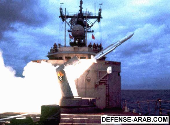

علي مر السنين اختلفت انواع ونماذج اطلاق الصواريخ
وينقسم الي نوعين

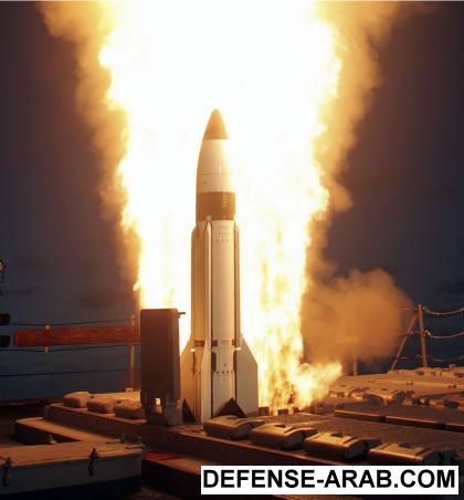

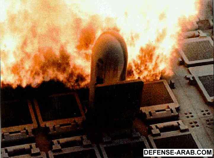

hot-launch
يكون الصاروخ بداخل منظومة القذف ويتم حرق موتور الصاروخ وهوا بداخل
القاذف ويخرج الصاروخ مشتعلا ومنطلقا الي الهدف الموجهة الية
وينتج عن هذة النوعية من الاطلاق عادم اطلاق الصاروخ والحرارة الهائلة
مما يضر بالاجهزة الحساسة علي السفينة لذالك يتم التخلص من العادم والحرارة
عن طريق وضع المنظومة بمسافة مناسبة بعيدا عن الاجهزة الحساسة علي السفينة
وصنع الاجسام المحيطة بمنظومة الاطلاق من مواد اكثر صمودا امام الحرارة.
المميزات
من مميزات الاطلاق الساخن انة يدفع الصاروخ عن طرق حرق محركة بنفسة
وبذالك تكون المنظومة بسيطة التركيب مما يلغي الحاجة إلى وجود نظام مستقل لإخراج الصواريخ
من أنبوب الاطلاق وحجم المنظومة يكون صغير نسبيا وأقتصادي في الانتاج والتطوير ايضا
العيوب
من عيوب الاطلاق الساخن كما ذكرنا الحرارة العالية الناتجة من حرق محرك الصاروخ
وهوا بداخل انبوب الاطلاق وايضا العوادم والدخان واذا حصل خلل في الصاروخ عند اطلاقة
سيكون كارثة بكل معني الكلمة ليس علي المنظومة فقط بل علي السفينة بكاملها
المدرسة الغربية تستعمل الاطلاق الساخن

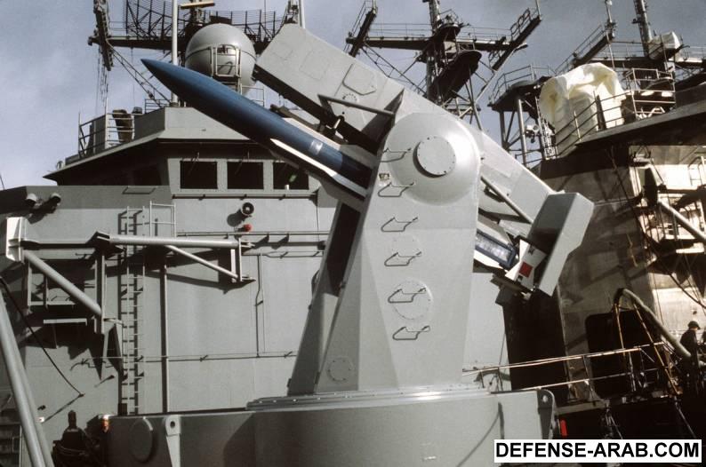

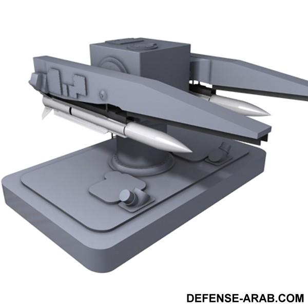

MK 13
صممت هذة المنظومة لتعمل علي متن الفرقاطات والسفن الحربية الاخري
منظومة اطلاق صاروخية تتميز بالمرونة في الحركة
والتلقيم الألي
وتحديد مسار واتجاة الصاروخ بمساعدة الرادارات واجهزة التحكم النيراني
ويتم اطلاق الصواريخ من خلالها حتي 16صاروخ مخزن من قبل في منظومة الاطلاق
تستطيع المنظومة اطلاق انواع عديدة من الصواريخ منها
RIM-66 Standard
RGM-84 Harpoon
RIM-24

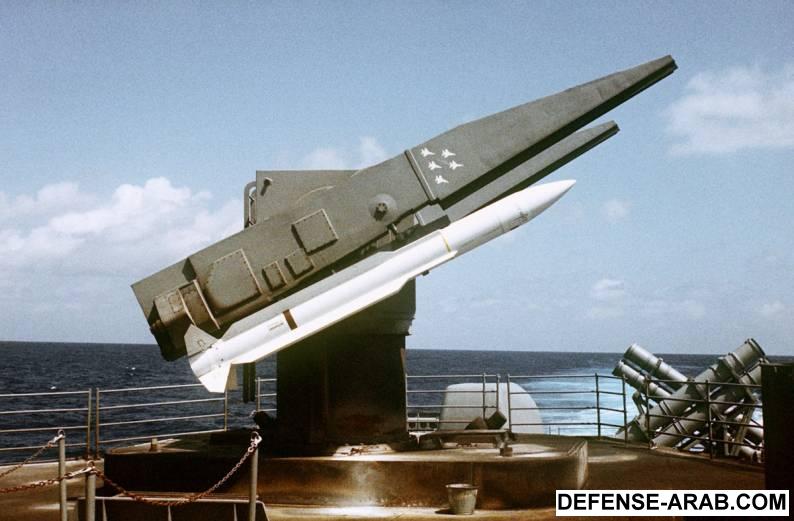

MK 21 Launcher
منظومة اطلاق صواريخ مخصصة لاطلاق صواريخ الدفاع الجوي البحرية
RIM-7 Sea Sparrow من نوع
.وتتواجد المنظومة في العديد من حاملات الطائرات والسفن البرمائية وبعض الفرقاطات

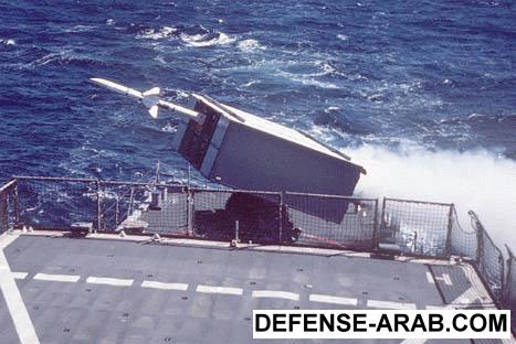

MK 26
منظومة اطلاق صاروخية قادرة علي اطلاق جميع انواع الصواريخ
سطح -برية
سطح-جو
سطح-سطح
.وايضا المضادة للغواصات وتمتلك معدل اطلاق عالي بالنسبة لمثيلتها من الانظمة

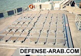

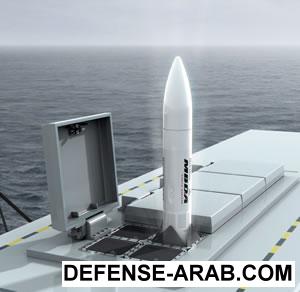

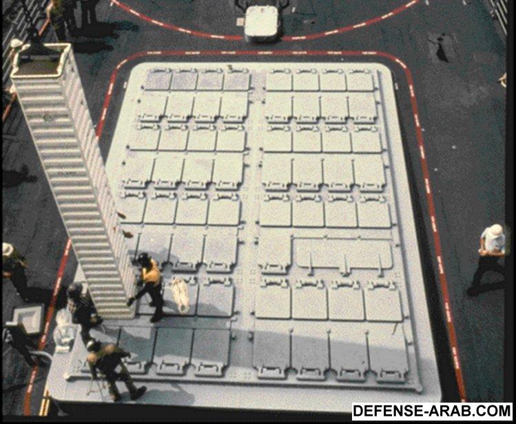

MK 41
VLS
هي العمود الفقري للبحرية الامريكية والعديد من الدول الغربية
وهي جزء من منظومة ايجيلس القتالية
وتعتمد علي الاطلاق الراسي للصواريخ عن طريق تخزين الصواريخ
في انابيب اطلاق في المنظومة وعن طريق الاطلاق الساخن الذي تم شرحة
تعمل المنظومة علي اطلاق الصواريخ بمعدل اطلاق عالي للغاية حيث ان كل
انبوب مستقل بذاتة عن باقي الانابيب بحيث بالامكان اطلاق جميع الصواريخ
.دفعة واحدة وبانواع مختلفة
تستخدم في
الولايات المتحدة، القوات البحرية الاسترالية والكندية والألمانية
واليابانية .والتركية،ونيوزيلندا،والتايلاندية
وتوفر هذة المنظومة مساحة في التصميم بدلا من المنظومات الاخري
وعدد اكبر من الصواريخ وبانواع مختلفة كما انها تناسب السفن ذات التصاميم
الشبحية حيث المنظومة متساوية بسطح السفينة وتقلل من البصمة الردارية بالمقارنة
بالمنظومات الاخري

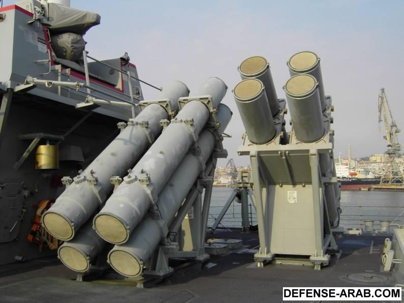

MK 141 Harpoon Launcher
منظومة مخصصة لاطلاق صواريخ الهاربون
وتخدم في العديد من البحريات الدول النامية قبل استبدالها
بمنظومات الاطلاق الرأسي.
