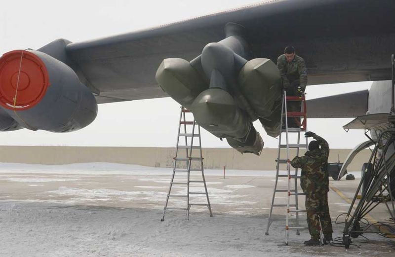

من المتوقع أن يتم استخدام التوجيه الإيجابي بالليزر مع نظم الأسلحة الأخرى وذلك لرفع كفايتها. تشمل تلك النظم الذخائر المشتركة للهجوم المباشر (JDAM). من الأسلحة المتوقع أيضاً استخدام نظام التوجيه الإيجابي بالليزر معها القنابل الذكية الصغيرة (Small Smart Bomb SSB) التي تزن 250 رطل وبها مفرقعات تزن 50 رطلاً فقط ولها دقة مشرط الجراح. سيكون لتلك القنابل تأثير تدميري على الهدف يعادل تأثير القنبلة 2000 رطل الخارقة الأقل منها من حيث الدقة وذلك بالإضافة إلى أن خطر إصابة الأهداف غير المطلوبة مثل الأهداف المدنية سيكون أقل بالنسبة للقنبلة 250 رطل.
JDAM
