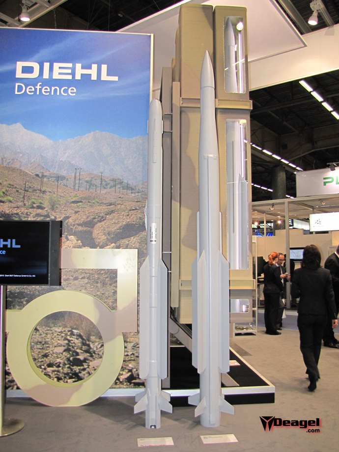

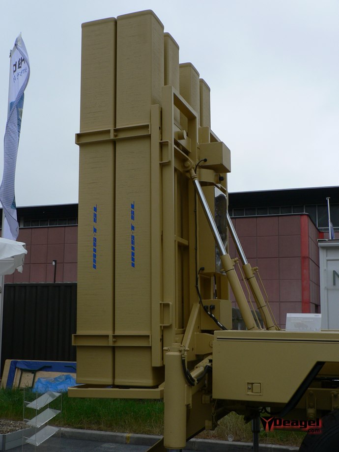

النظام iris-t slm نظام دفاع جوي مضاد للطائرات يتكون من 8 حاويات للمنصة الواحده ويطلق الصاروخ بشكل عمودي بواسطة نظام الرادار giraffe المصنع من قبل شركة ساب saab
يوفر النظام حماية للمدى المتوسط على مدار 360 درجة ضد الطائرات والحوامات والصواريخ والقنابل الموجهه ويتيح اشتباك متزامن وسريع ضد اهداف متعدده
يستخدم هذا الصاروخ قواعد ثابتة او عربات متحركة ولانه نظام حديث لا يتطلب اعداد كبيرة من المشغلين
النظام يقاوم كافة الاجراءات الحديثة المضاده للاشعه تحت الحمراء وانظمة الاعاقة الالكترونية من ناحية أخرى ومن أجل توجيه دقيق تم تجهيز IRIS-T SLM بوصلة بيانات لتحديث بيانات الهدف أثناء الطيران ونظام ملاحة بالقصور الذاتي بمساعدة نظام تحديد المواقع من أجل الجمع بين مزايا التوجيه الراداري الطويل المدى في منتصف المسار وباحث تصوير عالي النقاء يعمل بالأشعة تحت الحمراء. لا يمكن لباحث التصوير السلبي الذي يعمل بالأشعة تحت الحمراء IIR مع أكثر الطرق تطوراً لمعالجة الصور أن يتشتت بسبب المشاعل، كما أنه يتميز بمقاومة كلٍ من الأشعة تحت الحمراء حتى سيناريو دخول الليزر المسببة للعمى وتدابير المكافحة الإلكترونية فضلا عن معظم أجهزة الإنذار من اقتراب الصواريخ
دفع موجه بمحرك اطلاق كبير يمنحه مدى ممتاز
مدى متوسط مدعوم من رادار ارضي متطور وباحث سلبي للاشعه تحت الحمراء
نظام متكامل للعمل مع شبكات دفاع جوي مختلفة مثل الباتريوت
مدى ممتاز يزيد عن 35 كم وعلى ارتفاع 20كم
تصميم ديناميكي يمنحه سرعة ومرونة عالية بسبب الدفع الموجه و تغطية راس الصاروخ بغطاء انسيابي قليل الاحتكاك على عكس الصواريخ العادية التي تكون محدبة من الامام -لنظام التصوير-
امكانية حمل النظام بطائرات نقل عسكرية بسهولة
