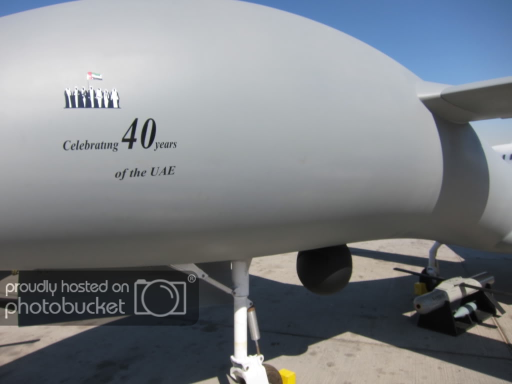

اهداء للمنتدى ...
صور لطائرة الامارات بدون طيار United 40 والتي سميت بذلك تيمنا بذكرى اتحادنا الميمون ..
الطائرة تعد الاولى في العالم من نوعها والتي تستخدم محركا هجينا ( كهرباء , وقود ) اضافة لتميزها بعدة هبوط قابلة للسحب لداخل البدن + حمولة تسليح داخلية تشمل لونشر دوّار مذخّر بعدد 8 صواريخ نمرود اماراتية الصنع ...
اقدم لكم ( البريديتور الاماراتية )
UAE%2527s+united-40+tandem-wing+armed+drone+Namrod+missile+Adcom+Systems%25E2%2580%2599+latest+unmanned+air+vehicle%252C+the+United+40+%25285%2529.jpg

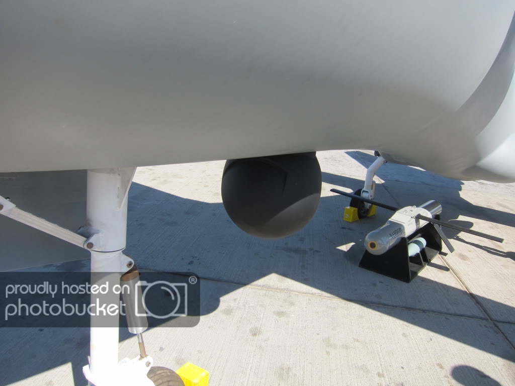

صاروخ النمرود الاماراتي :
UAE%2527s+united-40+tandem-wing+armed+drone+Namrod+missile+Adcom+Systems%25E2%2580%2599+latest+unmanned+air+vehicle%252C+the+United+40+%25282%2529.jpg
