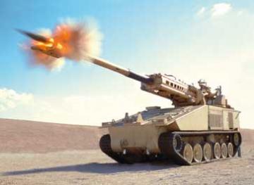

المدفعية
منحت مبادرات متعددة مدفعية الماسورة التقليدية قدرات هجومية دقيقة، شملت قذيفة الذخيرة الموجهة (Excalibur) بنظام (GPS) من فئة (Block M982) من شركة (Raytheon/BAE Systems) لمدافع هويتزر (Howitzer) عيار ١٥٥ ملم. ومن المتوقع وصل طراز (M982 - 1a2) من قذيفة (Excalibur) لوحدات الجيش الاميركي في افغانستان في النصف الثاني من عام ٢٠١١. ويستمر الانتاج على كميات اضافية من قذيفة (Excalibur) لتلبي حاجات مشاة البحرية الاميركية وزبائن التصدير، بمن فيهم استراليا وكندا والسويد.
