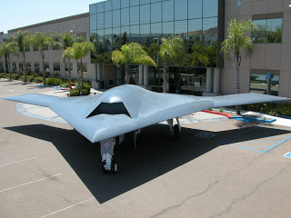

MiG SKAT Unmanned Aerial Fighting Aircraft
طول 10،25 م
ارتفاع، 2.70 م
الوزن ، 138 كجم
فارغ
أقصى الاقلاع 10000
نوع المحرك 1 توربوفانس RD - 5000B
الفحوى، كغ 1 × 5040
أقصى سرعة، كم / ساعة 800 (M = 0.8)
المدى ، 4000 كم
السقف، 12000 م

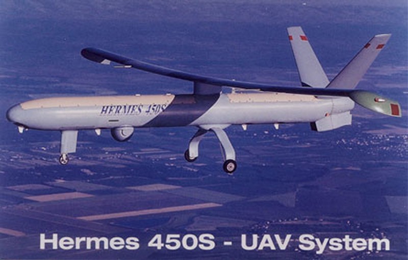

واشترت روسيا روسيا أيضا 12 طائرات بدون طيار من اسرائيل في صفقة قيمتها مؤخرا 53 مليون دولار.
وبالنسبه لموضوع الطائرات بدون طيار ألى أسرائيل كانت بتتكلم فيها ليل نهار أتلغت لصالح شركه محليه
قيمتها قدرت بـ400 مليون دولار..
فشل صفقة طائرات بدون طيار بين موسكو وتل أبيب
الأربعاء، 16 يونيو 2010 - 20:28
موسكو (أ.ش.أ)
كشفت تقارير إخبارية اليوم، الأربعاء، فشل روسيا وإسرائيل فى التوصل إلى اتفاق قيمته 400 مليون دولار أمريكى حول بيع إسرائيل طائرات تعمل بدون طيار إلى روسيا واتخاذ روسيا قراراً بإقامة مصنع لإنتاج هذا النوع من الطائرات.
بحسب ما ذكرته وكالة الأنباء الروسية "انترفاكس" نقلاً عن مصادر روسية - لم تكشف عن هويتها - إن اتفاق مشروع الإنتاج المشترك يواجه معارضة من جانب وزارة الخارجية الإسرائيلية ومكتب بنيامين نتانياهو رئيس الوزراء الإسرائيلى.
ونسبت الوكالة الروسية إلى أجهزة إعلام روسية إشارتها الليلة الماضية إلى عزوف تل أبيب عن تزويد موسكو بمثل تلك التكنولوجيا القيمة بسبب معارضة الولايات المتحدة للاتفاق.
يذكر أن القوات الجورجية كانت قد استعانت بالطائرات التى تعمل بدون طيار إبان الصراع الجورجى الروسى بأوسيتيا الجنوبية فى صيف عام 2008 لتحديد مواقع تعزيزات القوة العسكرية، وهو الإجراء الذى دفع روسيا إلى إدراك عدم كفاءتها فى قدراتها ذات الصلة وبدأت التفاوض مع إسرائيل لشراء وتصنيع الطائرات التى تعمل بدون طيار.
