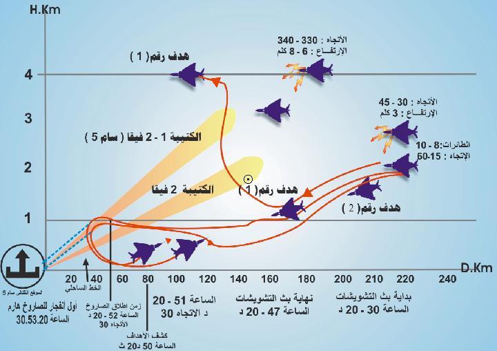

وعند الساعة 00 . 13 بدأت بعض مجموعات من الطائرات الاقتراب لمسافة تصل إلي 110 - 130 كم من مدينة سرت ( 130 - 150 ) كم من موقع مجموعة كتائب الصواريخ م / ط " فيقا "
وفي الساعة 46 . 13 وصلت إشارة من غرفة عمليات قطاع الدفاع الجوي تفيد بكشف طائرتين متجهتين نحو مدينة سرت ( المسافة 160 كم ) الاتجاه 12 درجة ، الارتفاع 5 . 4 كم ، السرعة 160 م/ ث ) . تم كشف الهدف من قبل الكتيبتين الأولي والثانية بواسطة معلومات الدلالة على الأهداف التقريبية ( من محطة الرصد " ابورونا - 14 ) خلال 5 . 3 دقيقة ( هذا ما وضحته فيما بعد وثائق المراقبة ) في هذه الفترة اتخذت قيادة الدفاع الجوي في مدينة سرت قراراً بتدمير طائرات البحرية الأمريكية ، وفي الساعة 50 . 13قامت كل كتبية على حدة من مجموعة الصواريخ م / ط " فيقا " بمراقبة طائرات البحرية الأمريكية ( المسافة 115 كم ، الاتجاه 12 الدرجة ، الارتفاع 5 . 4 كم ، السرعة 160 م / ث وبوتيرة رمي 8 ثواني تم إطلاق صواريخ فردية .
بعد 25 - 30 ثانية من رماية الصواريخ بدأت الأهداف في المناورة " الانقضاض ( بدون تغيير المسار ) .
وانهوا هذه المناورات على ارتفاع 2 - 2.5 كم . وبعد 95 ثانية طيران تم التقاء الصواريخ بالهدف بمعل 8 ثواني ( المسافة - حوالي 100 كم . )، لم تتوقف مجموعة الكتائب عن العمل بعد الرماية . ففي الساعة 42 . 18 كشفت كتيبة الصواريخ الأولي م / ط " فيقا " هدفاً على مسافة 120 كم وعلى ارتفاع 3 كلم وفي الساعة 44 . 18 قام آمر مجموعـة كتائـــب في سـرت ( بسبب عدم وجود إتصال مع غرفة العمليات قـطاع الدفـاع الجوي ) وبصورة مستقلة باتخاذ قرار تدمير الهــدف الــذي تـم إكتشـافه بصـاروخ واحـد ( المسافة 100 كم ، الارتفاع - 3 كم ) .
وبعد 28 - 30 ثانية من إطلاق الصاروخ قام الهدف بنفس المناورة " الانقضاض - الغوص " إلي ارتفاع 5 .1 كم ، وتم التقاء الصاروخ بالهدف على مسافة 85 كم وعلى ارتفاع 5 .1 كم بعد حوالي 85 ثانية من طيران الصاروخ من خلال تحليل الرماية عـن ثـلاث أهـداف نستنتـج الآتـي : -
أرتكـب الطاقـم القتالـي لمجموعـة كتائـب الصواريخ م / ط " فيقا " مخالفات جسيمة بشروط قواعد الرمي .
لم يقم الطاقم بتدقيق المسافة إلي الهدف بواسطة رادار إنارة الأهداف في النظام "التضمين ألطوارئ المشفر " .
لم يقم الطاقم بحساب إمكانية قيام طائرات العـدو بالمنـاورة ضـد الصواريـخ ، ونتيجة لذلك تم إلقاء 1الصورايخ مــــع الأهداف فــي منطقة قليلة الاحتمال للتدمير،تمت الرماية بدون استفاد الصواريخ .
