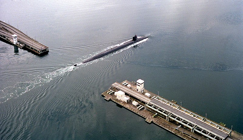

الغواصات من الفئة SSBN-726 OHIO، هي تلك الغواصات حاملة الصواريخ البالستيكية، التي تمثل قوة الردع النووي المستمر. ولقد حلت محل الغواصات التي بنيت عام 1960، وهي أعلى قدرة منها. في عام 1997، دخلت الغواصة USS Louisiana SSBN 743 الخدمة، ليكتمل أسطول الغواصات المسلحة بالصواريخ البالستيكية في البحرية الأمريكية، ويصل عدد تلك الغواصات إلى 18 غواصة، عشر منها في أسطول المحيط الأطلسي، مسلحة بالصاروخD-5 Trident II ؛ وثمان في أسطول المحيط الهادي، مسلحة بالصاروخ C-4 Trident I. وبدأت البحرية الأمريكية، عام 1996، في إعادة تجهيز غواصات المحيط الهادي بالصاروخ D-5.
يمكن الغواصات من الفئة OHIO حمل 24 صاروخاً، من الصواريخ ذات الرؤوس المتعددة، التي يمكن توجيه كلّ رأس منها لهدف مختلف، والتي يتيح مداها إصابة الأهداف في أيّ مكان في العالم. يتكون الجسم الأسطواني للغواصة، من الصلب HY-80، و يتخذ جسم الغواصة عند طرفَيه، الشكل الكروي، ومصنوع من الصلب نفسه. يتسع الجسم الأسطواني للطاقم والأسلحة والمعدات المختلفة، موفراً صلابة كافية تسمح للغواصة بالعمل عند أعماق كبيرة لتجنب الاكتشاف.
الشكل العام للغواصة، الذي يشبه جسم السمكة؛ يتيح لها التحرك الهادئ خلال المياه العميقة وبسرعة كبيرة. الهيكل المتسع للغواصة يستوعب أعداداً أكبر من الأسلحة ذات الحجم الكبير؛ إضافة إلى معدات إلكترونية متطورة، لتوجيه الأسلحة، ولمعالجة إشارات أجهزة السونار. وتتميز الغواصة بتقنيات مختلفة لامتصاص الأصوات الصادرة عن الغواصة ومحركاتها، لتصعيب مهمة أجهزة السونار المعادية اكتشاف وجودها.
الغواصات من الفئة OHIO مصممة بحيث تتحمل دوريات الردع الممتدة وبعيدة المدى، وتقليل فترة البقاء في الميناء، لاستبدال الطاقم، أو إعادة الإمداد والتموين والإصلاح. وزودت الغواصة بثلاث فتحات متسعة، لتسهيل التبادل السريع للإمدادات والمعدات والأسلحة والذخائر، وكذلك استبدال الأجزاء المطلوب تغييرها من آليات الغواصة. الغواصة مصممة لتعمل فترة تزيد على 15 عاماً، من دون إجراء عمرة لها، ولتبقى حوالي 66 % من الوقت تحت المياه؛ فهي تستمر لمدة ستين يوماً في أعمال الدورية، ثم فترة 25 يوماً لاستبدال الطاقم، والصيانة وإعادة الإمداد والتزود بالأسلحة والذخائر.
