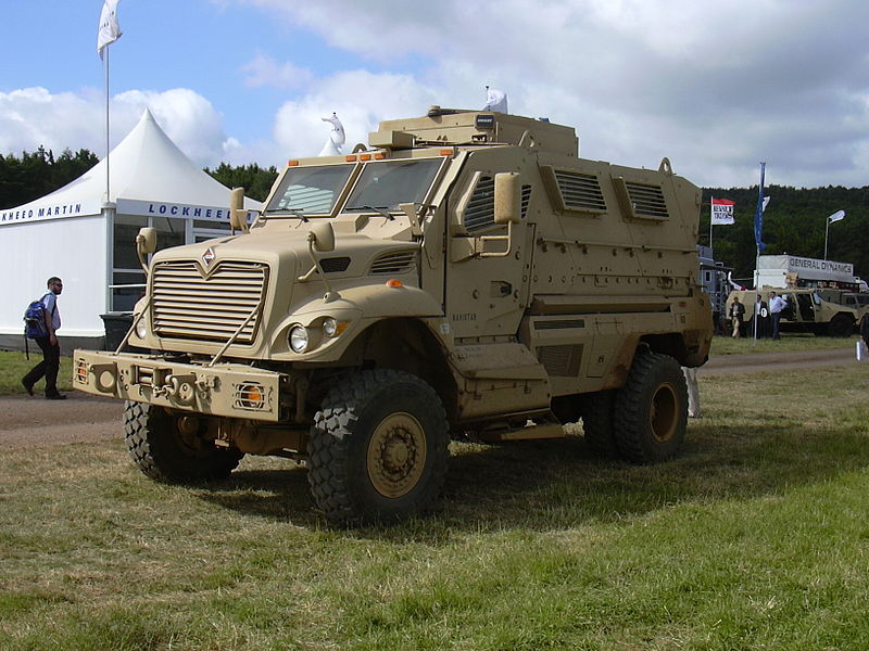

أصدر الجيش الامريكى أمر بصناعة 829 شبكه للمدرعات المقاومه للألغام من طراز Maxxpro . ففى فبراير 2011 منح الجيش شركة navistar الدفاعيه عقد بقيمة 40 مليون دولار لتوريد معدات تركب على مركبات maxxpro من أجل زيادة قدرتها على مواجهة قذائف صاروخيه ار بى جى .
والشبكه هى وسيله خفيفه وفعالة فى الوقايه من القذائف الصاروخيه ويمكن استخدامها فى حماية العربه بأكملها او وضعها فقط على الاجزاء ضعيفة التدريع . ومن المتوقع تسليم الشبكات بحلول يوليو 2011 . وهذه الفكرة ليست جديده فقد تم اختبارها منذ الحرب العالميه الثانيه .
وهذه الصورة توضح شكل الشبكه ولكن على مدرعه من نوع آخر
وهذه صور لل maxxpro
The U.S. Army has ordered 829 rocket-propelled grenade RPG Net kits for the MaxxPro Mine Resistant Ambush Protected (MRAP) vehicle. In February 2011 the Army (TACOM) awarded Navistar Defense a $40 million contract to supply the kits designed to augment the MaxxPro MRAP vehicle protection, improving its effectiveness in defeating RPG attack. The RPG Net, developed by QinetiQ North America, has been developed to defeat RPGs by disrupting their fusing mechanism as the incoming rocket is trapped by the net.
The RPG Net provides a lightweight solution used as an add-on protection on top of existing armor. It can be used to protect the entire vehicle, or apply on specific locations where other types of armor are less effective. Navistar is expected to deliver the kits by the end of July 2011.
Net/ mesh protection against RPGs is not a new concept, in fact it was trie and tested since the invention of the shaped charge anti-tank warhead in the second world war. The new concept represented by the R
