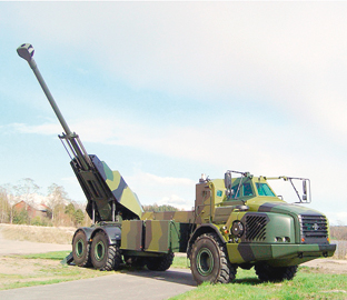

مدفع Archer
ان مدفع (Archer) هو مدفع هويتزر مدولب (FH 77 B50 L52) ذاتي الدفع (L 25) عيار ١٥٥ ملم، طور من المدفع المقطور (FH 77 B) بتركيبه على شاحنة تجارية مميزة من نوع (Volvo). وبخلاف نظم مدفعية اخرى كثيرة، ينفصل طاقم مدفع (Archer) عن السلاح والذخيرة تماما. فلا يترتب على الطاقم ان يخلي الحجرة المحمية لدى تشغيل النظام - باستثناء الصيانة، وهذه المزايا تزيد في نجاة الطاقم كثيرا.
ان مدفع (Archer) عيار ١٥٥ ملم"٥٢ ذاتي الدفع والمؤهل لاطلاق قذائف جاهزة ١ - ٦، يجمع معا في نظام سلاح واحد العناصر الاساسية لقطعة مدفعية مستقلة. ويتألف الطاقم من رئيس"مشغّل ومشغّل واحد وسائق واحد. لكن يمكن تجهيز النظام برجلين سائق ومشغّل واحد اذا كان ذلك ضروريا. وهناك ايضا مقعد شاغر يمكن ان يستعمله قائد فصيل المدفعية او مدفعي اضافي.
ثم تحديث المدفع ليطلق افضل قوة نار وهي عبارة عن ٢١ قذيفة من الذخيرة الجاهزة للاطلاق في مخزن اوتوماتيكي كما تم تجهيزه بالمعدات الضرورية لتسهيل تشيله من بعيد بواسطة كومبيوتر المدفع. ويمكن تخزين ذخيرة اضافية في الصناديق المحملة على الشاسي. وهذا يعني ان الطاقم ليس بحاجة الى اخلاء الحجرة لتشغيل المدفع عاديا. وحجرة المدفع تزود الطاقم ببيئة عمل محمية تضمن استدامة قصوى خلال الظروف الحادة. والحماية تشمل الحماية البالستية والحماية من الالغام ومن اسلحة الدمار الشامل (NBC) والنار والصوت.
يعتمد الشاسي على شاحنة من نوع (Volvo A30 F - 6x6) تمنح المركبة سرعة على الطريق تبلغ ٧٠ كلم بالساعة، واداء سريعا في الاراضي العالية مع القدرة على الحركة في الاحوال القطبية التي تبلغ فيها كثافة الثلج نحو ١٠٠ سم، وفي كثبان الرامل في الصحراء. وتبلغ قوة المحرك ٢٥٠ كيلو واط ويبلغ مقاس شعاع العمل نحو ٥٠٠ كلم. ويمكن نقل نظام المدفع (Archer) جوا بطائرة النقل الجديدة (A 400 M) او في البر بشاحنة او بالسكة الحديد.
