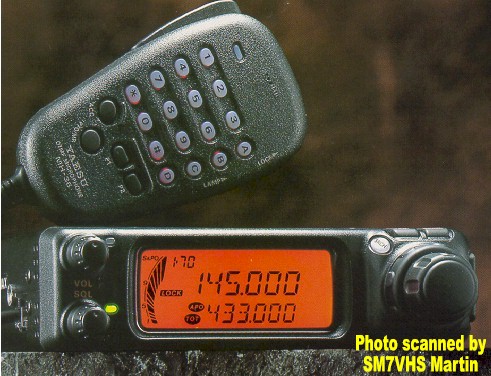

FT-3000M
ياسو 3000
هذا الجهاز اللاسلكي من صناعة فيرتكس للألكترونيات
ويعتبر من اقوى الأجهزة التي صنعته هذه الشركة على موجات 2 متر كجهاز ارسال واستقبال .
فالجهاز يوفر طاقة إرسال تصل الى 70 واط على التردد VHF وبينما يستقبل الموجات على التردد UHF وعلى التردد 999 ميغاهيرتز فهو لايرسل الا على التردد 144 ميغاهيرتز.
الأستقبال في هذا الجهاز يبداء من التردد 110 ميغاهيرتز الى 999 مرورا بموجات الأثنين متر وال70 سم.
الجهاز به ميزة الخيارات في قوة الأرسال كغيره من الأجهزة سواء 70 او 50 او 25 او 10 واط والتي تساعدك على حفظ الطاقه وتقلل التداخلات طبعاً للاخرين.
الجهاز يعرض القنوات اما بالأرقام او باحرف انت تدخلها.
في الجهاز نظام DCS ونظام arts وهذين النظامين يمكن استخدامهما اما للشركات او الأفراد
وهو يقوم باعطاء 104 كود بالاضافه لاكواد نظام ctcss في الأجهزة الأخرى والفائده من هذا النظام انه يجعلك على اتصال دائم مع المحطه ويخبرك عن زميلك المتحرك مثلاً اذا خرج خارج نطاق التغطية وبالعكس يخبر زميلك بنفس الشي بواسطة نغمة وشيفره.
استقبال متعدد الموجات فيمكنك الأستقبال للترددات التالية من 110-180 ميغاهيرتز (VHF)، و من 300-520 ميغاهيرتز (UHF) ومن 800 -999 ميغاهيرتز (الموجات الخلوية) مقفله. ويستقبل ايضاً موجات AM النشطه بين 110-137ميغاهيرتز.
الجهاز به امكانية استقبال وتشغيل نظام الديوبلكس والسيمبلكس على التردد2 متر بينما استقبال ديوبلكس بدون تشغيل نظام الديوبلكس على موجات 70 سم.
يعني بالأمكان استخدامه كناقل اشارة من الفي اتش اف الى اليواتش اف والعكس غير قابل.
الجهاز قابل لبرمجة قنواته مثل الأجهزة الأخرى بالرقم والحرف ويحوي على 81 قناة ذاكره.
مايك (ريشة عن طريقها يمكن الدخول لبعض الخواص والوظائف التي يجب عليك تنظيمها بنفسك حسب احتياجاتك)بالأضافه لادخال النغمات والقنوات اللتي تود الدخول اليها والريشة موديلها MH-36.
الجهاز قابل للأستخدام مع الحاسب بواسطة برنامج ADMS وسلك التوصيل لتحويل القنوات الى جهاز الحاسب واضافة قنوات او حتى تعديلها وترتيبها ومن ثم عمل اعادة تنصيب لها في الجهاز.
في الجهاز خدمة البحث الذكي فهو يقوم بالبحث في القنوات ذات النشاط ومن ثم يخزنها في ذاكرة مؤقته تستطيع الرجوع لها لاحقاً.
الجهاز فيه خدمة مشاهدة قناتين في وقت واحد ولكن الدخول والمحادثة تكون لقناة واحده.
