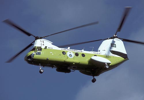

حاليا طيران الدفاع المدني لا يستخدم سوى الطائرة كي في 107 ويتعدد
استخدامها تبعا للحالة كما هو مبين أدناه.
طائرة الإطفاء
لا شك أن طائرة الإطفاء من أهم طائرات الدفاع المدني لما تقوم به من أعمال جليلة تتمثل في المشاركة في إطفاء حرائق المباني العالية والمباني المتشابكة وإطفاء حرائق المستودعات والتي يصعب وصول سيارات الإطفاء إليها وكذلك بإطفاء الحرائق المندلعة في الأماكن المغلقة بالإضافة إلى مساهمتها الفعالة في إطفاء حرائق الغابات بالمناطـق الجنوبيـة ومزارع النخيل المنتشرة في كثير من أنحاء المملكة وكذلك تشارك في إخماد حرائق الخيام في الأماكن المقدسة خلال موسم الحج كما تشارك في إطفاء أي حريق إذا طلبت الفرق الأرضية المساندة من طائرة الإطفاء.

الطائرة العمودية كي في 107 انسيابية الشكل ذات محركين نفاث ومروحتين أمامية وخلفية وتتميز بقدرات عالية من حيث الحمولة والمسافة التي تقطعها إذا ما قورنت بالطائرات العمودية بصفة عامة. مميزاتها:​
1000 بوصة طول الطائرة
174.25 بوصةعرض الطائرة
11569 رطل أقصى وزن للطائرة بدون حمولة​
21400 رطلأقصى وزن للطائرة بالحمولة​
10000 قدم من منسوب سطح لبحر أقصى ارتفاع بدون أكسجين​
14000 قدم من منسوب سطح لبحر أقصى ارتفاع بدون أكسجين​
10500 قدم من منسوب سطح لبحر أقصى ارتفاع تستطيع الطائرة التحليق به​

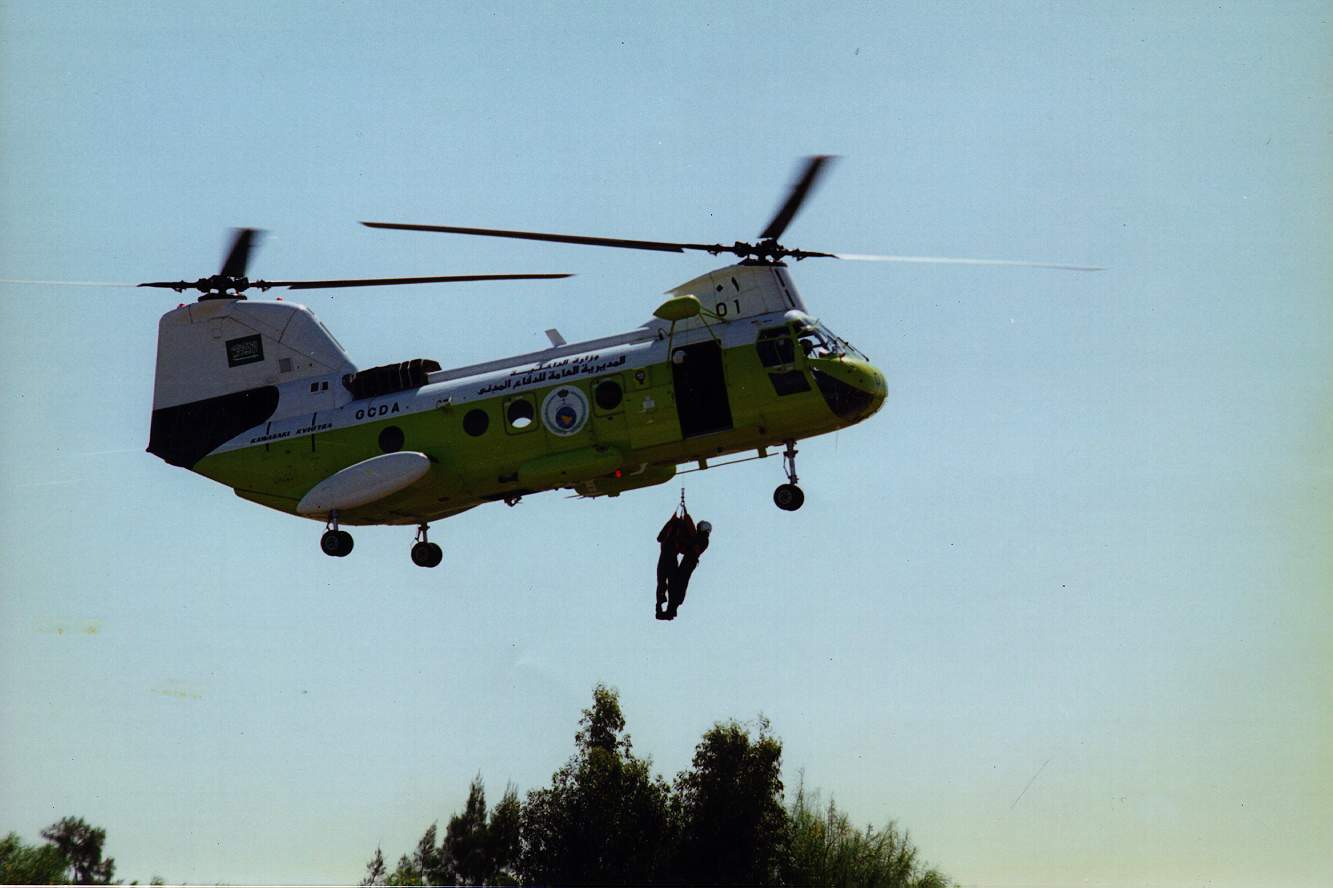

1. الإطفاء:​
طائرة الإطفاء مجهزة بالمعدات المناسبة لإطفاء الحرائق باستخدام الجردل أو باستخدام المضخة الجانبية لعمليات الإطفاء في حالة نشوبحرائق في المباني المرتفعة أو الأماكن المزدحمة التي لا تصل إليها الفرق الأرضية.​
2. البحث والإنقاذ:​
وهي مجهزة بالمعدات الخاصة اللازمة لإتمام عمليات البحث والإنقاذ والإخلاء في المهمات التي تصعب على رجال الدفاع المدني إنجازها.​
3. الإسعاف:​
وهي مجهزة بكل المستلزمات الطبية وغرفة عمليات متنقلة وتستخدم للقيام بعمليات الإسعاف من المناطق البعيدة وخاصة حوادث الطرق السريعة.​
4. القيادة والعمليات:​
وهي مجهزة بكافة المعدات الفنية اللازمة للمواقبة مثل كاميرا التصوير الجوي وشاشات العرض التلفزيونية​
مهام الإطفاء​
الإطفاء باستخدام جردل المياه سعة (600 جالون) ويمكن التحكم في كمية المياه بواسطة الفتحات الجانبية على الجردل.​
الإطفاء باستخدام خزان الرغاوي تنسكب على الحريق عن طريق عمل غطاء للسطح المحترق.​
الإطفاء بواسطة البودرة التي تعلق خارج الطائرة.​
الإطفاء باستخدام وحدة التنسيق.​

طاقم الطائرة ويتكون من:​
طيار / مساعد طيار / رئيس طاقم / اثنين رجال إنقاذ​

طائرة البحث والإنقاذ ( جهاز الرفع )​
جهاز الرفع (الونش):​
أ- يقع في الجانب الأيمن من جسم الطائرة ويعمل كهربائياً.​
ب- له حبل معدني (كيبل) طوله 150 قدم ويتحمل وزن 600 رطل.​
ج- يعمل بسرعتين، بسرعة 150 قدم في الدقيقة وبسرعة 75 قدم في الدقيقة.​
د- يتم تشغيله بواسطة الملاح الجوي بالطائرة.​
هـ- يوجد في طرفه خطاف لتعليق حزام الإنقاذ أو النقالة.​
شبكة الإنقاذ:​
أ- تركب في خطاف الحمولة بمنتصف الطائرة.​
ب- تستخدم في الحالات القصوى لإنقاذ الغرقى وإنقاذ الأشخاص المحتجزين في المباني العالية من جراء حريق.. الخ.​
ج- تتسع لخمسة أشخاص.​
د- يتم التحكم بإدخال الأشخاص عن طريق رجل الإنقاذ المتواجد بداخلها.​
هـ- مصنوعة من الخيوط البلاستيكية.​
