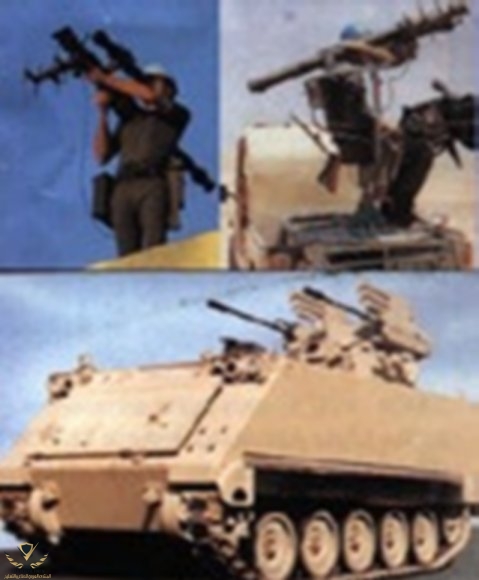

من الممكن تركيب صاروخي ستنيجر على جانبية وان كنت افضل النظام المصري سينا 23 مدفعين 23 مم و6 صواريخ عين الصقر - يقال انة من سيتم استبدالهم باستينيجر او ايجلا - .
