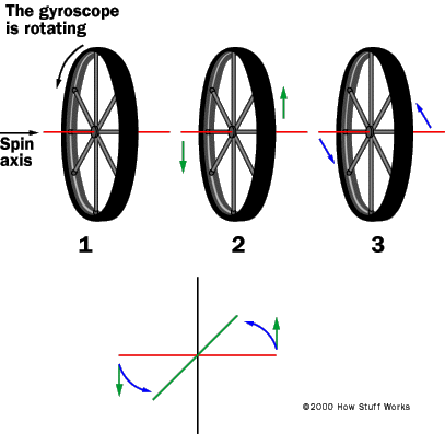

جهاز الجيرسكوب
لمن يريد معرفة اجهزة الجيرسكوب عن كسب

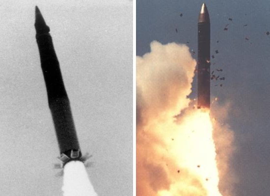

ما هو اقصى مدى لصاروخ باليستي
أخي الكريم الصواريخ البالستية مختلفة الأنواع و المهام و كذلك المديات و هي تقسم إلى مجموعة من الفئات حسب مداها و التقسيم المتعارف عليه هو تقسيم الصواريخ إلى أربعة فئات و هي :
1- الصواريخ قصيرة المدى و هي الصواريخ ذات المدى الأقل من 1000 كم
2- الصواريخ المتوسطة المدى و هي الصواريخ ذات المدى ما بين 1000 و 3000 كم
3- الصواريخ ما فوق متوسطة المدى و هي الصواريخ ذات المدى ما بين 3000 و 5500 كم
4- الصواريخ العابرة للقارات و هي الصواريخ التي يفوق مداها 5500 كم
و هذا هو التقسيم الغربي للصواريخ البالستية حيث أن الروس يتبنون تقسيم آخر للصواريخ البالستية حسب مداها .
أما بالنسبة لأقصى مدى لصاروخ بالستي فهو حسب علمي الصاروخي السوفييتي Ss-18 حيث زاد مداه عن الـ 15000 كم مع التنويه إلى أن هناك إمكانية لتصنيع صواريخ ذات مدى أكبر و ذلك حسب الحاجة .

التقسيم حسب المدى موجود فى الموضوع يا اخى اشكرك جدا
اما عن اكبر مدى صاروخ هو فعلا الروسى اس اس 18 ومداه هو 16000 كم وليس 15 الف
