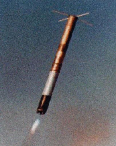

1- الصاروخ الطواف توماهوك Tomahawk Cruise Missile BGM - 109 :
الصاروخ توماهوك، مخصص لضرب الأهداف الأرضية، ويُطلق من سفن السطح والغواصات، وسرعته أقل من سرعة الصوت، وهو مصمم للطيران على ارتفاعات منخفضة جداً، ًومزود بأكثر من وسيلة للتحكم والتوجيه أثناء مرحلة الطيران؛ وكان أول استخدام عملي لهذا الصاروخ، أثناء حرب تحرير الكويت "عاصفة الصحراء" في عام 1991، حيث حقق نجاحاً كبيراً. وبعد ذلك استخدم بنجاح في مناطق صراع أخري؛ في عام 1995 وقّعت الولايات المتحدة الأمريكية، والمملكة المتحدة، عقداً بشراء الأخيرة 65 صاروخ توماهوك؛ وهي أول عملية بيع لهذا الصاروخ خارج أمريكا.
وقد استخدم الجيلان الأول والثاني من صواريخ التوماهوك، أسلوبين لتصحيح المسار، والوصول إلى الهدف، هما:
1. توجيه باستخدام أسلوب مطابقة تضاريس سطح الأرض، Terrain Contour Matching، ويُستخدم فيه جهاز الرادار، الموجود على رأس الصاروخ، صورة الخريطة المخزنة به مسبقاً، كمرجع لمقارنتها مع بيانات ارتفاعات وتضاريس سطح الأرض المكتشفة رادارياً، ومعرفة موقع الصاروخ بناء على ذلك، ويصدر جهاز الرادار إشارات التحكم اللازمة لتصحيح مسار الصاروخ.
2. نظام لمقارنة ومعالجة صورة منطقة الهدف بطريقة رقمية، Digital Scene Matching Area Correlation ؛ ويُستخدم هذا النظام في المرحلة النهائية من مسار الصاروخ نحو الهدف، حيث تجرى مقارنة صورة للهدف مخزنة في رأس الصاروخ، بالصورة الضوئية الفعلية، التي يراها الصاروخ. ويصدر هذا النظام الإشارات الإلكترونية لتنفيذ التصحيح النهائي لمسار الصاروخ، وضمان دقة إصابة الهدف.
الجيل الثالث أضاف استخدام منظومة الأقمار الصناعية العالمية لتحديد الموقع، إلى كل من النظامين السابقين.
ويُعد الاكتشاف الراداري للصاروخ توماهوك أثناء طيرانه، أمراً بالغ الصعوبة، نظراً لمساحته الرادارية الصغيرة جداً، وكذلك لطيرانه المنخفض.
والتطوير المنتظر في الجيل الرابع للصاروخ التوماهوك، هو إنتاج الصاروخ التوماهوك التكتيكي، وسيتضمن إمكانيات إضافية لتقييم الخسائر Damage Assessment، وإعادة تخصيص الأهداف أثناء الطيران، Retargeting In Flight، ونظام متطور لتخصيص المهام والصاروخ على القاذف Mission Planning، ومن المنتظر دخول هذا الجيل إلى الخدمة في عام 2003.
استُخدم الصاروخ توماهوك لأول مرة، خلال حرب الخليج، عاصفة الصحراء، في عام 1991، واستخدم بعد ذلك في قصف العراق في يناير ويونيه من عام 1993، ثم بعد ذلك في صراع منطقة البوسنة عام 1995، والعراق في عام 1996، وفي عملية ثعلب الصحراء عام 1998، ثم في كوسوفو عام 1998؛ وخلال هذه المعارك، أطلق ما يزيد على 620 صاروخاً؛ منها 297 صاروخ في عاصفة الصحراء، نجح الإطلاق في 290 حالة، وفشل في 7 حالات، ومن بين الحالات الناجحة، أصاب 242 صاروخاً الهدف المحدد إصابة مباشرة.
1. بلد المنشأ: الولايات المتحدة الأمريكية
2. الاستخدام: صاروخ بعيد المدى، ذو سرعة أقل من سرعة الصوت، يستخدم لقصف الأهداف الأرضية الثمينة والمحصنة،?ويستخدم من البوارج والمدمرات والطرادات والفرقاطات?والغواصات.
3. الدول المستخدِمة: الولايات المتحدة الأمريكية، المملكة المتحدة.
المواصفات العامة والفنية:
1. المواصفات العامة:
الطول من دون مرحلة الدفع 5.56 متر
بمرحلة الدفع 6.25 متر
القطر 51.81 سم
الوزن: من دون مرحلة الدفع 1315.44 كج
بمرحلة الدفع 1587.6 كج
2. المدى:
• 870 ميلاً بحرياً (1400 كم)
3. سرعة الطيران:
• 550 ميل / ساعة (880 كم / ساعة)
4. آلات الدفع:
• محرك الطيران: محرك مروحي توربيني Turbo-fan نوع F107-WR-402
• محرك الدفع: محرك يستخدم الوقود الجاف
5. أنظمة التوجيه:
• نظام تيركوم TERCOM في الجيل الأول والثاني والثالث
• نظام ديسماك DSMAC في الجيل الأول والثاني والثالث
• نظام الأقمار الصناعية العالمي لتحديد الموقع GPS، في الجيل الثالث فقط
6. الرأس الحربية:
• عبوة شديدة الانفجار، زنة ألف رطل، أو عبوة من القنابل العنقودية.

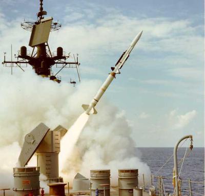

2- الصاروخ هاربون البحري Harpoon AGM - 84 Missile :
الصاروخ هاربون مضاد للسفن، ويعمل في مختلف الأجواء، ويصلح للإطلاق من الطائرات وسفن السطح والغواصات؛ ويستخدم التوجيه الراداري لتصحيح المسار والوصول إلى الهدف.
استخدم الصاروخ هاربون لأول مرة في عام 1977، من سفن السطح، وفي عام 1979 من الطائرة بي ـ 52 جي
B-52G.
ويقلل مسار الطيران المنخفض، والمقطع الراداري الصغير، احتمال اكتشاف الصاروخ بواسطة الوسائل الدفاعية للسفن المعادية.
ويمكن إطلاق الصاروخ هاربون من العديد من القواذف، على القطع البحرية المختلفة؛ كما أنه يطلق من الغواصات، وهو معبأ داخل كبسولة خاصة، تنفجر عند الوصول إلى السطح وينطلق منها الصاروخ؛ أما عند الإطلاق من الطائرة، فيسقط الصاروخ من تحت الجناح، ولا يُستخدم في هذه الحالة، محرك الدفع ذو الوقود الجاف، ويعمل المحرك النفاث للصاروخ، بعد ابتعاد الطائرة بالمسافة المناسبة.
أُنتج الصاروخ هاربون في أوائل السبعينات، وخضع إلى عمليات تطوير متعددة، تمثلت في المجموعة الأولي Block 1 في عام 1978، والمجموعة 1ب Block 1B، في عام 1981. أما الصواريخ المستخدمة حالياً، فهي من المجموعة ا سي Block 1C، التي صممت عام 1982، ومخطط الاستمرار في استخدام الصاروخ حتى عام 2015.
2. الاستخدام: صاروخ مضاد للسفن، ذو توجيه راداري إيجابي، يطلق من الطائرات، أو سفن السطح المختلفة، أو الغواصات.
3. الدول المستخدِمة: يستخدم الصاروخ هاربون في العديد من الدول، ومنها الولايات المتحدة الأمريكية، والمملكة المتحدة، ومصر، وتركيا، وإسرائيل، وتايوان، وكندا، واستراليا، وإيران، والبحرين، وألمانيا، واليونان، وهولندا، والبرتغال، وأسبانيا، والمكسيك.
الطول الطراز المحمول جواً 3.8 م
الطراز المحمول بحراً 4.5 م
القطر 34.4 سم
المسافة بين أطراف الأجنحة 91.4 سم
وزن المحمول جوا 519.4 كجم
وزن المحمول بحرا 628.2 كجم
2. المدى:
• 60 ميل بحري
3. السرعة:
• مقاربة لسرعة الصوت
4. آلات الدفع:
• محرك الطيران: محرك نفاث من إنتاج شركة تليداين
• محرك الدفع: يستخدم في المرحلة الأولي من الإطلاق محرك دفع صاروخي، بقوة دفع 594 كجم
5. أنظمة التوجيه:
• توجيه راداري إيجابي
6. الرأس الحربي:
• عبوة خارقة شديدة الانفجار تزن 224 كجم

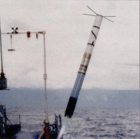

3- الصاروخ إكزوسيت البحري Exocet Missile AM 38 :
الصاروخ إكزوسيت،مضاد للسفن، ويمكن إطلاقه من الجو، AM-39، أو من سفن السطح، AM-38، أو من الغواصات، SM-39؛ ويعد من أكثر الصواريخ المعاصرة فعالية ضد السفن، إذ اكتسب سمعته الكبيرة بعد نجاحه في إغراق المدمرة شيفيلد Sheffield، في افتتاحية معركة فوكلاند، في 4 مايو 1982. وكما نجح، أيضاً، خلال حرب الخليج الأولى عام 1987 في إصابة المدمرة الأمريكية ستارك Stark.
ويوجّه الصاروخ، خلال المرحلة المتوسطة من المسار، بواسطة القصور الذاتي، أما في المرحلة النهائية، فيتحول التوجيه إلى راداري إيجابي، وهو مزود، أيضاً، برادار خاص يتحكم في ارتفاع الصاروخ عند طيرانه ملاصقاً لسطح الماء، 10 أمتار في المرحلة المتوسطة من المسار، وينخفض إلى ثلاثة أمتار قبل مهاجمة الهدف مباشرة.
ويعبأ النوع المستخدم انطلاقاً من الغواصات، داخل كبسولة خاصة، تنطلق من أنبوبة قاذف الطوربيد، ويخرج من سطح الماء بزاوية 45 درجة، وأول خروجه من سطح الماء، تنفرج الكبسولة، ويشتعل محرك الدفع الصاروخي، ليرتفع الصاروخ لزمن قصير، ثم ينخفض ليطير ملاصقاً لسطح الماء.
1. بلد المنشأ: فرنسا
2. الاستخدام: صاروخ مضاد للسفن، يُطلق من الطائرات، أو سفن السطح، أو الغواصات
3. الدول المستخدِمة: تستخدم هذا الصاروخ أكثر من 24 دولة، منها: فرنسا، والمملكة العربية السعودية، والبحرين، والأرجنتين، وألمانيا، وسلطنة عُمان، والمغرب، وبلجيكا، والبرازيل، وشيلي، وكولومبيا، والإكوادور، وأوروجواي، والكويت، وقطر، وجنوب أفريقيا، ومصر.
الطول 5.8 متر
القطر 35 سنتيمتر
المسافة بين أطراف الأجنحة:
للنوع AM-38
للنوع SM-39
1.13 متر
1 متر
الوزن:
للنوع AM-38
للنوع SM-39
للنوع AM-40
652 كم
725 كم
855 كم
2. المدى:
• 35 ميل بحري
3. السرعة:
• 0.9 ماخ
4. آلات الدفع:
• محرك الطيران: محرك نفاث يعمل بعد انفصال محرك الدفع، ويحافظ على مسار الصاروخ وارتفاعه
• محرك الدفع: محرك دفع صاروخي، يستخدم الوقود الجاف، ويعمل لمدة ثانيتين، ثم ينفصل عن الصاروخ
5. أنظمة التوجيه:
6. الرأس الحربي:
• عبوة خارقة شديدة الانفجار تزن 165 كيلوجرام، ذات طبة طرقية أو اقترابية

8- الصاروخ سي سبارو SEA SPARROW RIM-7M MISSILE :
يتميز الصاروخ سي سبارو، بمرونة فائقة، وقدرة عالية على المناورة. وقد صمم أساساً صاروخ جو/ جو، وطور ليمكن استخدامه صاروخ سطح / جو؛ واحتفظ النوع المستخدم من الطائرات بالرمز AIM، المميز له عن النوع المستخدم من على سطح السفن.
وجسم الصاروخ عبارة عن اسطوانة، مزودة بأربعة أجنحة في منتصف الجسم، وأربعة زعانف عند مؤخرة الصاروخ؛ وهو صالح للاشتباك مع الطائرات، والصواريخ المهاجمة، على كافة الارتفاعات، ومن كافة الاتجاهات.
ويتمتع الصاروخ سي سبارو بخاصية الإطلاق الرأسي، وهو مزود بمحرك خاص يعمل على وضع الصاروخ، فور مغادرته لنطاق السفينة، في أنسب وضع لاتخاذ مساره نحو الهدف؛ وتتيح له خاصية الإطلاق الرأسي إمكانية الاشتباك ضد الأهداف في كل الاتجاهات، فلا توجد منطقة إطلاق ميتة، كما في حالة الإطلاق المائل، كما أنها تقلل، إلى حد كبير، زمن مناورة الصاروخ لاتخاذ أنسب اتجاه للتعامل مع الهدف.
ويجري حالياً، تطوير الصاروخ تحت اسم: الصاروخ سي سبارو المعدل Evolved Sea Sparrow Missile (ESSM)، ليكون صاروخاً قصير المدى، يحقق أقصي حماية ذاتية لمنصة الإطلاق، وقادر على تدمير الصواريخ الطوافة، التي تطير فوق الماء مباشرة، ويتميز بإمكانية تلقيه أوامر رادارية لتعديل مساره، أثناء كل مراحل الطيران، وينتظر أن يكون جاهزاً للاستخدام الفعلي اعتباراً من منتصف عام 2002.
2. الاستخدام: صاروخ محمول جواً مضاد للطائرات، ويمكن استخدامه انطلاقا من سطح السفن المختلفة؛ قادر على التعامل مع الطائرات والصواريخ الطوافة، على كافة الارتفاعات والاتجاهات.
3. الدول المستخدِمة: الولايات المتحدة الأمريكية، وإيطاليا، وكندا، واستراليا، وبلجيكا، والدانمارك، وألمانيا، واليونان، وهولندا، والنرويج، وتركيا، ومصر، والبرتغال، وأسبانيا.
الطول 3.64 م
القطر 0.23 م
المسافة بين أطراف الأجنحة 1 م
الوزن 225 كجم
2. المدى:
• أقصي مدى 55 كم
• أقل مدى للاشتباك 0.55 م
3. السرعة:
• 4256 كم / ساعة
4. آلات الدفع:
• محرك الدفع: محرك صاروخي ذو وقود جاف، من النوع هيركيوليز Hercules MK58
5. أنظمة التوجيه:
• راداري نصف إيجابي ، باستخدام الموجات الرادارية المستمرة.
6. الرأس الحربي:
• عبوة شديدة الانفجار زنة 40.5 كجم
9- الصاروخ ستاندرد Standard Missile RIM - 67 :
الصاروخ ستاندرد، صاروخ بحري مضاد للطائرات والصواريخ المهاجمة، ويمكن استخدامه كذلك ضد السفن السطحية؛ ويوجد أكثر من نوع من هذا الصاروخ في ترسانة الأسلحة البحرية، وتستخدم وجميعها الوقود الجاف للدفع، وتوجد عناصر التحكم في الصاروخ في منطقة الذيل؛ بدأ استخدام أول أجيال هذه الفئة من الصواريخ اعتبارا من عام 1970، لتحل محل الصواريخ من نوعي تيرير Terrier، وتارتار Tartar.
وأنتج نوعان أساسيان من فئة صواريخ ستاندرد هما: الصاروخ ستاندرد متوسط المدى SM-1/2 MR، والصاروخ ستاندرد بعيد المدى SM 1/2 ER؛ واعتمد الجيل الأول من هذا الصاروخ، على استمرار عملية التوجيه الإيجابي طوال فترة طيران الصاروخ؛ أما الجيل الثاني فيعتمد على التوجيه السلبي بالقصور الذاتي في المرحلة المتوسط من مسار الطيران، ثم يبدأ التوجيه الراداري نصف الإيجابي في نهاية المسار وعند الاقتراب من الهدف، ويتميز بمقاومة التدخل والإعاقة الإلكترونية.
يطلق الصاروخ من قاذف رأسي طراز Vertical Launching System VLS MK 41، أو من قاذف الصواريخ الموجهة Guided Missile Launching System GMLS MK26. والجيل الشائع حالياً خارج الولايات المتحدة الأمريكية من هذا الصاروخ، هو الجيل الثالث، الذي يمتلك قدرات عالية على التعامل مع الأهداف الجوية ـ سواء كانت طائرات أو صواريخ ـ التي تطير على ارتفاعات منخفضة جداً، ويعتمد على نظام توجيه دقيق ومقاوم للعديد من أنواع التداخل والإعاقة.
بدأ استخدام الجيل الرابع في نهاية التسعينات من القرن الماضي، وتميز هذا الجيل بزيادة المدى، وبقدرته على التعامل مع الأهداف ذات المقطع الراداري الصغير جداً، ويجري حاليا تطوير الجيل الرابع ليكون قادر على العمل ضمن نظام الدفاع الجوي المتطور آيجيس AEGIS، وقد أُجريت تجارب ناجحة خلال عام 1999، استُخدم فيها الصاروخ بكفاءة، ضمن منظومة آيجيس.
2. الاستخدام: صاروخ سطح / جو، وسطح / سطح، متوسط وبعيد المدى
3. الدول المستخدِمة: الولايات المتحدة الأمريكية، وكندا، وألمانيا، وهولندا، وبولندا، وأسبانيا، وتركيا.
الصاروخ ذو المدى المتوسط:
الطول 4.41 م
القطر: 34.4 سم
المسافة بين الأجنحة: 1.8 م
الوزن:
النوع SM-1
النوع SM-2
495 كجم
621 كجم
2. المدى:
• 15 ـ 20 ميل بحري للنوع SM-1MR
• 40 ـ90 ميل بحري للنوع SM-2 M
3. آلات الدفع:
• محرك صاروخي مزدوج الدفع، يستخدم الوقود الجاف
4. نظام التوجيه:
• راداري نصف إيجابي
5. الرأس الحربي:
• عبوة شديدة الانفجار، وطبة اقترابية
الصاروخ ذو المدى البعيد:
الطول 7.9 م
القطر 34.3 سم
المسافة بين الأجنحة 1.6 م
الوزن 1341 كجم
2. المدى:
• 65 ـ 100 ميل بحري
3. آلات الدفع:
• صاروخ ذو مرحلتين، بمحركات تستخدم الوقود الجاف
4. نظام التوجيه:
• القصور الذاتي في مرحلة الطيران المتوسطة، وتوجيه راداري نصف إيجابي في نهاية مرحلة الطيران.
5. الرأس الحربي:
10- الصاروخ سي دارت Sea Dart Missile GWS - 30 ; CF-299 :
الصاروخ البريطاني سي دارت، صاروخ بحري مضاد للطائرات موجه توجيه راداري نصف إيجابي، للدفاع عن منطقة، ويناسب الاشتباك مع الأهداف المرتفعة؛ وقد استخدمت أول أجيال هذا الصاروخ، تقنية الصمامات المفرغة Vacuum Tubes technology، وهي التقنية السابقة لاستخدام الترانزيستور والدوائر المتكاملة والمعالجات الرقمية السريعة، وكان ذلك هو السبب الأساسي، في عدم الاعتماد الجاد على الأجيال الأولي، لفترات طويلة.
تطورت الأجيال التالية من هذا الصاروخ، باستخدام التقنيات الحديثة، التي زادت من دقة الصاروخ في تتبع الأهداف وإصابتها. وقد حقق هذا الصاروخ نجاحاً مشهوداً في معركة فولكلاند البحرية Fulkland، حيث نجح في إسقاط سبع طائرات أرجنتينية.
ويستخدم هذا الصاروخ في المدمرات البريطانية من فئة بريستول Bristol، التي تحمل على متنها 22 صاروخاً سي دارت، وفي المدمرات من الفئة التي تحمل الرقم المميز 42 Type 42، وتحمل على متنها 22 صاروخاً، أما حاملات الطائرات من فئة انفيسبببل Invincible، فتحمل 36 صاروخاً.
1. بلد المنشأ: المملكة المتحدة
2. الاستخدام: صاروخ مضاد للطائرات، يعمل من سفن السطح، ويستخدم في أسلوب الدفاع عن المنطقة.
3. الدول المستخدِمة: المملكة المتحدة، والأرجنتين.
الطول 4.37 م
القطر 42 سم
المسافة بين أطراف الأجنحة 91.5 سم
الوزن 544.3 كجم
2. المدى:
• 30 ميلاً بحرياً
3. السرعة:
• 0042 كم / ساعة
4. آلات الدفع:
• محرك دفع يستخدم الوقود الجاف، إضافة إلى محرك نفاث للمحافظة على مسار الصاروخ، بعد انتهاء مرحلة الدفع الابتدائية.
5. نظام التوجيه:
• راداري نصف إيجابي في نهاية مرحلة الطيران.
6. الرأس الحربي:
• عبوة شديدة الانفجار، زنة 22.7 كجم
7. ارتفاع العمل:
• أقصي ارتفاع 18.250 م
• أقل ارتفاع 30 م
