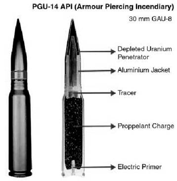

بالطبع اختلفت تصميمات القذائف بأختلاف الازمنه التي استخدمت فيها فأذا نظرنا لهذه القذيفه :- ؟
نجد ان الشكل العام للقذيفه الحديثه يتكون من الآتي :-؟
خارق من اليورانيوم المنضب -
تحمي هذا الخارق سبطانه من الالومنيوم -
دافع او طارد للمواد لدفع المقذوف " الخارق " خارج السبطانه -
زعنفتين من الالومنيوم في نهايه المقذوف -
متتبع -
- ودرع " واقي " من الحديد
طورت الولايات المتحده السبطانات m829a1 الي الطراز m829a2 وكانت ذات حجم كبير واستخدم فيها الكربون الايبوكسي ... ثم اتت القذيفه m-900 وهي قذيفه يورانيوم منب من الجيل الرابع و هي ذات تطور كبير .

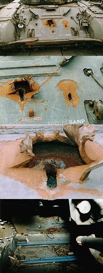

صوره لدبابه تي -72 عراقيه تم اخترقها بقذيفه يورانيوم منضب وتوضح مكان اختراق القذيفه ومكان خروجها :-

أخي "الكابوس البارع أو الذكي" Cute Nightmare المحترم ، وفق معلومات وأرجو أن أكون مخطئ أن قذيفة الطاقة الحركية المصنوعة من اليورانيوم المنضب أو المستنفذ M900E1 "DU" APFSDS-T [Armor Piercing Fin Stabilized Discarding Sabot – Tracer قد أنتجت وجربت في عام 1989 واعتمدت أساساً للنماذج الخاصة بمشاة البحرية الأمريكية "المارينز" من دبابات الأبرامز M1A1 التي تختلف عن نماذج الجيش باعتمادها مدافع عيار 105 ملم بدل 120 ملم لذلك كانت سلاح دبابات الباتون M60A3 أيضاً وهي لا تقارن بالطلقة الفضية M829A1 عيار 120 ملم لأنها لم تفلح إلا ضد المقاطع الرأسية ذات الزوايا القائمة المتمثلة بالجوانب و المؤخرة وحيز ضيق في أبراج دبابات T-72 و T-62 العراقية فقد تعثرت أمام الدروع الجبهية الرئيسية المركبة أو في حالة مواجهتها لمصدات رملية وترابية وهي معوقات لم يكن لها تأثير أمام الطلقة الفضية Silver Bullet بسبب كبر كتلتها وزيادة سرعتها لأنها تقارب 1600 م/ث بينما M900 لا تتجاوز سرعتها 1500 م/ث وهي أكثر تباطؤ حركي وغير معززة بحلقات البلوتونيوم المخفف المحيطة بعنق رأس الاختراق المخروطي والتي ترفع حرارة القذيفة أثناء الاختراق إلى 5000 درجة مئوية أي ضعف حرارة قذيفة M900 التي يتأخر تفاعلها الحراري بسبب العزل الأبوكسي .
لذلك فإن أغلب الدبابات العراقية المدمرة بقذائف الاختراق الحراري كانت بواسطة الطلقة الفضية .
مع الشكر الجزيل على هذا الموضوع الرائع.
[URL]http://www.globalsecurity.org/military/systems/munitions/m900.htm[/URL]
معلوماتك صحيحه اخي .... الصوره الموجوده للدبابه العراقيه t-72 مخترقه بقذيفه M829A1 وهذا فعلا مكتوب عليها لكن اذا لاحظت الصوره فالمكتوب في الاعلي m829a1 (du ... فأنا في الموضوع اتكلم عن " قذيفه اليوانيوم بوجه عام " وليست قذيفه محدده ...
فقذيفه ال m829a1هي قذيفه يورانيوم منضب ذات اختراق حراري ولك مصادري :-
http://en.wikipedia.org/wiki/M829A1
http://cseserv.engr.scu.edu/StudentWebPages/IPesic/ResearchPaper.htm
وارجوا منك مراجعه هذا النص :- The M829A1 is a depleted uranium long-rod kinetic energy penetrator round capable of defeating heavily armored vehicles
وشكرا اخي علي المعلومات والرد ولك جزيل الشكر

أكبر استخدام لليورانيوم المستنفذ كان في حرب 2003 ضد العراق وفاقت كميته كمية عام 1991 بأربعة أضعاف كان نصيب الأسد لطلقات PGU-14 API التي كانت تطلق من فوهات مدافع صائدات الدبابات A-10 بمعدل أكثر من 75 طلقة بالثانية وقد قارب عدد الطلقات المستخدمه وفق التقارير الأمريكية 400000 طلقة اطلقت من 60 طائرة من هذا النوع صالت و جالات فوق العراق .
