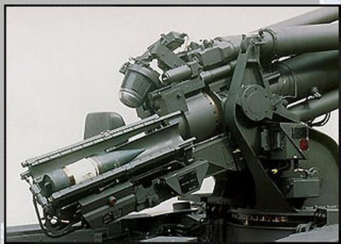

المدفع FH 2000عيار 155ملم
يعتبر اول مدفع سنغافورى تصنعه من العيار 155ملم وهو جيد جدا فهو يضم أجهزة رؤية متصلة بحاسب للتحكم في الرمي، ونظام التلقيم فى المدفع نصف ألى.
المواصفات الفنية
الطول:10.050م
الوزن:13.5طن
العرض:2.827م
زاويه حركة السبطانة لاعلي:45 درجة
اقصي سرعه للقطر:80كم/س في طرق ممهدة/ 50كم/س طرق غير ممهدة
الخصائص النيرانية
العيار:155مم
المدي:19كم باستخدام ذخيرة M107
طول السبطانة:عيار52
معدل النيران الاقصي: 6 طلقات/د
معدل الاطلاق المتتابع:2طلقة
يحتاج المدفع الى 6 افراد لتشغيله كما انه لكى يبدأ الاطلاق يحتاج 90 ث وللايقاف 90ث ولتغير الهدف 90 ث
