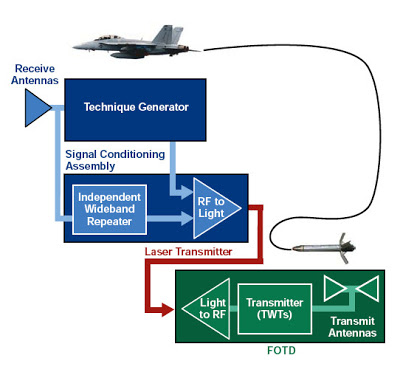

حاوية التشويش من طراز AN/ALQ-214 وهي من إنتاج International Telephone and Telegraph و BAE Systems
وتسمى أيضا
Integrated Defensive Electronic Countermeasures
وهي تكون على شكل جسم معلق بالطائرة بواسطة ألياف بصرية ويطير خلف الطائرة
فهذه الحاوية تستخدم للتشويش على جميع الصواريخ بما فيها التي تستخدم نمط ال HOJ في البداية كان هذا النظام يستخدم جسم مقطور من طراز AN/ALE-50 والأن يستخدم جسم مقطور من طراز AN/ALE-55
ALE-50
وظيفة الجسم المقطور كالأتي :-
عندما تتعرض الطائرة للهجوم من قبل صاروخ(يشعر الطيار بذلك من خلال أجهزة التحذير الموجودة على متن الطائرة radar warning receiver ) يطلق الطيار الجسم المقطور الذي يبقى متصل مع الطائرة بواسطة الOptical fiber
الألياف البصرية ويبقى خلف الطائرة بمسافة وهكذا تقوم الصواريخ التي تطير بنمط ال HOJ بالإطباق على الجسم المقطور وكذلك الصواريخ ذات التوجيه الإيجابي سوف تطبق على الجسم المقطور
أي أنالجسم المقطور من طراز AN/ALE-55 قادر على العمل كهدف خداعي وجهاز تشويش بنفس الوقت.
بالإضافة لذلك فإن هذا النظام مجهز بمشاعل حرارية من طراز AN/ALE-47 والتي سنتحدث عنها بموضوع لاحق.
ودخلت حاوية التشويش AN/ALQ-214 الخدمة عام 2003 ويبلغ ثمن الحاوية الواحدة حوالي 1,7 مليون دولار ويبلغ وزنها134 كلغ وتحتاج لطاقة مقدارها 3,48 كيلو واط.

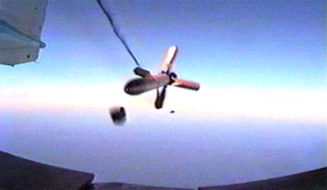

صورة للنظام ALE-50 الاقدم
