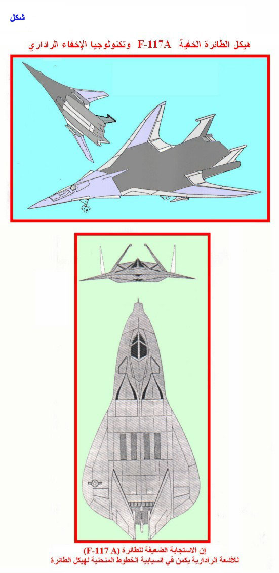

أ. المساحة الهندسية للمقطع
وهي تلك المساحة من الطائرة، أو الهدف الذي يواجه البث الراداري المسلط عليها، ويمكن التحكم في المقطع الراداري من خلال تصغير حجم الطائرة أو الهدف؛ إذ يتحقق ذلك من خلال التصميمات الأساسية، والعمل على خفض المساحة السطحية إلى أقصى حد ممكن، وحساب زوايا الجسم؛ بحيث تعكس الأشعة بعيداً عن الجهاز المعادي لاستقبال النبضات الرادارية المرتدة من الهدف، فضلاً عن الابتعاد ـ ما أمكن ـ عن الزوايا القائمة، وكذلك خفض طول الخطوط المستقيمة المتصلة ما أمكن. وقد استنبطت شركة "لوكهيد" الأمريكية، في الستينيات من القرن العشرين الميلادي، المفهوم المعروف باسم "أسنان المنشار"، أو "أسنان الكلب"؛ لمعالجة الخطوط المستقيمة، وإطارات الفتحات المختلفة في الطائرة من خلال جعل خطوطها هرمية متعددة.
ب. قدرة السطح على عكس الإشعاعات الرادارية
يُعَدّ تغيير فيزيائية "تركيبات" السطح الخارجي للهدف؛ ليصبح قادراً على امتصاص جزء من الأشعة الساقطة عليه من أهم إجراءات تصغير المقطع الراداري، وذلك بطلاء الهدف من الخارج بمواد معينة، أو بتغطيته بعدة طبقات من المواد يمكنها القيام بهذا العمل. وقد بدأت الاختبارات الأولى لمنع رؤية الطائرة أو حجبها في 1912 عبر طلاء الجناح الواحد، آنذاك، بمادة "إيماييت" من صنع فرنسي. وما لبثت ألمانيا ـ في العام التالي ـ أن طورت التقنية عبر استعمال مادة "سيلون"، الأمر الذي أدى إلى زيادة الفاعلية العملياتية لطائرات سلاح الجو الألماني. وعرفت هذه المواد بالرمز "رام" Radiation Absorbing Material: RAM، وهي اختصار لعبارة "مواد ماصة للأشعة الرادارية"، وظهرت تحت أشكال مواد دهان كثيرة مثل؛ الدهان "هارب" HARB، المكون من مادة مطاطية تحوي حبيبات معدنية، وكذلك المادة MX-410، التي احتوت على شرائح معدنية صغيرة جداً من مادة الألومنيوم، بدلاً من جزيئات الحديد. وتبين أن استخدامها بشكل فعّال يتطلب أن تكون سماكتها في حدود ربع الطول الموجي للأشعة الرادارية المتوقع سقوطها عليها، على أن تكون على هيئة طبقات تسمح بنفاذ الأشعة، ولا تسمح بإعادة انعكاسها. وأصبحت هذه المواد الماصة للأشعة الرادارية من الأسرار المهمة التي تحتفظ بها الدول والشركات. أما المواد الجديدة، فتصنع على شكل شرائط تلصق في طبقات على السطح الخارجي للطائرات، ويدخل في تركيب هذه الشرائط السليكون، أو السيراميك، وحبيبات الجرانيت، والأملاح، والراتنجات الصناعية، وأصبح بالإمكان طلاؤها بطبقات متعددة.
ج. زاوية المقطع في جسم الطائرة أو الهدف المحلق
يختلف كثيراً باختلاف الزاوية التي ينظر إليها، ويمكن اعتباره مكوناً من كمية هائلة من عناصر المساحة قد تعمل على تشتيت الإشعاع الراداري أو توجيهه في اتجاهات شتى.
وبذلك يكون مقدار الطاقة الرادارية المنعكسة من جسم الهدف/ الطائرة متوقفاً على شكل هذا الهدف واتجاه زاويته، ومواده، ووضعه بالنسبة إلى الأشعة الرادارية الساقطة عليه.

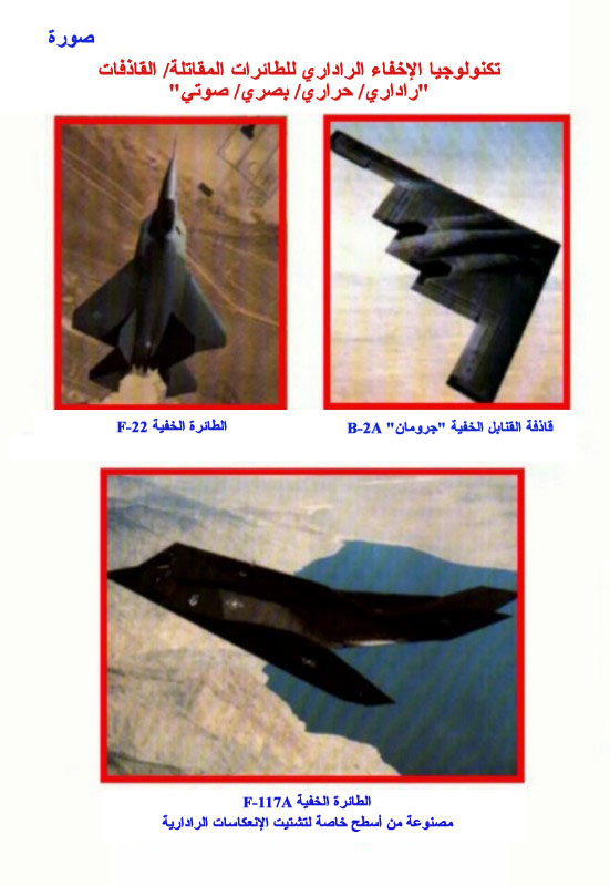

أ. الطائرة المقاتلة الخفية F-117A
ويعتقد أن أول طيران اختباري لطائرة مغطاة بمادة شفافة، جرى قرب "فاينر ـ نويشتات" WIENER NEUSTADT "النمسا حالياً" في منتصف 1912، وقد غطى هيكل طائرة ذات جناح واحد من نوع "توب" TAUBE بمادة شفافة فرنسية الصنع تعرف باسم "ايمايليت" EMAILLIT وقد ثبت استحالة اكتشافها من الأرض إذا ما حلقت على ارتفاع يزيد عن 300 متر. وقد عرضت في صالون باريس للطيران في 1913 طائرة ذات جناح واحد من نوع "مورو" MOREAU مغطاة بالمادة نفسها. وفي العام نفسه، أجرت ألمانيا عدة تجارب لطائرة مغطاة بمادتي "أيرويد" AEROID، و"سيلون" CELLON، وقد تبين أن هذه الأخيرة هي الأفضل.
أشارت التقارير أن عدداً محدوداً من الطلعات العملياتية نفذتها طائرات سلاح الجو الألماني المغطاة بمادة CELLON في 1916. ولكن اتضح، فيما بعد، أن المادة المذكورة تتمدد وتصبح رخوة إذا ما تعرضت للرطوبة، فكان يخشى، في هذه الحالة، أن تنفلت شرائح بكاملها من فوق الهيكل إذا ما لحق عطب بالطائرة إبّان القتال. وفي الطقس الغائم تبدو الطائرة المغطاة بمادةCELLON للعين البشرية داكنة تماماً، كالطائرة المغطاة بالقماش التقليدي، كما أنه، في الطقس المشمس، كانت الانعكاسات الشديدة من على المادة الجديدة قوية لدرجة تسبب تعمية الطاقم. وتوالى المزيد من الاختبارات في هذا الإطار في بريطانيا 1917، وفي الاتحاد السوفيتي في 1935، ومع ذلك أهمل مشروع الطائرة الخفية.
انطلقت طائرة F-117A في أول رحلاتها في شهر يونيه 1981، وبلغت تكاليف هذا البرنامج بكامله ستة آلاف و560 مليون دولار، بما في ذلك إنتاج 59 طائرة وأنفق مبلغ ألفي مليون دولار، على أعمال البحث والتطوير Research and Development: R & D، وبلغت الطائرة مستوى الأداء العملياتي في أكتوبر 1983، إلاّ أنه لم يسمح بعرض أي صور لها في الصحافة، سوى في نوفمبر 1988، أي بعد مضي عشر سنوات على إبرام عقد التطوير. كما لم يُسمح للجمهور بمشاهدة الطائرة سوى في إبريل سنة 1990. وقبل 1988، روّج "البنتاجون" أن مفتاح تصميم الطائرة ذات الاستجابة الرادارية المنخفضة، يكمن في انسيابية الخطوط المنحنية. أما الواقع فكان مغايراً تماماً؛ إذ اعتمد مصممو الشركتين "لوكهيد" و"نورثروب" على الخطوط المستقيمة في تصميم جسم الطائرة، مع تركيز أي طاقة منعكسة في عدد قليل من "النتوءات"، وذلك من خلال محاذاة أطراف الجناح واعتماد مفهوم "عدم التواصل الجداري" بالنسبة للألواح المتداخلة في جسم الطائرة، أي يكثر بها الانكسارات.
تزن طائرة F-117 A أكثر من أربعة أضعاف نموذج HAVE BLUE؛ إذ يبلغ وزنها ثلاثة وعشرين ألف وثمانمائة كجم، يدفعها محركان بقوة خمسة آلاف كجم من نوع F-404-GE-F1D2 من صنع شركة "جنرال إلكتريك"، وهما من نوعية المحركات المستخدمة في الطائرات FA-18 نفسها، أمّا الأبعاد الخارجية، فتكاد تكون ضعف أبعاد الطائرة "نموذج العرض"، فالعرض هو 13.2 متراً، والطول 20.1 متراً، كما خفضت زاوية امتداد حافة الجناح المتقدمة إلى 67.5 درجة، أما أجنحة الذيل، فهي مائلة إلى الخارج بدلاً من الداخل، وقد استبدل حاجز الريح بشكل "Y" المستخدم في نموذج عرض التكنولوجيا الحاجز التقليدي المسطح الشفاف، حتى يتسنى تثبيت "شاشة العرض الرأسية" Head Up Display: HUD أمام الطيار.
ونظراً للتجديدات التي وضعت بدقة في تصميم جسم الطائرة باستخدام الحاسب الآلي، لتقليل استجابة الطائرة للأشعة الرادارية، يتألف سطح الطائرة F–117A من سلسلة من المساحات المسطحة المعروفة بالأسطح الصغيرة. وهكذا، بات سطح الطائرة يشبه الماسة المصقولة بانكساراتها المتعددة، ونتيجة لتصميم الحافة المتقدمة للأجنحة بشكل حاد وزاوية ميل كبيرة، باتت سرعة التوقف كبيرة؛ لذلك تحتاج هذه الطائرة إلى ممر لا يقل طوله عن ثلاثة آلاف وستمائة وخمسين متراً، إذا لم يكن مزوداً بحواجز تخفيف السرعة، أو إلى ممر طوله ألفان وخمسمائة متر، إذا زود بمثل هذه الحواجز. هذا، وقد غطيت فتحات العادم للمحرك بشبكة لخفض الاستجابة للأشعة الرادارية.
من جهة أخرى، غطي سطح الطائرة، بأكمله، بطلاء يمتص الطاقة الرادارية الساقطة عليه، ويفترض أن حافتي الجناح، المتقدمة والخلفية، مصنعتان من مادة تمتص الإشعاع الراداري. ومكونات تركيب بنية هذه المادة هي، عادة، سطح خارجي له درجة نفاذية للأشعة الرادارية، وعاكس معدني على السطح الخلفي، مع جزء أوسط بينهما مغطى بمادة الكربون لامتصاص الإشعاع الراداري، أما عادم المحركات فينساب خلال أنابيب مفلطحة مثبتة فوق الحافة الخلفية للجناح لتخفيف البصمة الرادارية والحرارية للطائرة على السواء.
كما اتضح أن بعض المواد الماصة للإشعاع الراداري ـ التي يطلى بها السطح ـ يتبخر ويفقد الكثير من فعاليته بتأثير الجو الحار، ومن ثم، تتطلب الطائرة F-117 الخفية حظائر مغلقة ومكيفة لحمايتها
استخدمت القوات الأميركية الطائرة F-117A على نطاق ضيق جداً إبّان اجتياح بنما في ديسمبر 1989، وعلى نطاق واسع إبّان حرب الخليج الثانية في 1991، وكان متوسط فترة المهمة الواحدة لهذه الطائرات المنطلقة من قاعدة "خميس مشيط" في جنوب المملكة العربية السعودية حوالي 5.5 ساعة، يومياً.
وتعدّ المقاتلة F-117A، أول جيل الطائرة الخفية وأكبرها عمراً، وتعتمد على تقنية إخفاء عمرها أكثر من 15 عاماً، إن معظم مكوناتها مأخوذة من طائرات صممت منذ أكثر من 15 عاماً، مثل المقاتلة F-18A، والمقاتلة F-16، بل وأيضاً طائرة النقل C-130، دخلت هذه المقاتلة الخدمة في 1983. وبقى ذلك في طي الكتمان، وغير معروف حتى 1989، وهذا نجاح لوسائل المحافظة على السرية جعل فكر كثير من المهتمين يتجه إلى ماهية الأنواع الأحدث، التي لا تزال وراء ستائر السرية والتي ستحتل مكانها في صمت، وهل يمكن بناء مقاتلات اعتراضية خفية أخرى؟ ويَعُدّ البعض أن المقاتلة F-117A قد تعدت مرحلة الشباب، نظراً للتطور المستمر والمتسارع في التقنيات المختلفة، ومما هو جدير بالذكر أن المقاتلة الخفية F-117A اشتركت، للمرة الأولى، في عمليات حربية فعلية أثناء هجوم القوات الأمريكية على بنما لإسقاط نظام حكم الجنرال "نورييجا"، ثم في حرب الخليج الثانية "حرب تحرير دولة الكويت"، في 1991.

ج. الطائرة القاذفة الإستراتيجية B-2A
في 1981، اختيرت شركة "نورثروب" لقيادة فريق لتطوير الطائرة التي يطلق عليها، حالياً، 1سم "غرومان" B-2A، القاذفة الإستراتيجية، وقد بلغت نفقات البحث والتطوير مبالغ طائلة، وخرجت أول قاذفة B-2A من مصنع الإنتاج في نوفمبر 1988، وطارت، للمرة الأولى، في يوليه 1989، وقد بدأ تسليم الطائرات العشرين الأولى في ديسمبر 1993.
تبلغ حمولة الإقلاع القصوى للطائرة B-2A 170 ألف كجم، وتدفعها أربعة محركات F-118-GE-100 توربينية مروحية من صنع شركة "جنرال إلكتريك". وتفيد التقارير أن سرعة الطائرة تبلغ 0.72 ماخ، أمّا مداها، فيزيد على 11 ألف كم، يبلغ عرض جناحها 52.4 متراً، وطولها 21 متراً، تصميم جناحها انسيابي، وليس لها زعانف ذيل رأسية. وقد صمم الجناح بحيث تتركز الانعكاسات الرادارية في نتوءات حادة، ويعتقد أن سطح الطائرة بأكمله مغطى بمادة تمتص الإشعاعات الرادارية، وأن تلك المادة تستخدم عنصر الكربون لامتصاص الإشعاع الراداري بدلاً من مسحوق الحديد المغناطيسي المعلق في سائل لاصق "ريزيني"، والذي استخدم في طلاء الطائرة SR-71.
د. الطائرة المقاتلة الخفية F-22
تسعى مجموعة "لوكهيد مارتن" LOCKHEED MARTIN إلى تصدير طائراتها المقاتلة الخفية F-22 بدءاً من عام 2004م، ويصطدم هذا المسعى بتحفظات وزارة الدفاع الأمريكية ودوائر المخابرات، وذلك بالنظر إلى احتواء الطائرة على برامج وأنظمة أسلحة بالغة السرية، والحساسية.
